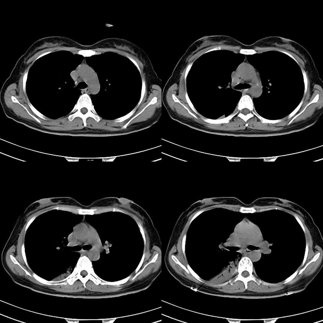

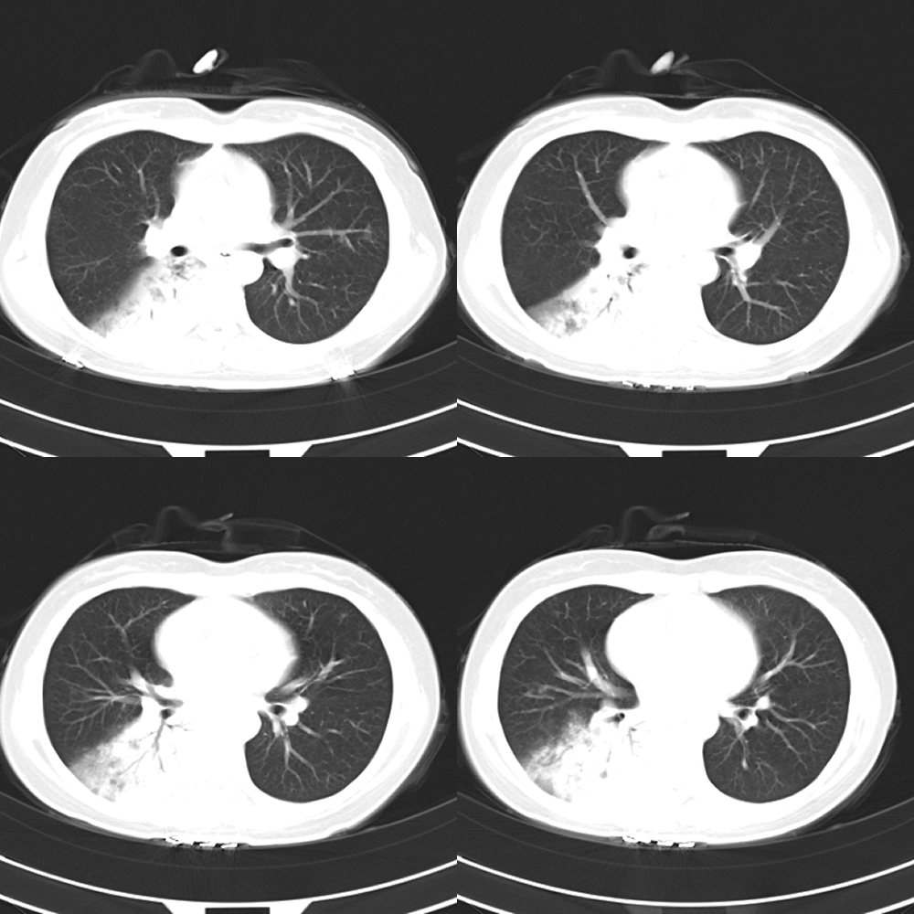

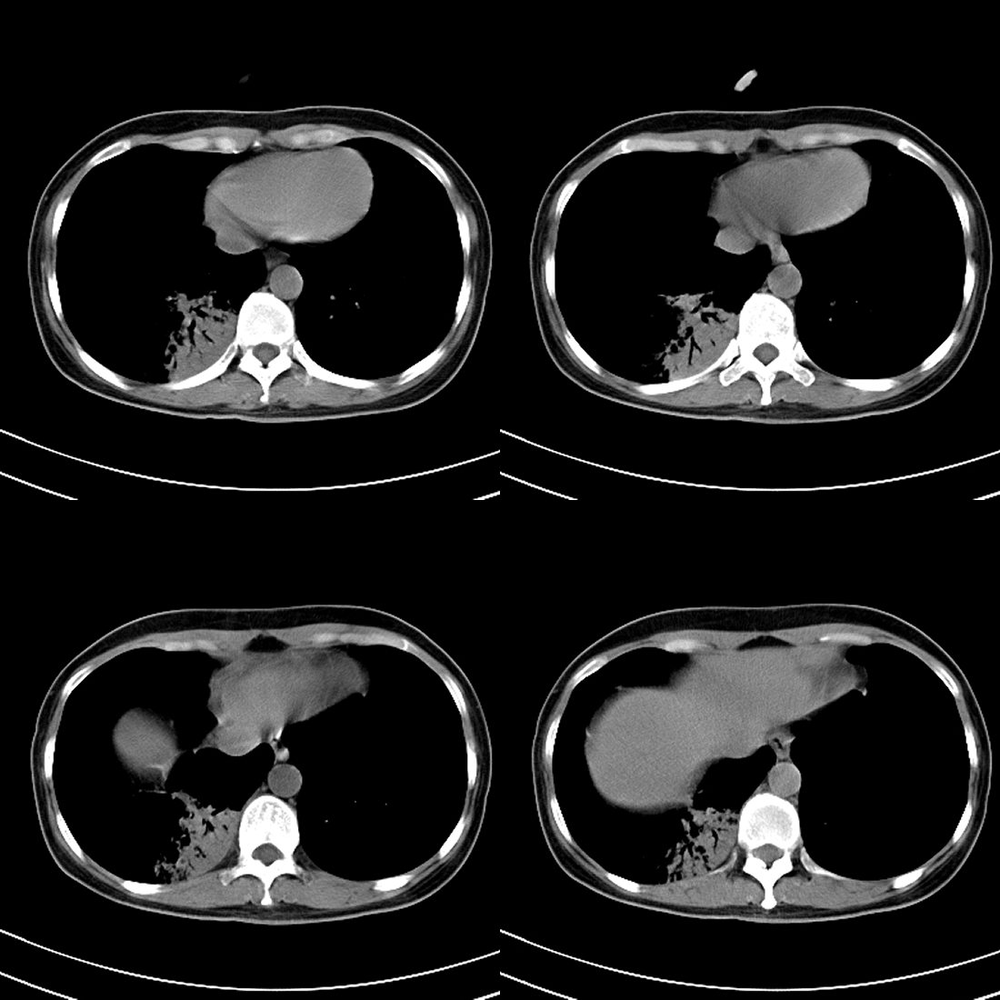

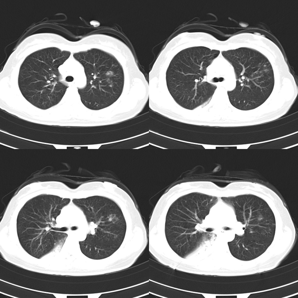

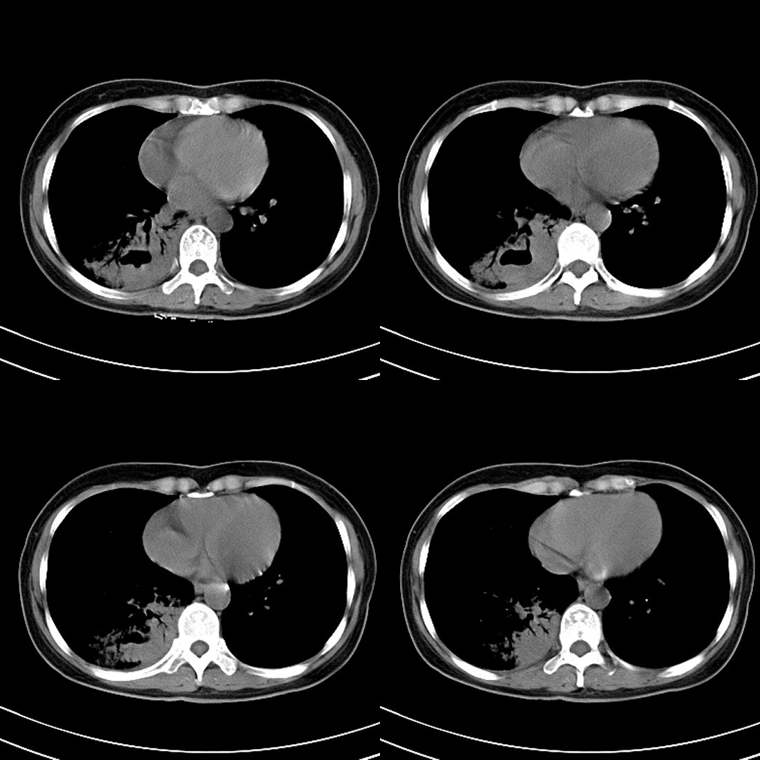

42岁女性,咳嗽伴发热1周。经外院抗炎治疗1周胸片证实无好转,今日转入我院。<无痰>,体温最高达39.6度。wbc结果未回。

作者: 光影★小胖    时间: 2008-6-14 04:29
考虑:结核合并感染。
作者: lxc2325    时间: 2008-6-14 04:42
肺脓肿可能
血常规怎么样?
作者: yjrgw666    时间: 2008-6-14 04:50
阻塞性肺炎,肺脓肿,建议作支纤镜.
作者: huqi8888    时间: 2008-6-14 04:56
感染--肺脓肿,建议行支纤镜检查。
作者: 同    时间: 2008-6-14 05:03
考虑 肺脓肿可能性大.
作者: dyqct    时间: 2008-6-14 05:09
考虑:1、右肺下叶感染伴脓肿形成;
      2、左且上叶炎症,建议查ot试验或治疗后复查。
作者: 358450m    时间: 2008-6-14 05:13
。   考虑 肺脓肿可能性大.
作者: zsl6918    时间: 2008-6-14 05:14
肺脓疡
作者: xxhwh    时间: 2008-6-14 05:14
1、左上肺散在小斑片状影,并可见树芽征,考虑结核,
2、右下肺背段厚壁空洞,壁光整,可见支气管气像,周围见较多渗出性病灶,考虑肺脓肿
建议行相关生化检查
作者: qian    时间: 2008-6-14 05:25
有支气管充气征、厚壁脓肿、病灶周围的渗出性病变,首先考虑肺炎形成脓肿。
作者: 长城干红    时间: 2008-6-14 05:27
考虑 右肺下叶大叶性肺炎、脓肿形成;左上肺结核。
作者: 随光逐影    时间: 2008-6-14 05:32
右肺下叶及左肺上叶感染性病变(右肺下叶肺脓肿?);建议:抗炎治疗后复查。
作者: 随光逐影    时间: 2008-6-14 05:33
作者: tao772    时间: 2008-6-14 05:37
考虑:1、右肺下叶感染伴脓肿形成;
      2、左肺上叶炎症,建议查ot试验或治疗后复查。
作者: hjk    时间: 2008-6-14 05:51
肺脓肿
作者: tianxuwei    时间: 2008-6-14 06:03
考虑为急性肺脓肿,体温不支持tb,wbc未看,我认为是肺炎合并急性肺脓肿。
作者: 岚儿    时间: 2008-6-14 06:06
标题: 回复:f42y,结核?
以下是引用xxhwh在2008-6-13 21:14:00的发言:[br]42岁女性,咳嗽伴发热1周。经外院抗炎治疗1周胸片证实无好转,今日转入我院。<无痰>,体温最高达39.6度[br]1、左上肺散在小斑片状影,并可见树芽征,考虑结核,[br]2、右下肺背段厚壁空洞,壁光整,可见支气管气像,周围见较多渗出性病灶,考虑肺脓肿[br]建议行相关生化检查
作者: 朱亮    时间: 2008-6-14 06:11
双肺感染并右下肺肺脓肿形成
作者: jsgdoctor    时间: 2008-6-14 06:21
建议行相关生化检查
作者: WZR    时间: 2008-6-14 06:37
1左上肺斑片状模糊影,考虑炎性改变
2右下肺背段厚壁空洞,壁光整,可见支气管气像,周围见较多渗出性病灶,且空洞影与肺门走形的支气管相通,空洞内见体位性液平面,还应该是肺脓肿的影像特征。
作者: 72xiang.zi    时间: 2008-6-14 06:47
建议行相关生化检查
作者: 影像孺子牛    时间: 2008-6-14 06:54
首先从一元化角度考虑为两肺炎症并右肺脓肿形成。
作者: 子十    时间: 2008-6-14 06:58
标题: 回复:f42y,结核?
以下是引用72xiang.zi在2008-6-13 22:47:00的发言:[br]1、左上肺散在小斑片状影,并可见树芽征,考虑结核,[br]2、右下肺背段厚壁空洞,壁光整,可见支气管气像,周围见较多渗出性病灶,考虑肺脓肿[br]建议行相关生化检查
作者: 宇宙CT    时间: 2008-6-14 07:41
建议行相关生化检查
作者: 还珠格格    时间: 2008-6-14 15:48
标题: 回复:ct14007:f42y,结核?
以下是引用长城干红在2008-6-13 21:27:00的发言:[br]考虑 右肺下叶大叶性肺炎、脓肿形成;左上肺结核。
作者: qingjing    时间: 2008-6-14 16:20
我怎么看怎么不像结核;
右下肺病变考虑炎性,空气支气管明显,没有堵塞征象所以不同意楼上说的堵塞性肺炎;
左上肺少许炎症,结核不除外,请结合临床生化检查。
作者: 彭    时间: 2008-6-14 17:04
1.左肺结核可能.
2.右肺脓肿.
作者: zjzjr    时间: 2008-6-14 17:16
考虑:1、右肺下叶感染伴脓肿形成;
作者: 卜一    时间: 2008-6-14 17:24
右肺下叶感染伴脓肿形成
作者: clj20    时间: 2008-6-14 18:08
1、肺炎,肺脓肿可能性大 2、结核不排除。
作者: xulianj    时间: 2008-6-14 20:18
考虑 肺脓肿可能性大.
作者: qc80012345    时间: 2008-6-14 21:35
肺结核病;肺脓肿。
作者: pujunzhi    时间: 2008-6-15 00:30
支持右肺下叶炎症伴脓肿形成。
作者: 杀毒软件    时间: 2008-6-15 02:27
以下是引用dyqct在2008-6-13 21:09:00的发言:[br]考虑:1、右肺下叶感染伴脓肿形成;[br]      2、左且上叶炎症,建议查ot试验或治疗后复查。
作者: jinguoji    时间: 2008-6-15 06:06
作者: 龙在野    时间: 2008-6-15 06:15
右下肺炎性改变伴脓肿形成
作者: 拾荒者    时间: 2008-6-16 04:28
以下是引用wzr在2008-6-13 22:37:00的发言:[br]1左上肺斑片状模糊影,考虑炎性改变[br]2右下肺背段厚壁空洞,壁光整,可见支气管气像,周围见较多渗出性病灶,且空洞影与肺门走形的支气管相通,空洞内见体位性液平面,还应该是肺脓肿的影像特征。
发病时间短,高热,首先考虑炎症,至于抗炎治疗后无好转,不是排除炎症的理由,建议痰菌培养或药敏试验。
作者: dr.yang    时间: 2011-12-12 05:53
发病时间短,高热,首先考虑炎症,至于抗炎治疗后无好转,不是排除炎症的理由,建议痰菌培养或药敏试验。 --支持
