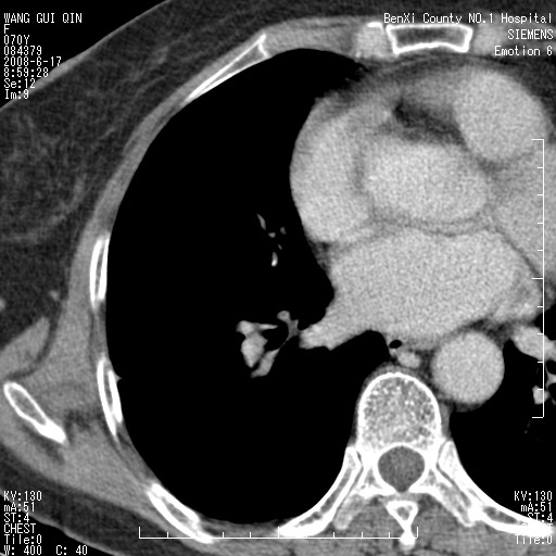

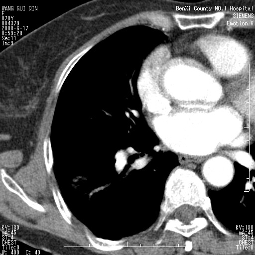

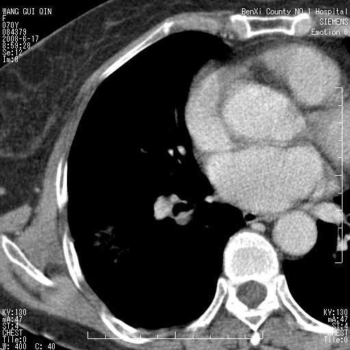

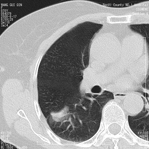

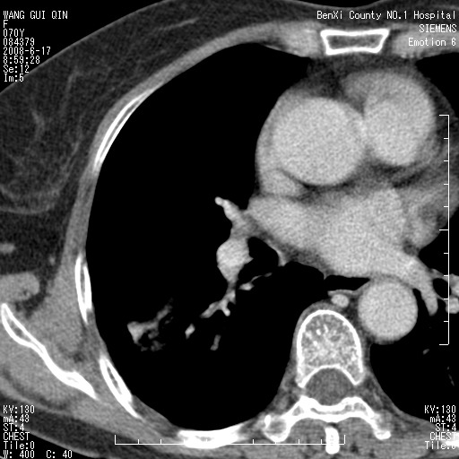

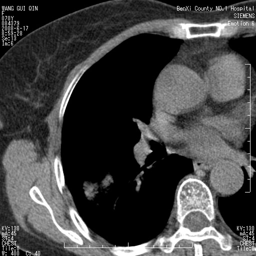

女、70
咳嗽一周。
查ct.余肺野未见明显异常,无胸水及肿大淋巴结。
仅把病灶清楚的呈现给大家。
病灶ct值均取中央层面同一部位。
以蓝箭头和红箭头为测量点及测量部位。
层面、层距4mm。
蓝箭头病灶平扫ct值43hu左右,红箭头部分均20hu左右。
蓝箭头增强后ct值172hu左右,红箭头部位74hu左右
蓝箭头静脉期病灶ct值112hu左右,红箭部分92-97hu左右。
请各位老师会诊。

周围性肺癌。
作者: pujunzhi    时间: 2008-6-17 21:16
右下肺周围性肺癌可能性大。
作者: XIANXIANZHONGYI    时间: 2008-6-17 21:40
右肺下叶背段近斜裂见片状类圆形高密度影,边界较清楚,周围肺血管无推挤,病灶可见小气管进入,增强后病灶呈较均匀增强。时间与肺动静脉相近。 考虑炎性实变,抗炎后复查。
作者: zjzjr    时间: 2008-6-17 22:25
病灶明显强化,边缘模糊,似可见空气支气管征,考虑炎症,建议严格抗炎治疗后复查.
作者: shuqiang1    时间: 2008-6-17 22:41
右肺下叶背段病灶内见数条支气管充气征,增强较均匀强化,余肺野未见明显异常,无胸水及肿大淋巴结。
考虑炎性病灶,治疗复查。
作者: 深泽交通    时间: 2008-6-17 23:42
病灶分散;纵隔,肺窗差异大;象渗出性
作者: xzh1977    时间: 2008-6-17 23:43
周围型肺癌可能性大,年龄大,有胸膜凹陷征
作者: qian    时间: 2008-6-17 23:43
右肺病灶呈片状,密度淡,从肺窗和纵隔窗中病灶的大小能看出其不是实质性的软组织,内部似乎见有充气的支气管影,首先考虑为炎性病变,抗炎后复查。

本例综合分析应支持:周围性肺癌!(实质性肿块,边缘毛糙,浅分叶,供血异常血管,有强化)

病人年龄较大,病灶有毛刺及胸膜凹陷征,考虑周围型肺癌,可建议短期治疗复查。
作者: zsl6918    时间: 2008-6-18 06:27
典型肺癌!不出意外应该是腺癌,手术吧。没问题!
作者: 捻花指    时间: 2008-6-19 05:23
空泡征、细支气管充气征、胸膜牵拉,考虑肺泡ca
作者: 拾荒者    时间: 2008-7-10 03:48
ct14076:肺泡癌。
