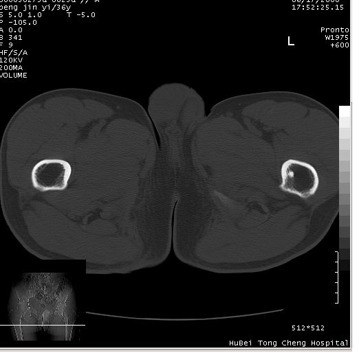

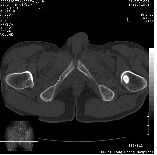

患者 男,36岁。因外伤就诊。cr 骨盆x线平片提示:左侧股骨上段骨梗死?
临床诊断:左侧股骨上段病变,性质待定。
双侧股骨上段ct轴位平扫(层厚5mm,螺距1.0,重建间隔5mm),图像如下:

作者: zhujiangui    时间: 2008-6-18 06:08
考虑为骨化性纤维瘤
作者: zsl6918    时间: 2008-6-18 06:10
良性非肿瘤性病变
作者: 光线    时间: 2008-6-18 06:16
同意楼上。
作者: 子十    时间: 2008-6-18 06:48
考虑骨样骨瘤
作者: 358450m    时间: 2008-6-18 06:51
左侧股骨上段骨梗死
作者: yangwq    时间: 2008-6-18 06:59
骨样骨瘤    是巢吧
作者: pujunzhi    时间: 2008-6-18 07:06
左股骨上段松质骨骨样骨瘤/骨化性纤维瘤。
作者: xxhwh    时间: 2008-6-18 07:52
可见瘤巢,考虑骨样骨瘤
作者: 卜一    时间: 2008-6-18 10:29
骨样骨瘤?骨化性纤维瘤?
作者: yangyudong333    时间: 2008-6-18 14:22
骨样骨瘤?骨化性纤维瘤?
作者: 余辉    时间: 2008-6-18 16:38
考虑软骨岛或软骨瘤,不除外骨样骨瘤
作者: zjzjr    时间: 2008-6-18 17:25
骨瘤.
作者: 拾荒者    时间: 2008-6-19 03:40
左侧股骨干、颈交界区长条状高密度影,境界清晰,中间有低密度区,局部骨质无膨胀,周围无骨膜反应及软组织肿块,考虑良性骨病,纤维骨瘤?骨样骨瘤(临床症状)?右侧耻骨支骨折。

作者: xulianj    时间: 2008-6-19 04:46
作者: WWWWTYY    时间: 2008-6-20 06:38
骨岛可能性大
