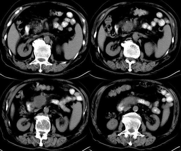

男,77,腹痛3天,大小便无异常,超声检查后腹膜占位,血尿淀粉酶未见异常。

考虑肠道占位,和胰腺无关联,请大家探讨
作者: asdf1234    时间: 2005-5-27 01:24
胰头部增大成软组织种块,周围有渗出,考虑胰头炎症病变,图象给的少,上部胆管不知扩张不扩张,
作者: 大头    时间: 2005-5-27 01:24
肠系未见明显梗阻,支持肠外占位。肿物密度均匀内见班点状钙化,考虑:淋巴肿大(结核?)[emb6]
作者: asdf1234    时间: 2005-5-27 01:31
病人大便正常,淀粉酶不高,占位不能排除。
作者: jiajie    时间: 2005-5-27 01:46
胰腺钩突类圆形软组织密度肿块,密度不均匀,边缘点状钙化,十二指肠水平段与肿块分界不清,壶腹部不光滑,肠系膜动静向前移位。
考虑:胰头癌。
作者: pp    时间: 2005-5-27 02:02
层面太少!
作者: hejie    时间: 2005-5-27 03:29
whli说 考虑肠道占位,和胰腺无关联,请大家探讨
定位十二指肠水平部,软组织密度影,边缘清楚,见明显梗阻,发病急,考虑1血肿2息肉
作者: whli    时间: 2005-5-27 03:52
由于太忙,图象传的太少,对不起大家。薄扫示肿块与胰腺无关。
作者: zsl6918    时间: 2005-5-27 03:52
病灶边界清晰,密度欠均匀,外突性生长的腺瘤不排出,憩室并感染次之考虑。
作者: sangyarong    时间: 2005-5-27 04:31
病灶从12指肠降部到水平部均见软组织块影,有钙化点,周围境界不清,尤其在第一二层面见与肠管密切,但位置在胰头勾突水平,无胆总管扩张,可能勾突被包裹,否则怎么见不到勾突。我想还是肠管肿瘤侵犯胰腺勾突。
作者: asdf1234    时间: 2005-5-27 05:33
十二指肠水平部软组织影是否为病变的容积效应,因为没有肠道梗阻局部,再有一两层图象看水平部完整不??
作者: lyb999    时间: 2005-5-27 05:52
怎么看都象胰腺钩突占位。若是十二指肠肿瘤,不管是腔内腔外的,都应有邻近肠管的改变,图像给的少,不知其他层面如何。若的确定位在十二指肠,那就考虑十二指肠腺瘤。[emb10]

作者: whli    时间: 2005-5-27 06:30

作者: 王维浦    时间: 2005-5-27 09:21

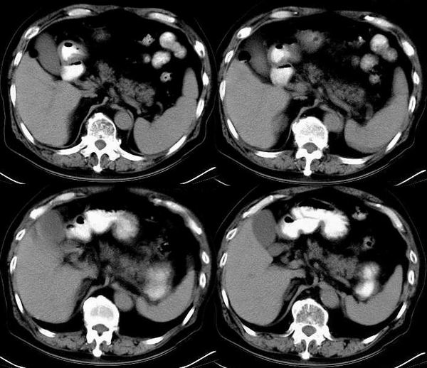

结合脾大,考虑淋巴瘤。起源于十二指肠(或系膜)。

作者: DDD-WAWJ-1151    时间: 2005-5-27 23:50
薄扫与胰腺无关的话,那就考虑十二指肠水平段占位,也应行ct增强扫描和十二指肠低张双对比造影。
作者: duguo    时间: 2005-5-27 23:58
增强吧。
作者: 听蝉观竹    时间: 2005-5-28 00:49
这个病例除外不了胰腺(胰头区)的占位,因为这个病变包绕肠系膜上动脉、静脉,病灶位于十二指肠圈内(十二指肠水平段受压),这种情况首先考虑胰头区占位,第二考虑肿大的淋巴结。
作者: highsky    时间: 2005-5-28 02:09
不像恶性肿瘤,如果能增强就好了

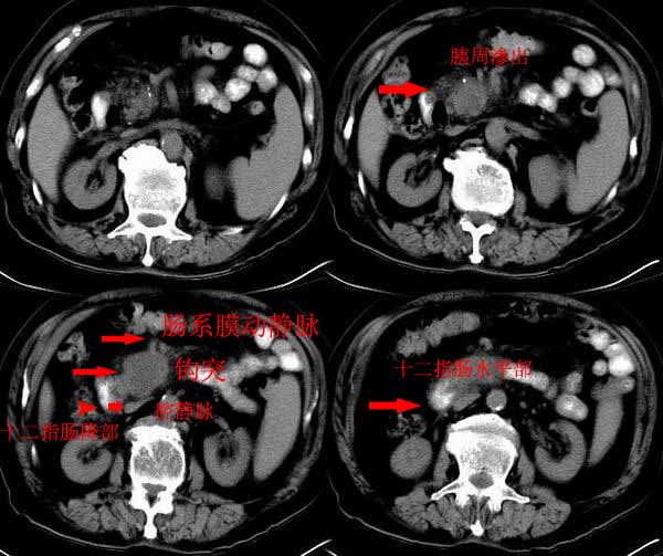

作者: 91616lyt    时间: 2005-5-28 08:37
胰腺的钩突应该没有问题,请看图
考虑:胰腺炎并胰头增大?建议再次化验血尿淀粉酶;
       钩突癌?建议薄扫增强证实;

作者: jiangjing    时间: 2005-5-28 08:55
请尽快上传薄扫图像,目前图像很难排除胰腺病变。谢谢!!!

作者: judy160954    时间: 2005-5-28 18:16
定位;十二指肠水平段,无肠管狭窄,考虑十二指肠间胚叶肿瘤,以淋巴瘤或平滑肌肉瘤可能性大。
作者: jingf120    时间: 2005-5-29 04:52
壶腹部或钩突占位[emb12]    不增强不太好讲别的
