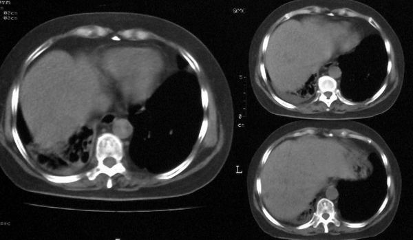

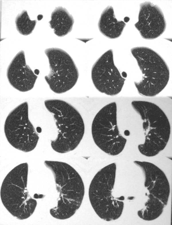

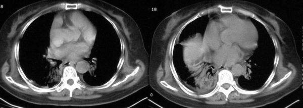

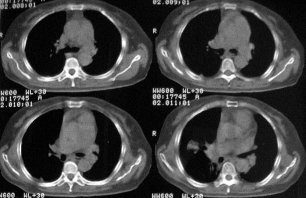

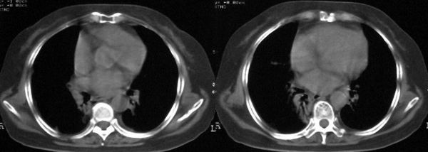

女性,65岁,腹部胆结石术前检查发现肺部病变,临床无咳嗽、咳痰,无明显发热史。病人营养、精神状态良好。
2005年4月13日片子:
2005年4月1日ct片子:
2005年5月27日ct片子:
2005年4月13日片子:

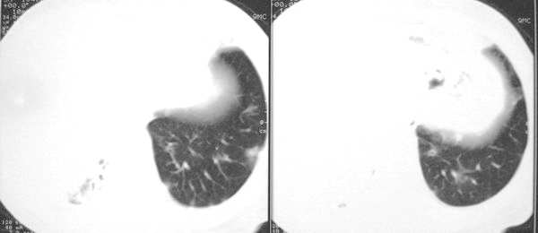

2005年4月19日ct片子:

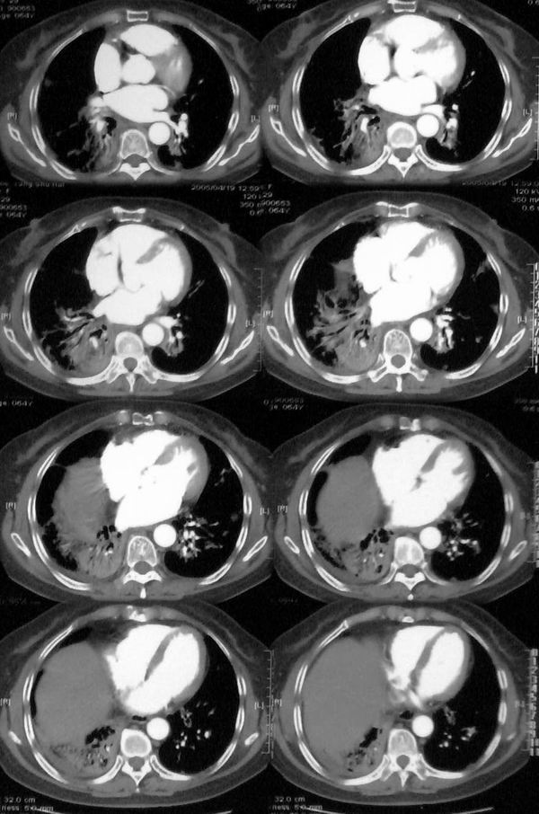

2005年4月19日增强ct片子:
pet/ct片子:

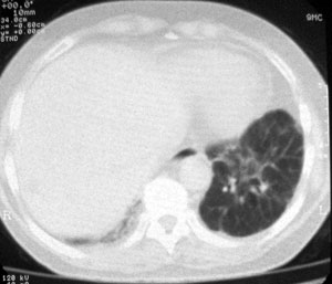

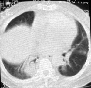

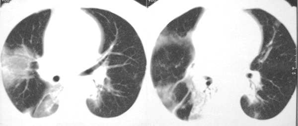

2006年8月5日ct:

双下肺见斑片状高密度影(右侧多),边缘模糊,呈毛玻璃状,右下肺内基底段见条形肺不张及胸膜增厚,无明显增强,无淋巴结肿大。2005年4月1日至2005年5月27日病灶未见明显变化。可排除肿瘤,细菌性炎症及结核应有变化,或吸收或纤维化及临床有中毒表现;淋巴瘤及结节病淋巴结应肿大。考虑结缔组织疾病肺炎(系统性红斑狼疮??)建议全身系统检查。pet我不懂。

双肺弥漫性病变,有气管征,易变性,无肺门纵隔淋巴结肿大,与临床症状不成比例。考虑韦氏肉芽肿。

病人的病史不详细,有没有进行性呼吸困难的情况?血氧饱和度多少?既然不发烧,无咳嗽咳痰的病史,那么感染的可能性较小,结合增强片子,右下肺动脉动脉的分支明显少于左下肺,病灶沿右下肺血管纹理分布,尖端指向肺门,能否考虑双下肺小动脉栓塞?以右下肺重?建议结合临床处理.

双下肺见斑片状与片状密度增高影(右侧多),边缘模糊,呈毛玻璃状,片状影中可见支气管充气征,右下肺内基底段见条形肺不张及胸膜增厚,无明显增强,隆突下见软组织结节影。2005年4月1日至2005年5月27日病灶未见明显变化,pet可见双下肺结节状代谢活跃黄色区显示考虑肿瘤可能性大[淋巴瘤首选]。结缔组织疾病待排,炎性疾病[无临床症状可排除]。请指教!!!

右下肺动脉栓塞,建议检查是否有下肢静脉血栓。

通过前后两此片比较,肺窗显示病灶(呈毛玻璃样密度)有所吸收,但纵隔窗示右肺下叶内基底段有肺不张,其内示支气管液相和气像(与第一次比较有加重)。右侧胸膜增厚,欠规则。肺门及纵隔内未见增大淋巴结。若治疗未中段,结合年龄我觉得1,考虑ca可能性大。2,感染?tb??[emb14]

x线及ct片所见两中下肺有多发实变影,两下肺病变内可见支气管征,但患者的临床呼吸道症状不明显,如果用普通炎症来解释,其症状不像;有人提到会不会是肺泡蛋白沉积,但肺泡蛋白沉积的ct表现为卵石铺路样,同本例的表现不象。如果用结核来解释,病灶这么大,应该有干酪样坏死,症状也应该很明显。
         所以我想,本例有没有可能是肺淋巴瘤病呢?望大家发表意见。
       淋巴瘤肺部改变分为原发性和继发性两类。原发性是指仅有肺实质的改变而无纵隔、肺门和其他部位淋巴瘤改变,非常罕见。继发性淋巴瘤指肺组织内淋巴瘤同时伴有纵隔、肺门淋巴结病变或胸部以外的淋巴瘤,比较常见。
淋巴瘤主要侵犯肺的间质和支气管粘膜下组织。可侵犯支气管壁,更倾向于侵犯管壁外的肺间质,因而支气管腔保持通畅或仅有轻度狭窄。
原发性肺淋巴瘤ct表现为肺实质性结节或肿块,其轮廓较光整,密度均匀。病变可侵犯胸膜,跨叶间裂发展,但很少出现胸腔积液。发展缓慢,常可见支气管充气征。
继发性淋巴瘤在影像上可分三型:结节型、支气管血管-淋巴管型、肺炎肺泡型(实变型),也有另增加粟粒型者。其中结节型最多见,常为多发,也可单发。以中、下肺多见。多发结节则是在支气管周围有多发小结节伴支气管充气征,这是肺淋巴瘤的特征性表现之一。结节或肿块多为圆形或椭圆形,和肺癌、肉瘤或转移瘤相比,边界欠清楚,可有放射状的毛刺或卫星状小结节。结节密度较低,内可见充气支气管影。有些结节内可出现空洞,为薄壁或厚壁。孤立性继发性淋巴瘤与其他性质肿块鉴别困难,应密切结合临床。实变型可达整个肺段或肺叶,类似肺炎的实变影,密度高而均匀,边缘毛糙。有时实变影内可出现坏死性空洞影。

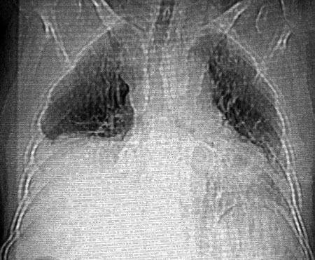

从定位象看,气管向右侧牵拉移位,右下肺中内带似见“三角”形影,两下肺亦见斑片状、条索状影,右膈肌上抬、陡直,其正常形态消失。ct片示:右下肺内基底段纹理聚集,尖端指向肺门,两中下肺见毛玻璃状片状影,增强ct纵隔淋巴结无肿大,结合病史:考虑1右下肺阻塞性肺炎併膨胀不全.2、两中下间质性肺炎.是什原因引起的,认为结缔组织疾病、免疫性疾病、肿瘤等都可以。本人认为前者可能性大。

我认为应该考虑肺部淋巴系统的疾病,我更倾向于是淋巴道转移性病变,即肺部“癌性淋巴管炎”。病人病史中有“腹部术前检查发现肺部病变”这样的话,说明病人腹部是有疾病的,而且很可能是肿瘤,如果楼主能够提示腹部的病史就好,可以更明确诊断,如果是上消化道的肿瘤(胃癌)更容易通过淋巴道转移肺部。

纵观病人的系列影像片,可看出虽然治疗中间病变曾有进展,但5月27日片还是有所吸收。双肺散在分布段性或边缘性片状、斑片状影,密度呈浓密或磨玻璃样,可见支气管征,纵隔及肺门无淋巴结增大。考虑病变可能以肺泡性渗出为主,无明显的间质改变,无支气管侵犯。可考虑的疾病有肺炎(包括细菌性、真菌性、嗜酸性)、肺泡癌、肺栓塞、韦氏肉芽肿、淋巴瘤、药物反应性。结合病人的临床症状很轻微,考虑免疫原因或药物源性所致的肺炎,其次是淋巴瘤。

作者: jiajie    时间: 2006-8-7 02:56
病人一年多来使用了各种档次的抗菌素,病情变化不大,故今日前来复查。复查片子上传于1楼。
