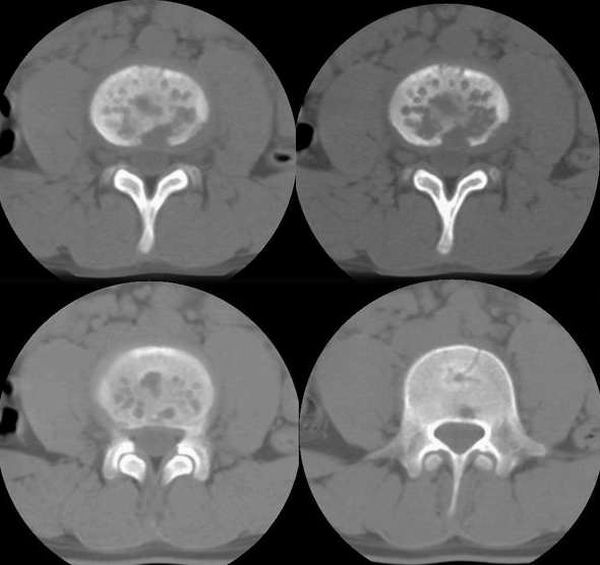

非常遗憾,眼力不好,看不清[emb5]
作者: 克山    时间: 2005-5-29 03:27
ww和wl调整有问题,仔细调整后再上传吧。
作者: lyb999    时间: 2005-5-29 04:18
是腰椎间盘扫描吧?病灶比较明显的两个层面都邻近椎间盘,以骨破坏为主。图像不清晰,也没有软窗。考虑:1、骨结核,2、血管瘤。[emb5]
作者: 张洪明    时间: 2005-5-29 04:40
考虑椎体骨折后吸收
作者: 张洪明    时间: 2005-5-29 04:41
考虑椎体骨折后吸收
作者: lisihao    时间: 2005-5-29 05:39
血管瘤可能性大
作者: wskgmmyvtkd    时间: 2005-5-29 05:54
考虑tb
作者: dsa1    时间: 2005-5-29 06:15

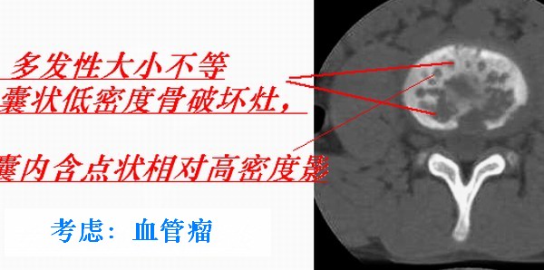

支持血管瘤:不规则骨质破坏,其间见粗大骨小梁,椎体后缘骨皮质亦破坏。应与转移瘤,骨髓瘤鉴别,后两者年龄较大,破坏区无粗大骨小梁。
作者: mzj-329    时间: 2005-5-29 07:00
洞穴样改变
[emb6]
作者: mzj-329    时间: 2005-5-29 07:02
[emb6]骨结核
作者: guzhongliangddd    时间: 2005-5-29 09:25
1,90%可见相邻椎骨受累,相连椎间盘正常。(李松年:现代全身ct诊断。p:201-202)2,脊柱血管瘤以下胸椎及腰椎为好发部位(李松年)。此病例椎旁无软组织肿胀。我愚见是血管瘤可能性大。建意战友1,薄扫和作后重建。2,mri.[emb28]
作者: duguo    时间: 2005-5-29 14:52
炎性病变。
作者: jiajie    时间: 2005-5-29 15:03

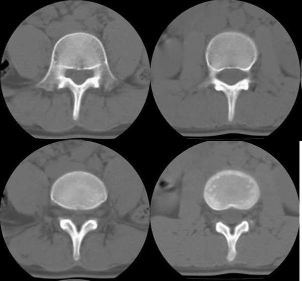

请问asdczj 楼主第4、5幅断面图片前后顺序是否反了?请回帖,谢了。
作者: 大头    时间: 2005-5-29 18:38
考虑:1,血管瘤可能性大。2,结核未能排除。[emb6]
作者: jiangjing    时间: 2005-5-29 23:02
l3~4椎间隙变窄,l3~4椎间盘层面及l4椎体上缘见小斑片状破坏密度减低影,边缘部分显示清晰,追源软组织示肿胀。男性17y,二月前腰扭伤后行ct检查。考虑1骨结核[可能性大]。2椎间盘炎。
作者: caihe    时间: 2005-5-30 00:59
血管瘤可能性大,结核可能性小。
作者: asdczj    时间: 2005-5-30 01:03
标题: 回复:ct1417:男性17y,二月前腰扭伤后行ct检查
版主,你调整后第5/6幅应对调一下,第5幅是加层图。
作者: zylocomo    时间: 2005-5-30 03:48
1.椎体骨折。
2.椎体较广泛性骨质破坏吸收,椎后缘皮质不连,考虑结核?椎体骨折为病理性骨折?
作者: mhy    时间: 2005-5-30 04:20

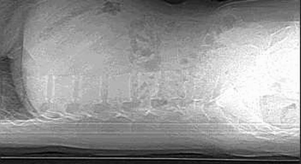

椎体骨质破坏,椎后缘骨质不连续,定位片见腰3-4椎间盘明显变窄。考虑1、骨结核,2、不除外血管瘤。
作者: aiqinhai    时间: 2005-5-30 04:37
[emb6]20楼
作者: jiajie    时间: 2005-5-30 05:08
鉴别诊断:1 动脉瘤样骨囊肿,囊状膨胀性骨质破坏;2 化脓性脊椎炎,有死骨及边缘硬化;3 脊椎结核,好发于胸腰段,多见于椎体中、前柱,椎旁脓肿。
作者: 丁香花    时间: 2005-5-30 05:57
考虑:椎体结核。
作者: kbzyycm    时间: 2005-5-31 14:01
[emb6]骨结核
作者: zhlh00100    时间: 2005-5-31 19:02
椎静脉扩张明显支持血管瘤
作者: zhang2010ping    时间: 2005-5-31 21:28
[emb6]血管瘤
作者: zhenfangshou769    时间: 2005-6-2 08:03
多个椎体骨质破坏,考虑为骨结核
作者: 91616lyt    时间: 2005-6-5 23:41
几点疑问:1 多发低密度灶多位于椎间盘的层面,椎体上下缘没有改变;2 这么多的血管瘤非常少见,没有明显的“栏珊状改变”;3 这么年轻,转移瘤与骨髓瘤能考虑吗?
诊断:考虑椎间盘的感染?建议mri检查进一步明确。
作者: 流星1234    时间: 2005-6-8 05:04
考虑tb
作者: heihuzi    时间: 2005-6-8 05:22
[emb6]椎间盘炎
作者: shibing    时间: 2015-5-21 09:45
洞穴样改变
