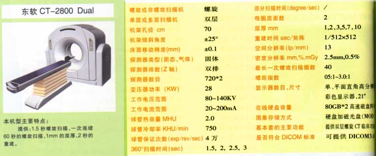

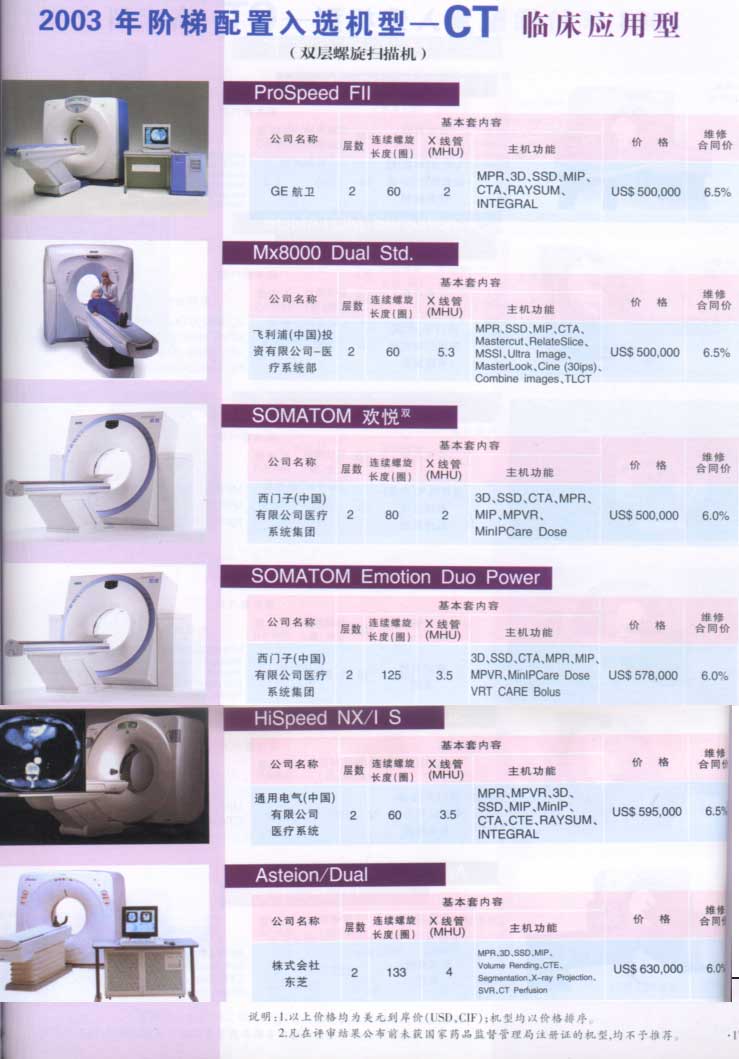

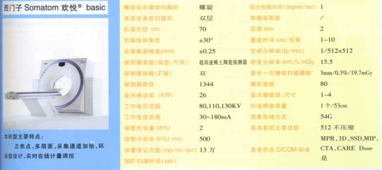

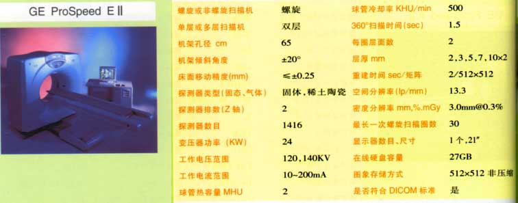

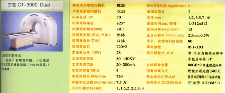

作者: 翁志蓬    时间: 2005-5-30 21:33
标题: 部分双排螺旋ct机参数
以下是我从《中国医院采购指南》2003年下册扫描下来的资料:
