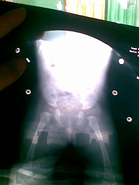

女儿两个月体检被告之臀纹不对称,拍片后左侧髋关节脱位可能,戴了三个月吊带,今天拍片复查:左股骨头骨骺较右侧梢小。双侧均位于帕氏方格内下象限。双侧沈能氏线及髂颈连续。
结论:左股骨头骨骺较右侧梢小。请结合临床,建议短期内复查。
那个医生看了片子后就说我女儿戴的位置不对,髋臼发育不是很好,让在带两个月。。。
求求专家帮我看看吧。。。。还要不要继续戴啊。。。。。

仅从骨盆正位平片看只能看到左侧股骨头骨骺略较对侧小,可以是正常变异。其它未见明显异常。不放心可以再照蛙氏位看一下,如果各条线正常。应该不需要治疗,可以观察一段时间。或请这方面有经验的治疗专家会诊。谢谢!

正常变异?专家说的这个正常变异,那么以后会不会坏死呢,拍x光本来就对宝宝不好,也没办法在短期内在照一张蛙式位的片子,真不知道怎么办才好,看着女儿这么热的天还要绑着,心里就不是滋味,
作者: 健康平安    时间: 2008-6-24 01:48
那位医生说髋臼发育不是很好?请问专家这样从片子上能否看出来呢?

这似乎超出影像诊断产范畴了,最好到三级医院请儿科骨科专家会诊一下

画图显示位置没什么特殊情况,只是一侧股骨头略小,不过并不能说肯定是病,但是一定要随诊,外固定可以去掉。

从平片上看只是小了一点,伴也不能说明一定是什么病变!!我觉得外固定可以去除,随时复诊就行了.
