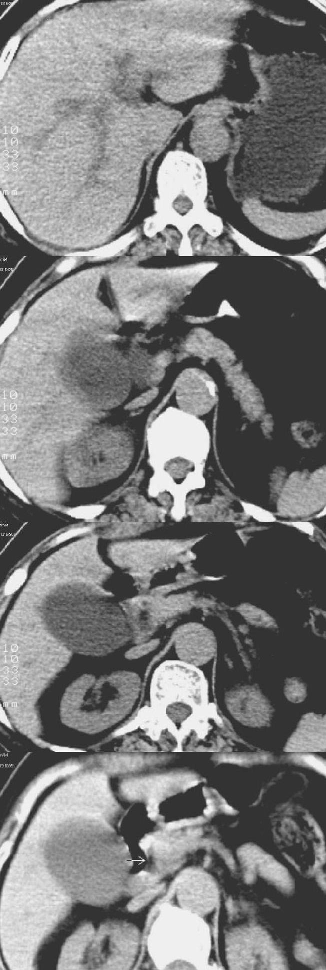

标题: CT14297:男,41岁。上腹痛。梗黄1周余。

胆总管结石,肝内外胆管扩张,胆汁淤积。
作者: yangyudong333    时间: 2008-6-28 13:03
胆囊增大,建议做进一步检查
作者: 同    时间: 2008-6-28 14:13
胆总管结石,胆囊增大.

作者: zjzjr    时间: 2008-6-28 17:21
支持胆总管结石伴肝内外胆管扩张,胆囊积水
作者: 随光逐影    时间: 2008-6-28 17:26
胆系低位梗阻(肝内、外胆管扩张,胆囊增大);考虑为胆总管下端结石所致。
作者: dyqct    时间: 2008-6-28 17:51
支持胆总管下端结石伴胆囊积水。
作者: jiangjing    时间: 2008-6-28 17:51
胆系低位梗阻(肝内、外胆管扩张,胆囊增大),胆总管下端结石可能。其他待排,请结合临床及进一步检查
作者: liuqiang    时间: 2008-6-28 18:34
胆总管结石,肝内外胆管扩张,胆汁淤积。

以下是引用随光逐影在2008-6-28 9:26:00的发言:[br]胆系低位梗阻(肝内、外胆管扩张,胆囊增大);考虑为胆总管下端结石所致。
作者: 欧阳双全    时间: 2008-6-28 22:10
支持胆总管下端结石伴胆囊积
作者: xulianj    时间: 2008-6-29 01:28
作者: 杀毒软件    时间: 2008-6-29 02:37

以下是引用jiangjing在2008-6-28 9:51:00的发言:[br]胆系低位梗阻(肝内、外胆管扩张,胆囊增大),胆总管下端结石可能。其他待排,请结合临床及进一步检查
作者: zhengfaming    时间: 2008-6-29 04:34
胆囊肿大,肝外胆管扩张
作者: 拾荒者    时间: 2008-6-29 05:49
作者: 智慧眼    时间: 2008-6-29 06:33
支持胆总管下端结石伴胆囊积水
作者: pujunzhi    时间: 2008-7-1 07:07
支持胆系低位梗阻,胆总管下端结石可能,不除外壶腹周围癌,请结合临床及进一步检查。

以下是引用岚儿在2008-6-27 23:02:00的发言:[br]胆总管结石,肝内外胆管扩张,胆汁淤积。
作者: jinguoji    时间: 2008-7-5 08:45
支持胆总管下端结石伴胆囊积水。
