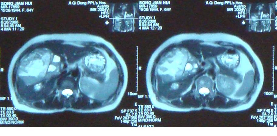

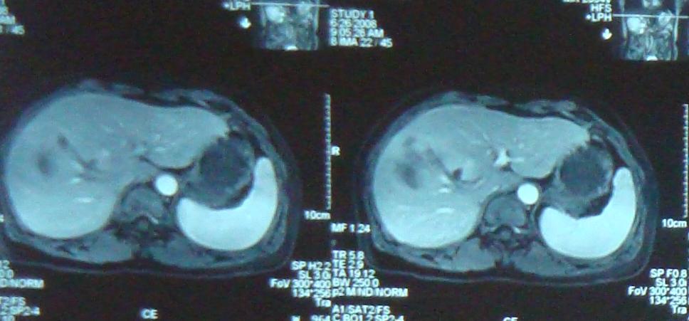

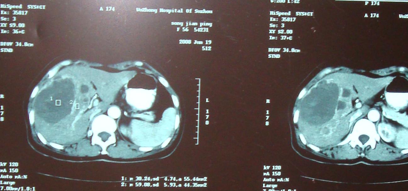

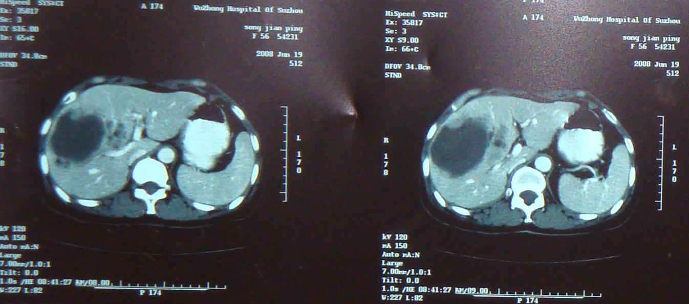

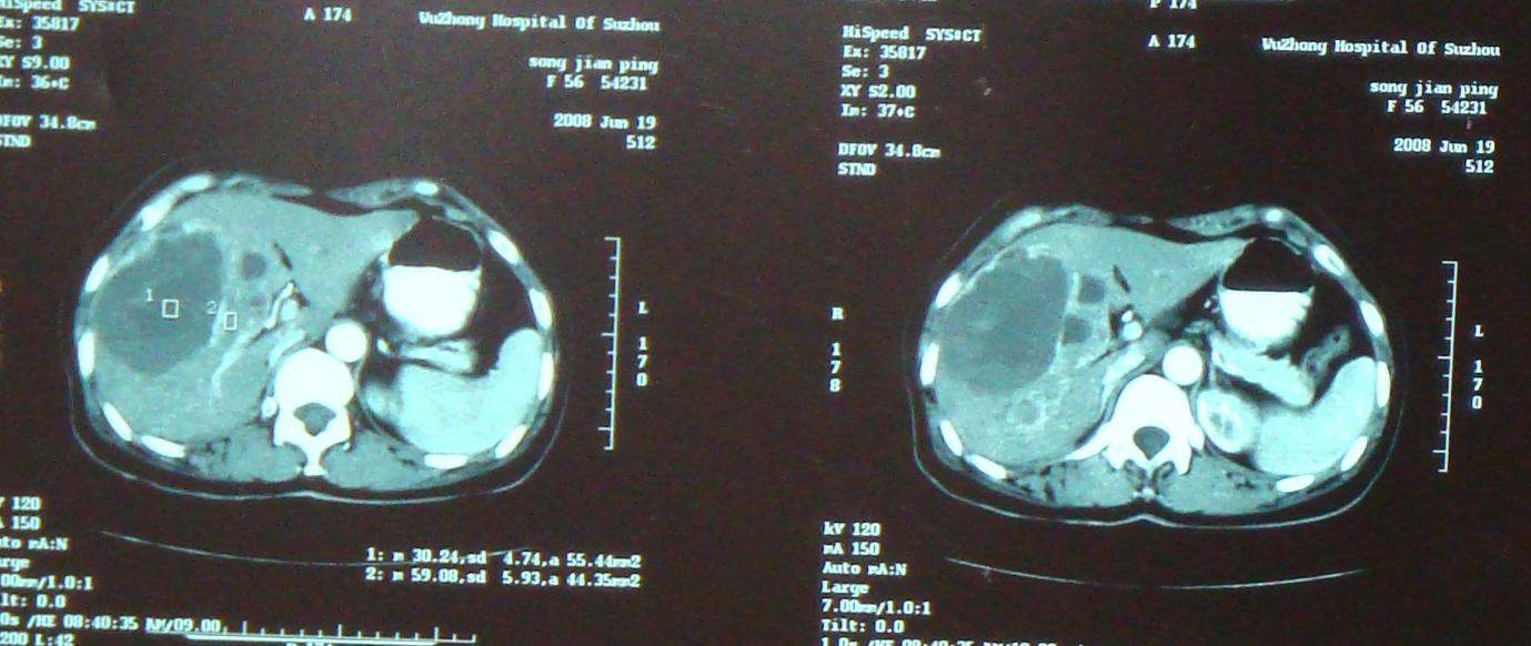

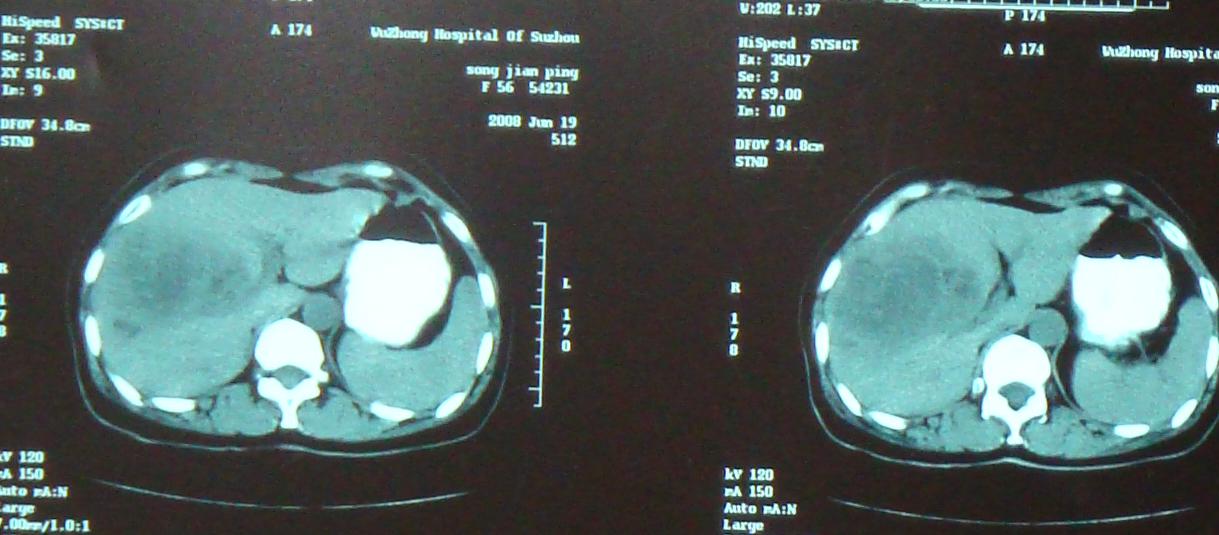

患者女性,57岁,因发热就诊,当时行ct检查,发现肝占位,当时拟诊胆管细胞癌,后行mri检查,考虑.肝占位(转移可能大),bus考虑肝血管瘤可能大,现在患者无发热等不适,未行抗菌素治疗,查肿瘤指标afp,cea,ca199,ca125,都正常,请教高人,在读片时考虑的诊断是什么?诊断依据是什么?

作者: yangyudong333    时间: 2008-6-28 12:51
肝右叶前段巨大肿块,增强各期均呈边缘环形强化,内部无强化低于肝密度,其周边亦可见环形强化小结节,结合临床考虑肝脓肿可能性大

作者: bacta    时间: 2008-6-28 17:27
我是临床的,肝脓肿不象,因为没有腹痛发热等,肝转移瘤也不象肿瘤指标不高,影像也不典型.有人考虑其他的吗?

作者: bacta    时间: 2008-6-28 17:52
基层医生冒昧的行b超引导下肝穿,病灶中抽出暗红色血液,再说mri支持病灶其中有出血

作者: 影象小泰斗    时间: 2008-6-29 01:22
不像肝脓肿,我看倒像是肿瘤!因为肝脓肿的病人高热、寒战、白细胞数量增多,肝重大,ct表现为低密度,可有分隔,如内有气体是特征性表现,强化扫描呈“双环”或“三环”征。此影像不支持其表现,故考虑肿瘤可能建议穿刺!!

作者: 光影★小胖    时间: 2008-6-29 03:03
肝脏血管内皮细胞瘤?(穿刺有血,富血供,周围有子灶)。
需与血管瘤、化脓性肉芽肿及kaposi肉瘤鉴别。

作者: pujunzhi    时间: 2008-7-1 02:38
病灶大,有裂隙征,灶内有出血,有包膜环形强化呈快进快出------考虑肝癌可能性大,不除外腺瘤或肉瘤。
