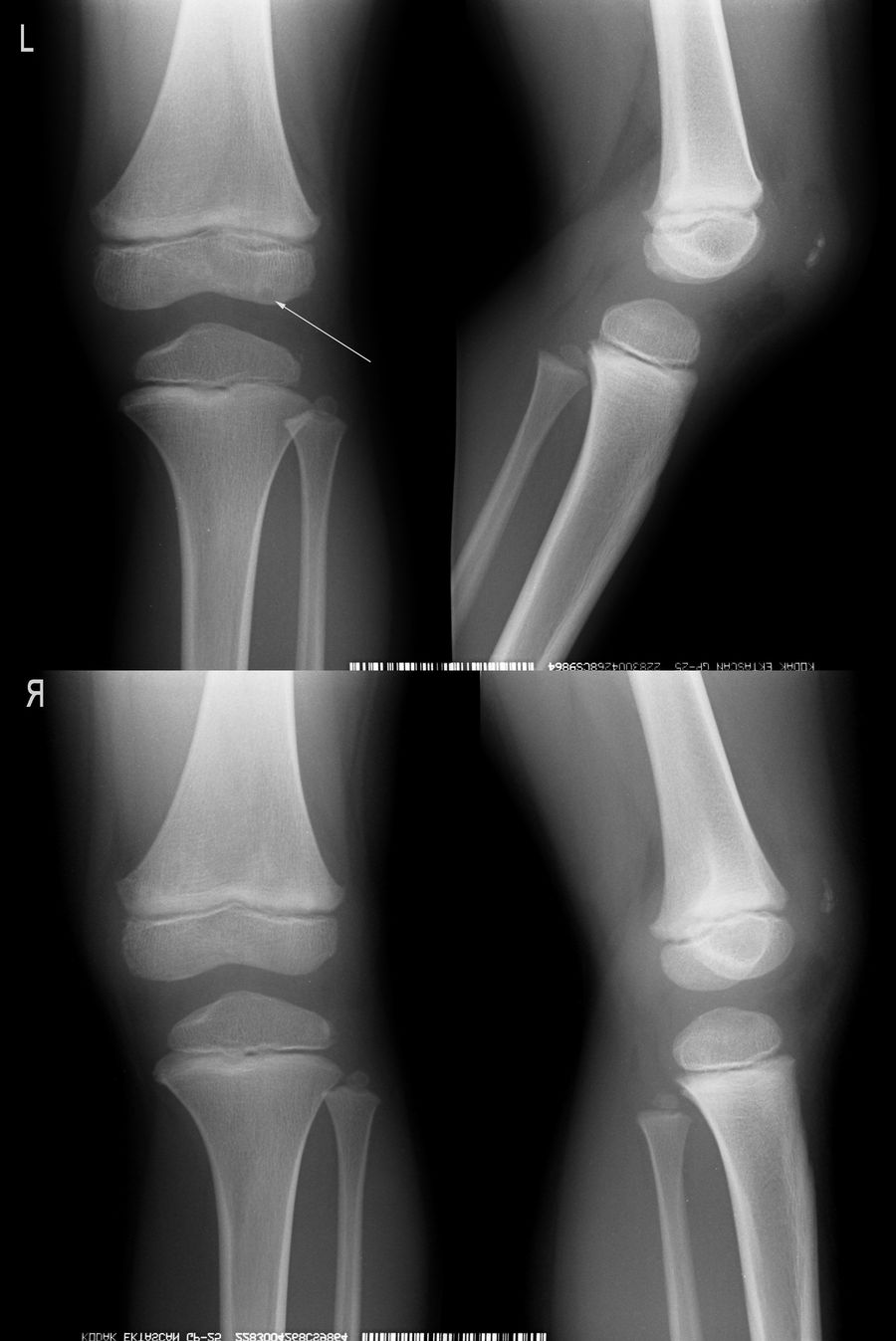

男,6岁。左膝关节疼痛1天。箭头所指考虑什么?谢谢!
(请点击放大看)

作者: 杀毒软件    时间: 2008-6-30 02:42
标题: 1
股骨髁间营养孔  没问题,  楼主请放心.

作者: 高仕福    时间: 2008-6-30 16:27
标题: 股骨远端骨骺正常发育性透光区。

作者: LIAOQIANG    时间: 2008-6-30 17:41
考虑为股骨髁间营养孔,没问题。

1、骨骺正常发育性透光区可能性大;2、不排除邻关节面小囊肿。建议复查。

作者: 随光逐影    时间: 2008-7-1 01:12
多为营养血管孔。

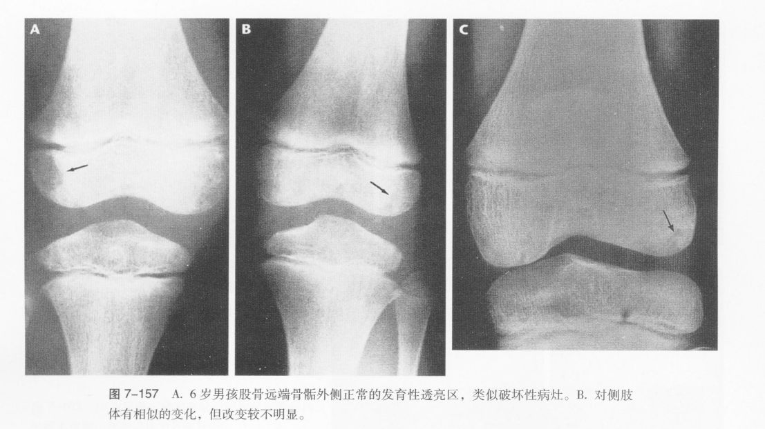

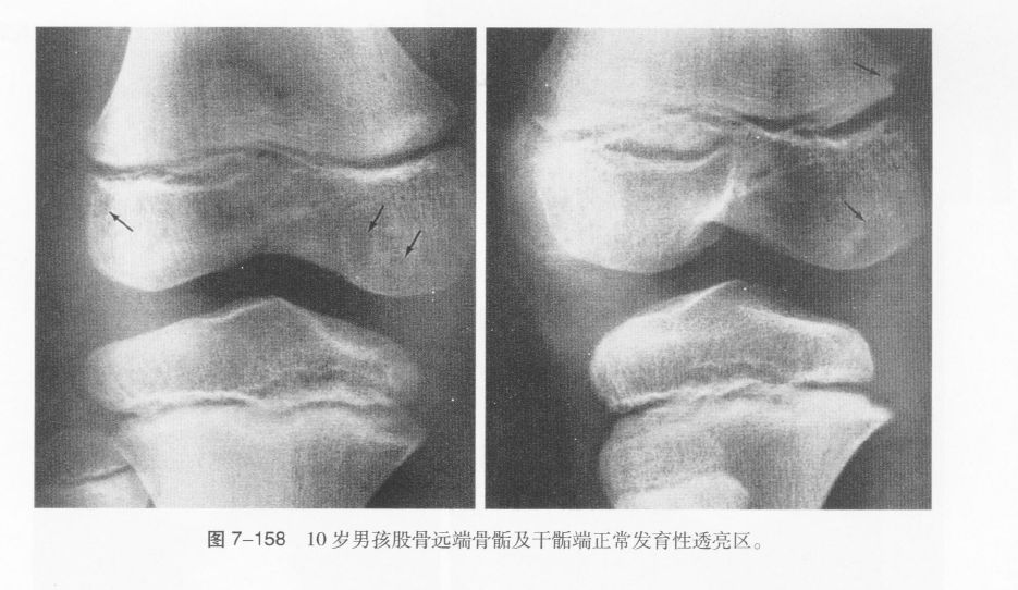

作者: 天天向上CR    时间: 2014-2-17 22:10
生理性透亮区,股骨远端滋养孔的位置应该在中间
有图为证
