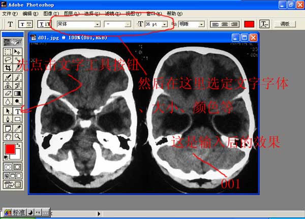

我想投稿,但在处理图片时不知怎样给众多的图片加上序号!有哪位高手肯赐教!

首先,您得打开photoshop软件,再打开需要编辑的图片,然后……

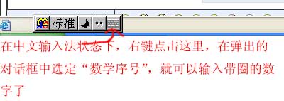

请问斑竹,怎么在数字外面画个圆圈?
作者: 翁志蓬    时间: 2005-6-8 06:54
标题: 回复:怎样用phtoshop在图片右下角加上数字序号?
