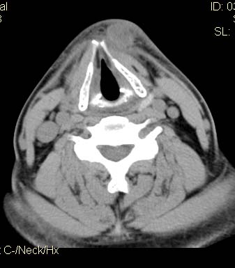

男,43岁,颈部包块就诊。

作者: pujunzhi    时间: 2008-7-1 05:40
考虑炎性包块,建议增强。
作者: 形影不离    时间: 2008-7-1 05:44
提供一点病史吧!
作者: ydx_74    时间: 2008-7-1 06:01
炎性包块可能
作者: dr.yang    时间: 2008-7-1 06:05
炎性包块可能性大。
作者: zsl6918    时间: 2008-7-1 06:45
提供临床,加做强化。
作者: 守望可可    时间: 2008-7-1 07:59

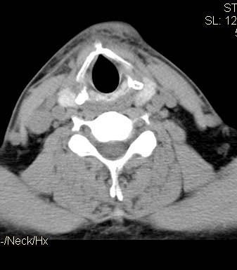

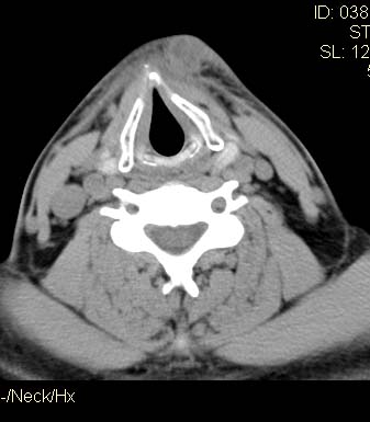

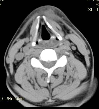

  这个病例有以下特点:
  1.该病灶较硬,能够造成甲状软骨、喉腔的右移。
  2.该病灶位于皮肤与皮下浅筋膜层之间,大部分与颈阔肌能够有比较明确的分界,后者只是被挤压推移的表现。
  3.该病灶恶性特征不足,虽然边缘毛糙但与周围软组织分界明确,在比较容易伸展的浅筋膜里面也没有为所欲为地伸展。颈部未见明确淋巴结肿大,结合病灶有“较硬”的表现,应该说它存在时间较长,请楼主详细了解病史。
  4.病灶近似于梭形,内密度不均匀,呈多囊状低密度,且其间似乎见有分隔。
  我考虑:1.结节性筋膜炎。
  2.皮下纤维瘤病?
  建议:穿刺检查,没有必要做增强等检查浪费医疗资源和病人的钱财。
