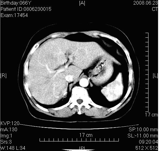

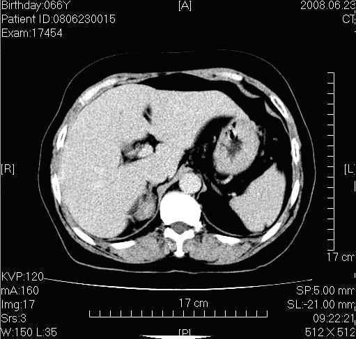

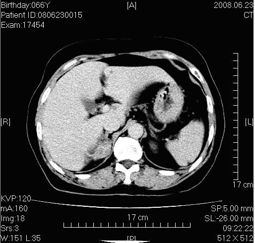

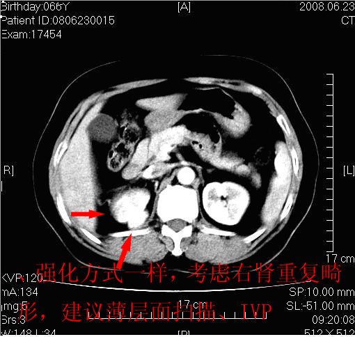

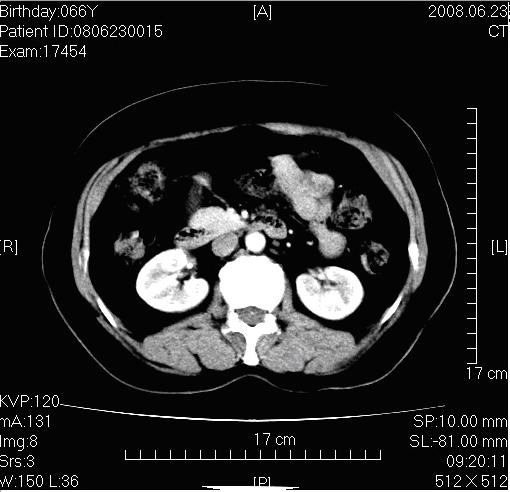

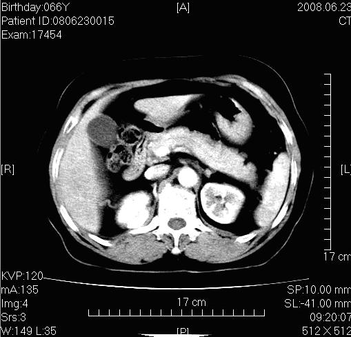

女,66岁,腰部胀痛多年,有肾结石史,b超示右肾上腺肿块拟嗜铬细胞瘤?皮质瘤?进一步行ct检查图片如下,请各位老师会诊.

嗜铬细胞瘤:通常较大,具有一定的特异性。(肿瘤呈圆形或卵圆形,密度均一,界限清楚,内常伴有坏死区)。肿瘤较小时不易与皮质腺瘤鉴别。本例右肾上腺显示清楚,无占位表现。必要时密扫肾上腺!

右肾上腺区占位,但两侧肾上腺显示正常。肿块似有两支供血血管,来自肝和下腔静脉?希望得到老师的指点。

请看一下双肾上极强化情况

右侧肾上腺支与肿块相连,仍考虑来源于肾上腺的富血管性肿瘤。

右侧肾上腺占位性病变,动脉期明显强化,延迟呈低密度影,考虑恶性占位性病变,转移瘤可能性大

右肾上极先于左肾上极出现,并呈极现象,但强化方式与其它部分一致,所以考虑右肾上极畸形可能.

图像顺序不对,延时像低于左侧肾脏密度,但右侧肾上腺未见异常,建议连续观察,考虑肾重复畸形可能。
