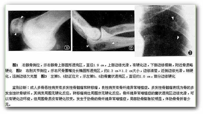

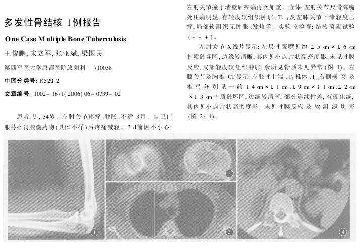

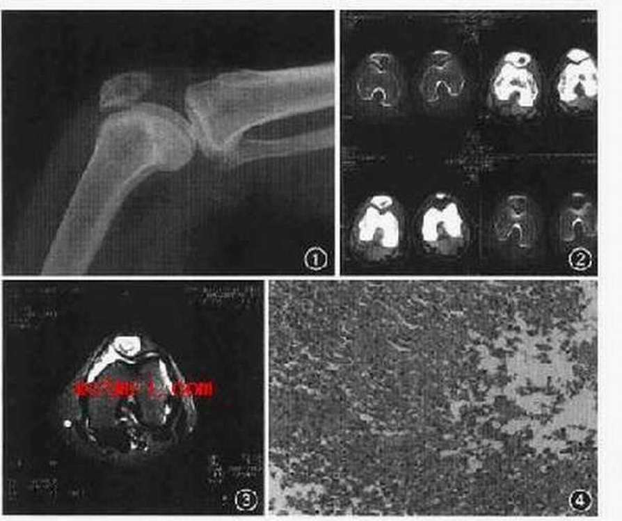

多发性骨结核临床甚少,上期刊网上只查到五篇文献,现附上剪切图:

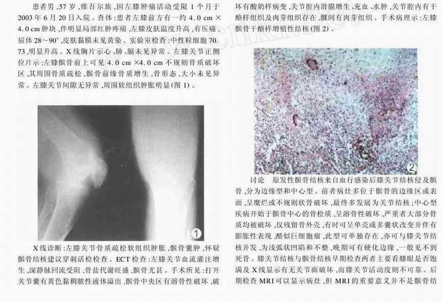

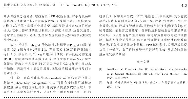

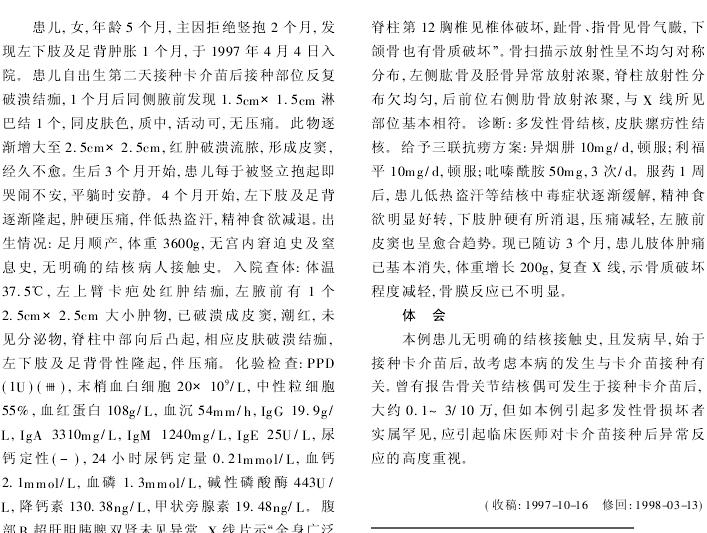

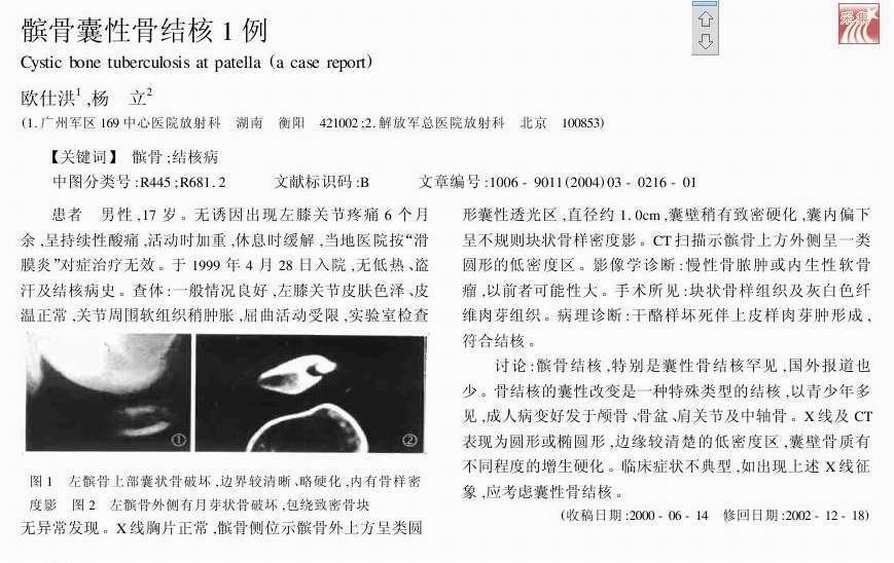

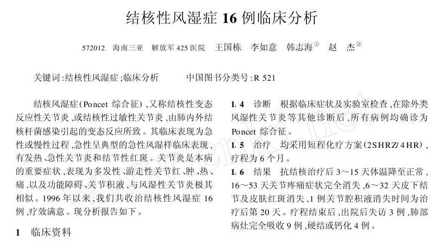

一、先附髌骨结核几例报道
二、再复结核性风湿症16例临床分析
三、浅析
1、ppd++,说明该患者体内存在结核菌感染。左内踝抽出奶酪样组织,很难抽吸,极可能为结核干酪样组织,抽吸量少,染色未找到结核杆菌亦在医学情理之中。
2、左膝关节及左内踝明显肿胀,左膝关节可能存在关节积液,左内踝软组织局部发暗,暗中发亮。考虑左胫骨下端骨皮质破坏穿破形成小窦道,局部冷脓肿形成,皮肤发生继发细菌感染可能。
3、支持骨结核病诊断依据:(1)肺部有结核原发病灶,ppd++。 (2)左髌骨、左胫骨及左距骨多骨骨质破坏硬化病变,软组织肿胀。结核杆菌----血运-----左胫骨下端(未能正规治疗,病情进一步蔓延)----左髌骨受累,左距骨受侵。(3)结核性风湿症暂不支持。理由:皮肤无结节性红斑,骨质有明显破坏。(4)排除其它疾患:低毒性感染:一般以骨质硬化为主,而本例以破坏为主。类风湿等病相关检查实验室阴性。
(5)临床症状支持。骨关节结核一般无急性发病史,经过缓慢,局部有肿、痛、功能障碍,冷脓疡,窦道。

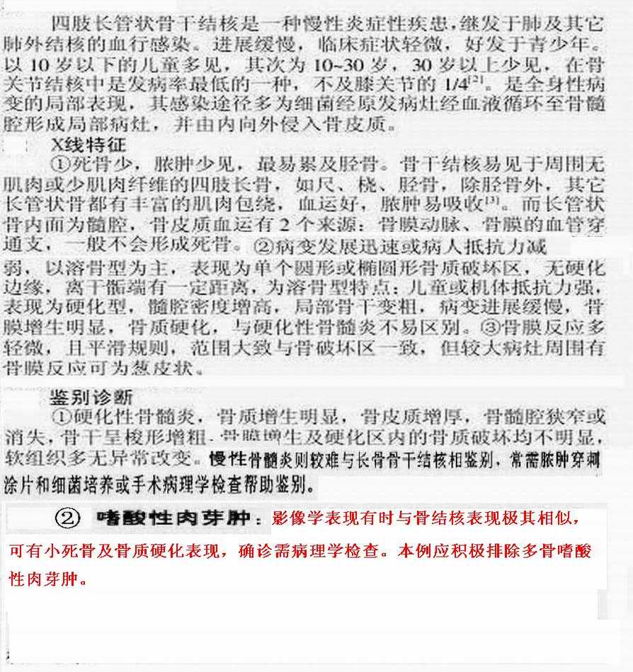

四、骨干结核表现与鉴别诊断
[本贴已被 clj20 于 2008-7-13 0:39:26 修改过]

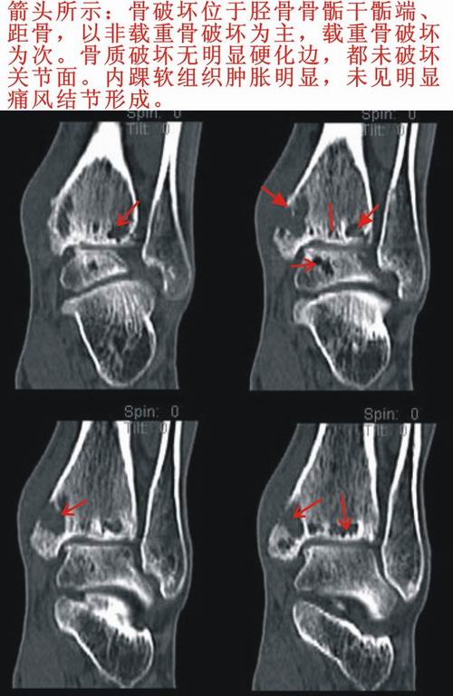

作者: caihe    时间: 2008-7-13 01:19
标题: 回复:v0462:f31y,多关节(左膝、踝关节)病变

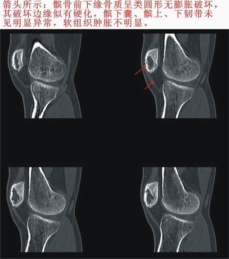

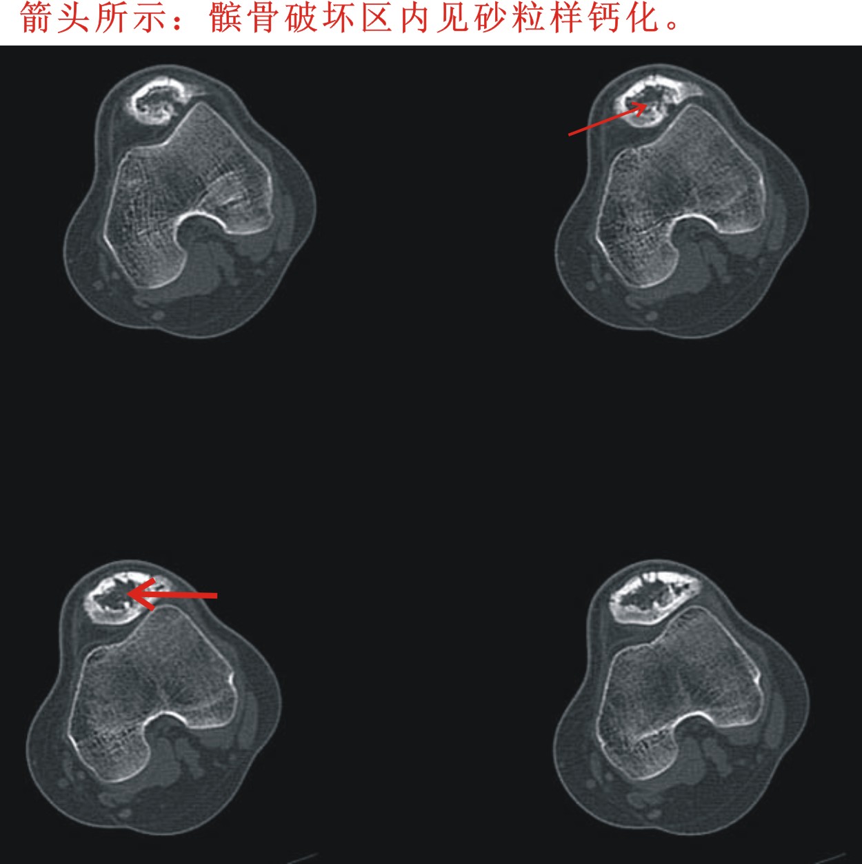

该病例诊断是有点难度,但仔细分析还是能找到一些x线征象,请看箭头所示图片:
结合临床,综合上述征象,完全支持lkc8963版主的诊断意见。其根椐有三:1、病灶破坏为多骨(髌骨、胫骨、距骨)2、胫骨破坏位于骨骺干骺端,以非载重部位为主3、髌骨破坏灶内见砂粒样钙化。

1)影像表现:髌骨、胫骨、腓骨、距骨内见大小不等低密度破坏区,部分骨皮质中断,但三踝关节、膝关节间隙未见异常。右侧膝关节软组织肿胀。胫、腓骨破坏区位于干骺段(松质骨血瘤缓慢,有利于病灶的停留和繁殖!!!)
2)结合患者肺部病灶及ppd提示,首先考虑是骨干结核伴右踝关节结核性脓肿形成。
鉴别诊断:化脓性关节炎。2)代谢性类。等。

  另:1.关节结核的侵犯易造成骨性关节面模糊不整、浸蚀、破坏,关节间隙变窄出现较晚且多为非匀称性。而本例左踝关节面无骨质破坏,关节间隙虽有轻度狭窄但均匀一致。
  2.髌骨、胫骨内的所谓泥沙样钙化根本不存在,而是粗大的骨小梁或未被破坏的骨性分隔,这在左膝矢状面、左踝冠状面重建图像中可以看得非常清楚,更不是什么结核所致的死骨。
  3.虽然穿刺抽取物为干酪样,但细菌培养阴性,涂片亦无抗酸杆菌,这对于病变正处于活跃期的骨结核病灶来说应该是不合常理的。
