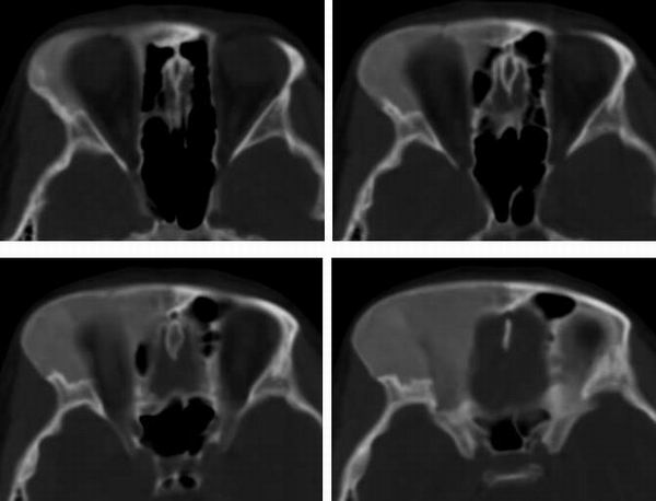

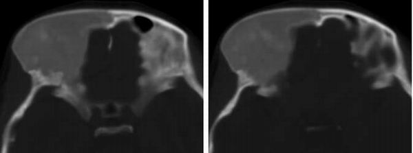

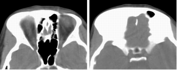

患者系f,14y,发现右侧额部包块数月,无红肿热痛。

额骨右侧骨质呈膨胀性改变,其内见条状样分隔影,两侧皮皮质连续,未见明确中段征象。
考虑良性肿瘤或肿瘤样病变,以骨纤维异常增殖症可能性大。

作者: liuwensi    时间: 2005-6-7 00:21
病灶大小约59x43mm
侧ct值413-520hu。

右侧额骨局部膨胀性生长,呈磨玻璃密度影,未见高密度包膜,与正常骨质分界欠清,右侧额窦受压显示不清,符合骨纤维异常增殖症表现。
    鉴别:1  骨化纤维瘤:边界清晰,有骨性包膜。
          2 骨瘤:骨质局限性膨隆,与正常骨质广基底相连,密度与正常骨质密度相当。

典型骨纤。

首先考虑“骨纤”,,,,但得排除“血管外皮肉瘤”!!!!!
好似95年“中放”上曾有相类的例子!!!

典型的骨纤维异常增殖症(也称骨纤维结构不良,简称“骨纤”,而不是“骨化纤维瘤”)。
影像特点:“磨砂玻璃”样改变。
好发部位:颜面部(额骨、颌骨多见);

支持骨纤维异常增生症的诊断。

额骨右侧分板障明显增厚膨胀,称磨玻璃样显示,其间见少许小班状较高密度影。患者系f,14y,发现右侧额部包块数月,无红肿热痛。考虑骨纤维异常增殖症。
