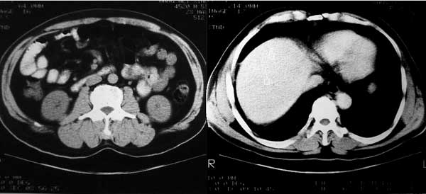

患者男性,无痛性黄疸,进行性加重,上腹部胀满不适,请大家发表高见,病理结果稍时公布!

胆道泥沙样结石梗阻,胆囊内泥沙样结石淤积。
作者: cmg    时间: 2005-6-7 04:50
肝内胆管轻度扩张,胆总管扩张,于下端钩突处突然中断,胰头不大,考虑胆总管癌可能性大,延时扫描可能显示更为清楚。胆囊内可见略高密度影,似见液平面,考虑泥沙样结石。
作者: chengjh6250    时间: 2005-6-7 05:35
同意楼上的意见!
作者: guduchunmeng    时间: 2005-6-7 06:08
胆囊饱满其内见液平面。胰头不大,形态正常,胰管似有扩张。肝内胆管扩张不明显,肝外胆管扩张,其下端未见明显肿块。首先考虑胆总管泥砂样结石。遗憾的是没有薄扫。

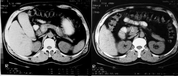

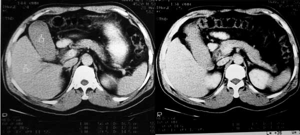

作者: jiajie    时间: 2005-6-7 17:48
考虑早期胰头癌。(片子上搞测量过多影响阅片,建议在全部照完之后另照一两幅专搞测量)
作者: lisihao    时间: 2005-6-7 21:14
胰头钩突饱满,和整个胰腺不协调,结合病使应考虑胰头癌
作者: arbniya    时间: 2005-6-7 21:17
jiajie 版主,请你把考虑早期胰头癌的分析的道理讲述给我们听,好吗?
作者: jiajie    时间: 2005-6-7 23:32
标题: 回复:ct1550:
以下是引用arbniya在2005-6-7 13:17:43的发言:[br]jiajie 版主,请你把考虑早期胰头癌的分析的道理讲述给我们听,好吗?[br]
标准尚有争议:肿块最大直径在2cm一下,胰周包膜无浸润,没有远处转移,切除标本上无淋巴结转移。[emb14]

作者: arbniya    时间: 2005-6-8 22:19
标题: 回复:ct1550:无痛性黄疸,进行性加重,上腹部胀满不适
抱歉!借用jiajie 版主的帖图,对胰头区的标注发表我的看法,十分对不起!
胰头部位所指的是脾静脉汇入门静脉处。

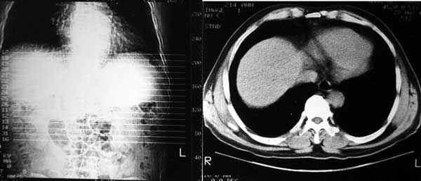

作者: DDD-WAWJ-1151    时间: 2005-6-9 01:37
排出口服的造影剂后再行平扫试试。
作者: boshaoye    时间: 2005-6-9 02:32
首先胃内大量对比剂造成伪影,影响观察及诊断,现在我们的做法是扫描前10分钟喝水,效果不错。图像上测量的地方有很重要的信息,但测量图标影响观察效果。
个人看法:肝内胆管扩张,胆总管扩张,扩张之胆总管至胰头部突然变细消失,胰头不大,胰管扩张高度怀疑壶腹部占位。
