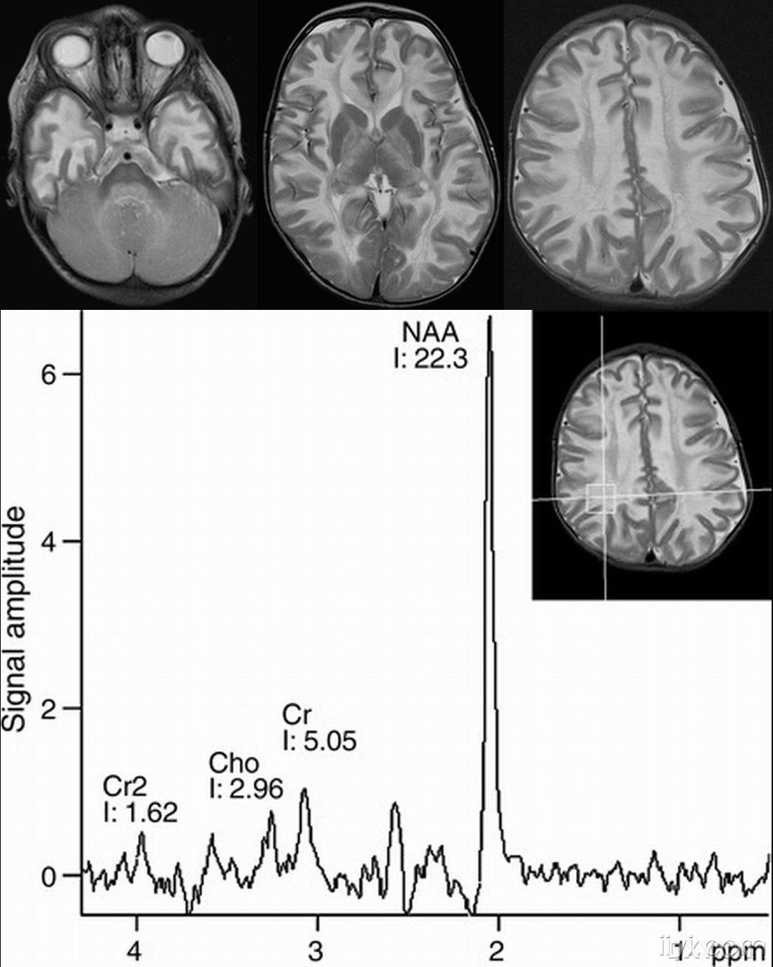

婴儿头颅mrs
21个月男孩。顺产。眼球振颤且四肢不自主地抽搐。体检发现肌力减退及巨颅畸形。
mr t2wi及mrs检查如下:
[本贴已被 jiajie 于 2008-7-17 23:20:06 修改过]
作者: jiangjing    时间: 2008-7-13 23:32
t2 白质信号明显增高-----白质营养不良
作者: 同    时间: 2008-7-15 05:00
考虑 脑白质营养不良.
作者: zxd95    时间: 2008-7-18 06:08
诊断:海绵病又称canavan病,为常染色体隐性遗传。
临床分为新生儿型、婴儿型和青少年型。
mri上表现为广泛的大脑和小脑白质病变,呈双侧对称性,t1w为低信号,t2w为高信号
病变早期累及皮层下白质,然后向中央区白质发展
在幕上白质广泛受累时,胼胝体和内囊区一般不受累,gd-dtpa增强扫描不强化
canavan病的基底节区特异性表现为苍白球受累而邻近的壳核正常
mrs表现为naa明显增高,且灰质中升高的程度大于白质,对海绵病的诊断具有特异性
