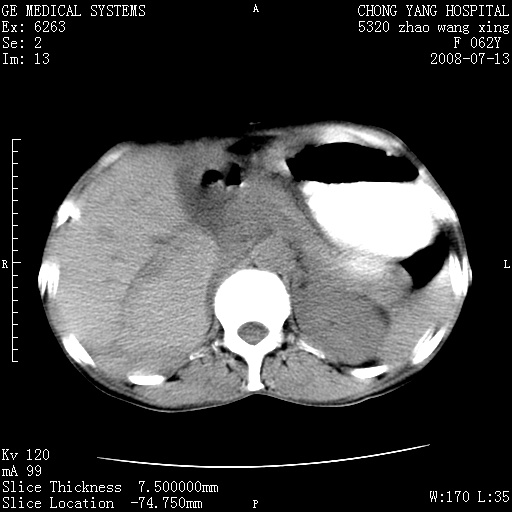

作者: 37度    时间: 2008-7-13 18:54
标题: CT14578:F62Y,胆管癌?间歇腹痛半年,胆囊切除史,无强化(

作者: qc80012345    时间: 2008-7-13 19:12

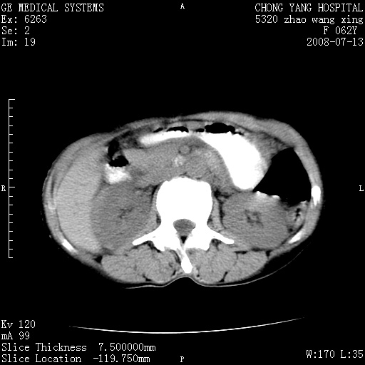

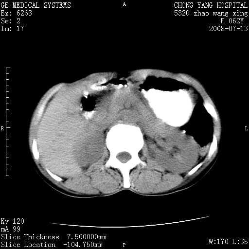

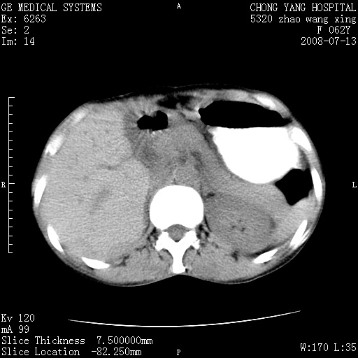

胆总管癌。
作者: jiangjing    时间: 2008-7-13 21:58

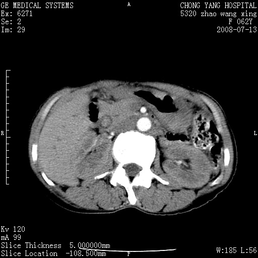

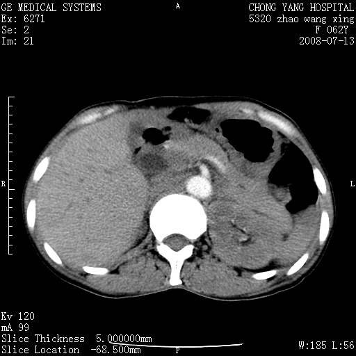

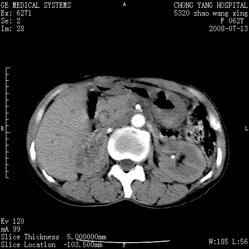

胆总管下段占位,病变又强化----考虑肿瘤
作者: LIAOQIANG    时间: 2008-7-13 22:50

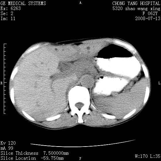

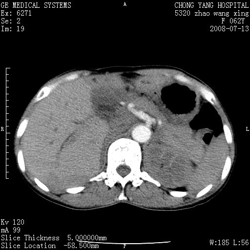

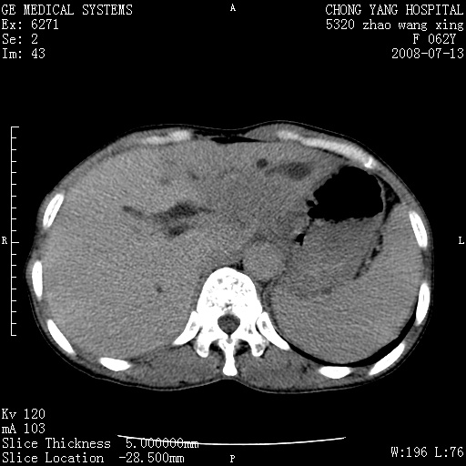

胆总管下段占位,病变有强化。肝脏左叶大片低密度。考虑胆管细胞癌。建议结合其它检查。

作者: 前行    时间: 2008-7-14 00:13
胆管细胞癌?胆总管下段占位,建议mrcp检查
作者: 37度    时间: 2008-7-14 00:15

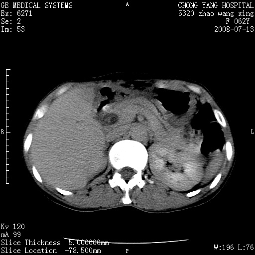

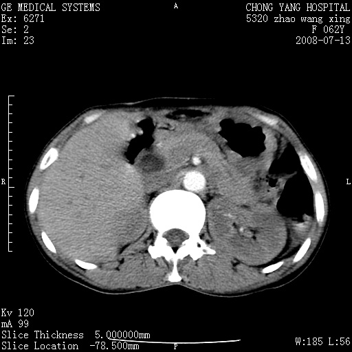

薄层示胆总管内占位与管壁不连,胆汁衬托密度增高,我考虑结石。左叶延时轻度强化,考虑胆管细胞癌。

作者: liuyue    时间: 2008-7-14 01:13
以下是引用liaoqiang在2008-7-13 14:50:00的发言:
胆总管下端病变强化,延时后扫描强化程度明显降低,故不考虑结石.
作者: 随光逐影    时间: 2008-7-14 01:16
支持楼主在7楼点评中的诊断意见。

作者: panyishengct    时间: 2008-7-14 04:08
能否测一下ct值
作者: xulianj    时间: 2008-7-14 05:48
建议重做增强。胆总管癌可能,结石待排。
作者: zsl6918    时间: 2008-7-14 06:41
现有资料高度怀疑,不敢明确

考虑胆管细胞癌。
