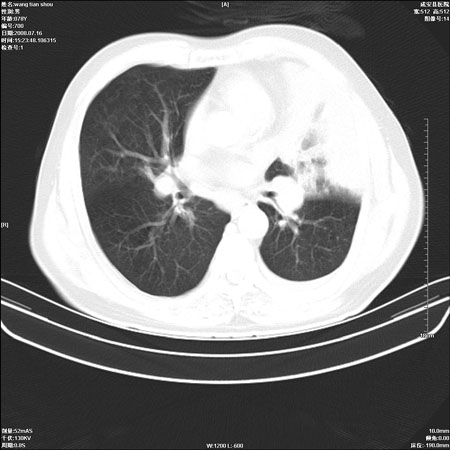

男 79岁 胸闷咳嗽10天,吐痰,低热。白c12000

考虑左肺炎症并肺不张
少量积液
作者: qingjing    时间: 2008-7-17 03:55
1、左上肺不张并堵塞性炎症,建议支气管镜详查;
2、左侧胸腔少量积液。
作者: 卜一    时间: 2008-7-17 04:16
左肺肺不张伴阻塞性肺炎!另:左侧胸腔少量积液。建议纤支镜检查!
作者: arven    时间: 2008-7-17 04:18
考虑左肺上叶感染
作者: wzr    时间: 2008-7-17 04:26
作者: 杀毒软件    时间: 2008-7-17 04:35
先抗炎后复查
作者: ydx_74    时间: 2008-7-17 04:46
此病例若考虑肺癌并不张,说明你水平有限。
作者: 同    时间: 2008-7-17 04:49
左肺不张并阻塞性肺炎,少量胸水.
作者: guoke    时间: 2008-7-17 05:19
左肺阻塞性不张伴肺炎,左肺舌叶上段支气管见一软组织影突入,建议支气管镜检.
作者: jsgdoctor    时间: 2008-7-17 05:30
作者: gjj6818    时间: 2008-7-17 05:51
先抗炎后复查
作者: zzzzhhhhaaaannn    时间: 2008-7-17 05:51
左上肺干酪性肺炎?少量胸腔积液,建议抗结核治疗后复查
作者: wxq2008    时间: 2008-7-17 06:19
作者: 摘星空竹子    时间: 2008-7-17 06:26
标题: 回复:胸部
以下是引用qingjing在2008-7-16 19:55:00的发言:[br]1、左上肺不张并堵塞性炎症,建议支气管镜详查;[br]2、左侧胸腔少量积液。
作者: 影象小泰斗    时间: 2008-7-17 06:32
病变密度较高,周围有少许纤维条索影,支气管开口尚通畅,右肺亦可见片状影,考虑肺结核(干酪肺炎)。
作者: huangyinshan    时间: 2008-7-17 06:45
2、左侧胸腔少量积液。
作者: 宇宙ct    时间: 2008-7-17 07:04
作者: 胖姐    时间: 2008-7-17 07:13
左肺不张并阻塞性肺炎,少量胸水.
作者: guanaishengming    时间: 2008-7-17 07:53
左肺中央型肺癌伴阻塞性肺不张、肺炎,左侧胸腔积液,左肺门伴淋巴结转移
作者: zsl6918    时间: 2008-7-17 16:09
肺炎胸膜炎可能性大,建议抗炎治疗后复查
作者: dyqct    时间: 2008-7-17 16:18
标题: 回复:ct14650:男79岁 胸闷咳嗽10天,吐痰,低热
以下是引用zsl6918在2008-7-17 8:09:00的发言:[br]肺炎胸膜炎可能性大,建议抗炎治疗后复查
作者: yangyudong333    时间: 2008-7-17 20:16
先抗炎后复查
作者: 358450m    时间: 2008-7-17 21:29
以下是引用wzr在2008-7-16 20:26:00的发言:[br]左肺肺不张伴阻塞性肺炎!另:左侧胸腔少量积液。建议纤支镜检查!
作者: xulianj    时间: 2008-7-18 04:48
作者: 拾荒者    时间: 2008-7-18 06:51
左肺舌叶支气管内见软组织密度影,远端肺实变,建议结合纤支镜检查。临床有发热及白细胞增高,短期抗炎治疗后复查也可。
作者: jinguoji    时间: 2008-7-22 06:42
肺炎胸膜炎可能性大,建议抗炎治疗后复查。
