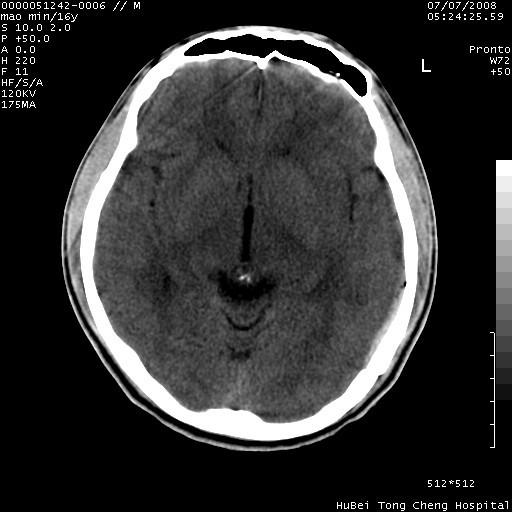

因晚上起床撒尿外伤所至。

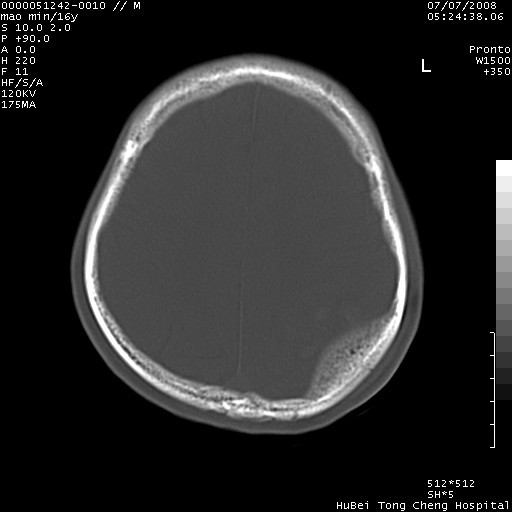

作者: xulianj    时间: 2008-7-20 01:56
硬膜外血肿伴硬膜下血肿、颅骨骨折、气颅、脑挫裂伤。
作者: 玉真    时间: 2008-7-20 02:01
左侧硬膜外血肿伴少量硬膜下血肿、颅骨骨折、气颅、脑挫裂伤。
作者: 刘阿赵    时间: 2008-7-20 02:04
一泡尿,重啊,左侧枕顶骨凹陷性骨折并左侧顶叶脑挫裂伤
作者: lczeng    时间: 2008-7-20 02:11
凹陷性骨折伴脑挫裂伤,硬膜下薄层血肿;头皮肿胀。未见硬膜外血肿。
作者: qiuleiyu    时间: 2008-7-20 02:13
左侧颞顶骨凹陷骨折,伴硬膜外血肿,颅内积气。左顶叶脑挫裂伤。小孩有梦游症吧?
作者: arven    时间: 2008-7-20 02:24
怎么有说硬膜下和硬膜外的?支持硬膜外。梦游症是怎么回事?
作者: zjzjr    时间: 2008-7-20 02:35
左侧顶骨凹陷性骨折并左侧顶叶脑挫裂伤,颅内少量积气.左侧颞骨乳突部线形骨折伴乳突气房积血.左颞部少量硬膜外血肿.左顶部头皮损伤.
作者: dsl555    时间: 2008-7-20 02:35
标题: 回复:m,16y。悲惨的一泡尿。
以下是引用lczeng在2008-7-19 18:11:00的发言:[br]凹陷性骨折伴脑挫裂伤,硬膜下薄层血肿;头皮肿胀。未见硬膜外血肿。
作者: 随光逐影    时间: 2008-7-20 02:37
1)左侧颞顶部颅内脑外血肿(edh或sdh)。2)颅内少量积气。3)左侧顶叶脑挫裂伤。4)左侧顶后部颅骨粉碎性凹陷性骨折。5)左侧颞顶部颅骨线形骨折波及左侧乳突部(部分乳突蜂房积血)。6)左侧蝶窦积液(血)。7)左侧顶后部头皮血肿。
作者: lczeng    时间: 2008-7-20 02:38
觉得有时候薄层血肿不容易鉴别硬膜外还是硬膜下。
作者: 杀毒软件    时间: 2008-7-20 02:41
作者: 358450m    时间: 2008-7-20 02:55
以下是引用xulianj在2008-7-19 17:56:00的发言:[br]硬膜外血肿伴硬膜下血肿、颅骨骨折、气颅、脑挫裂伤。
作者: zy_zj    时间: 2008-7-20 03:14
以下是引用杀毒软件在2008-7-19 18:41:00的发言:[br][quote]以下是引用lczeng在2008-7-19 18:11:00的发言:[br]凹陷性骨折伴脑挫裂伤,硬膜下薄层血肿;头皮肿胀。未见硬膜外血肿。
[br]支持[/quote]
作者: kongfanhui    时间: 2008-7-20 03:19
硬膜外
作者: qingjing    时间: 2008-7-20 04:24
作者: zsl6918    时间: 2008-7-20 06:44
硬膜下血肿、颅骨骨折、脑挫裂伤。
作者: qc80012345    时间: 2008-7-20 10:59
左侧顶骨凹陷性骨折并左侧顶叶脑挫裂伤,颅内少量积气.左侧颞骨乳突部线形骨折伴乳突气房积血.左颞部少量硬膜外血肿.左顶部头皮损伤.如何能摔成这样?不像,可能遇到劫匪了吧?
作者: yangyudong333    时间: 2008-7-20 15:06
作者: 拾荒者    时间: 2008-7-21 03:00
如此重的凹陷性骨折再争论是硬膜下还是硬膜外血肿已经没有意义。16岁的青年,从双层床上掉下来的吧!
作者: jinguoji    时间: 2008-7-21 07:16
标题: 回复:ct14699:m,16y。悲惨的一泡尿。
作者: 黑白光影    时间: 2008-7-21 16:56
标题:
支持左侧顶骨凹陷性骨折并左侧顶叶脑挫裂伤伴颅内少量积气,左侧颞骨乳突部线形骨折伴乳突气房积血,左颞部少量硬膜外血肿,左顶部头皮损伤。
(早知如此,不如尿在床上)
[本贴已被 黑白光影 于 2008-7-21 8:57:08 修改过]
作者: 52yingxiang    时间: 2008-7-21 17:05
作者: dr.yang    时间: 2011-12-18 19:03
(早知如此,不如尿在床上)
作者: 草上飞.    时间: 2011-12-18 23:14
支持各位
