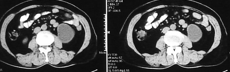

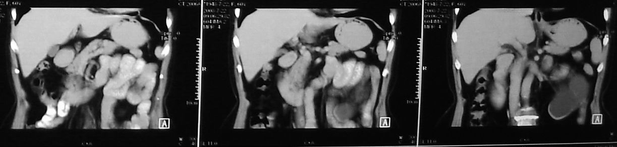

今天来个强化,因b超下的诊断是“考虑左肾多发囊肿,不除外肾积水”。本以为强化ct能够解决,但我在片子里没有发现肾盂和输尿管的痕迹,不好下诊断,有请各位指导一二:
平扫:
[本贴已被 jiajie 于 2008-7-23 6:11:53 修改过]

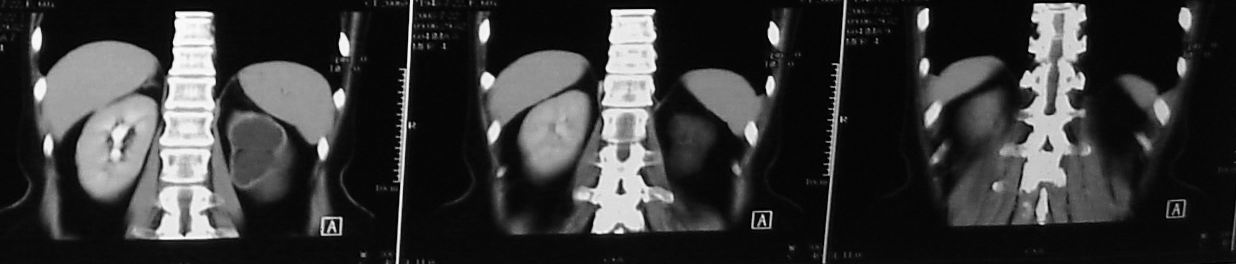

作者: judc    时间: 2008-7-23 07:07
标题: 回复:左肾是肾积水,还是多发囊肿?
发的平扫有点错误,不好意思:
延迟mpr

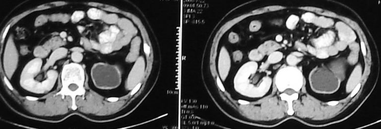

作者: judc    时间: 2008-7-23 07:17
动脉期:

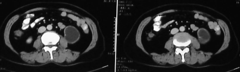

实质期:

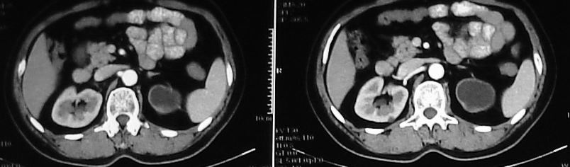

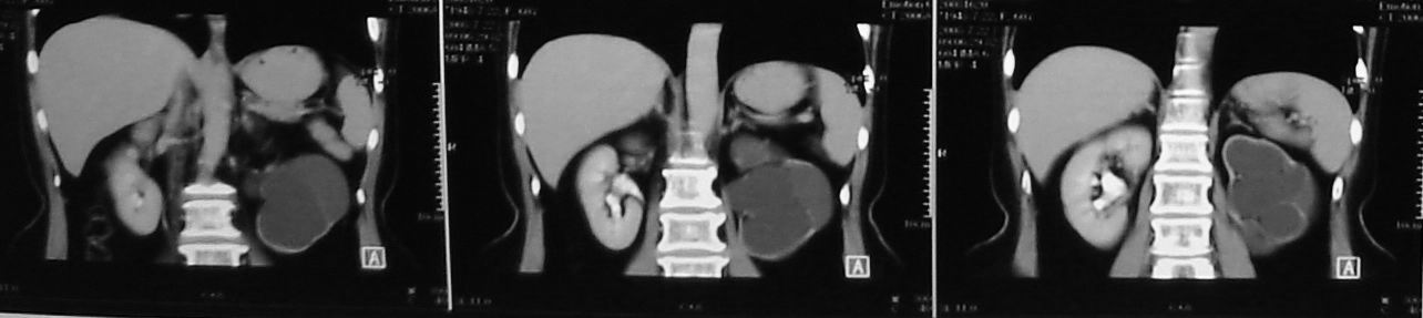

分泌期:
作者: syfszcw    时间: 2008-7-23 07:33
肾脏积水
作者: judc    时间: 2008-7-23 07:39
积水是否多少应有些强化?特别是延迟。但这例没有。偶就怕是多房囊肿;或盂旁囊肿合并积水。仔细分析后两者都不像。从mpr的影像来看,偶是倾向肾积水的。
作者: 百年合好    时间: 2008-7-23 07:48
多囊肾
作者: xxhwh    时间: 2008-7-23 10:58
应该是肾积水,肾皮质受压变薄,肾功能不全,但是梗阻平面不清楚
作者: yangyudong333    时间: 2008-7-23 14:22
肾积水,建议进一步检查
作者: 吃草吐奶    时间: 2008-7-23 14:32
支持积水。
作者: 东北红牛    时间: 2008-7-23 14:39
本人也认为是肾盂积液,能看到扩张的肾盂肾盏的形态.肾皮质明显是受压改变.
作者: zjb    时间: 2008-7-23 14:47
标题: 回复:ct14767:f60y,左肾是肾积水,还是多发囊肿?
以下是引用东北红牛在2008-7-23 6:39:00的发言:[br]本人也认为是肾盂积液,能看到扩张的肾盂肾盏的形态.肾皮质明显是受压改变.
作者: 同    时间: 2008-7-23 14:56
多考虑肾积水.
作者: 吴文利    时间: 2008-7-23 15:10
肾积水
作者: 形影不离    时间: 2008-7-23 15:55
考虑肾盂旁囊肿伴肾积水。
作者: 随光逐影    时间: 2008-7-23 16:29
左肾重度积水。
作者: 子十    时间: 2008-7-23 16:31
以下是引用judc在2008-7-22 23:39:00的发言:[br]积水是否多少应有些强化?特别是延迟。但这例没有。偶就怕是多房囊肿;或盂旁囊肿合并积水。仔细分析后两者都不像。从mpr的影像来看,偶是倾向肾积水的。
作者: zsl6918    时间: 2008-7-23 16:34
此为典型的肾盂旁囊肿,如为积水分泌期可见造影剂进入的。
作者: ※学生※    时间: 2008-7-23 16:45
若是肾积水输尿管上段未看见扩张改变 我考虑还是肾积水可能 但从影响上看还是支持积水 请明家指点
作者: zjzjr    时间: 2008-7-23 17:26
囊状无功能肾
作者: hu432923    时间: 2008-7-23 17:31
我认为是肾积水可能性大,因为囊肿相对来说,应该在肾盂区有纤细的间隔,但相当于肾盂区,无明确边界,无明确强化的囊肿边缘
作者: 卜一    时间: 2008-7-23 17:32
左肾重度积水。肾功能欠佳!
作者: LIAIZHI    时间: 2008-7-23 17:33
考虑肾盂积水(肾皮质变愽,输尿管梗阻?)
作者: YRJ0513    时间: 2008-7-23 17:33
考虑多发襄肿,形状不象积水,没找到积水的原因,无强化
作者: WYD2008    时间: 2008-7-23 17:46
1.左肾积水.2.有无结核史.
作者: 358450m    时间: 2008-7-23 18:34
以下是引用xxhwh在2008-7-23 2:58:00的发言:[br]应该是肾积水,肾皮质受压变薄,肾功能不全,但是梗阻平面不清楚
作者: 37度    时间: 2008-7-23 18:44
皮质变薄、多符合积水。
作者: qiaoyin    时间: 2008-7-23 18:46
特别典型的重度肾积水。 肾盂重度扩张,积水的形态符合肾盏的杯口状改变,肾皮质受压变薄。右侧肾盂输尿管也有积水。肾囊肿改变是其间有明显的分隔,肾内多少可以看到部分肾实质,强化后有时可以看到囊肿的壁。    要是这麽严重的囊肿该合并多囊肝了。
作者: zxczxc    时间: 2008-7-23 19:36
左肾积水。重度积水。
作者: sdzyy    时间: 2008-7-23 19:54
多房囊肿
作者: kongfanhui    时间: 2008-7-23 23:25
请问要是肾脏积水堵塞的位置在哪? 是不是应该有点征象呢 (输尿管扩张之类的)。
作者: 爱国    时间: 2008-7-23 23:35
还是肾积水,很大可能就是肾盂输尿管移行处梗阻造成,没见结石或软组织占位,有可能发育及后天感染黏连造成,我有一个病人是这种情况。
作者: 虚实村    时间: 2008-7-23 23:46
考试多囊肾.理由:在工作遇到多例重度肾积水,张力大,外缘是连续的,而此例有分叶表现,再,肾积水一般多少还有分泌功能, 分泌期应该有所强化.
作者: QWERTY111    时间: 2008-7-24 00:58
肾盂积液,
作者: 杀毒软件    时间: 2008-7-24 01:57
考虑肾盂旁囊肿伴肾积水
作者: 黑白光影    时间: 2008-7-24 03:50
观其形考虑积水。至于没有发现结石或扩张输尿管,原因很多,下次发个其中一种的病例给大家看看。
作者: xulianj    时间: 2008-7-24 04:22
肾积水
作者: jinguoji    时间: 2008-7-24 05:12
考虑肾积水.
作者: 拾荒者    时间: 2008-7-24 05:36
左肾多房囊肿、上极前缘囊性肾癌?右肾小囊肿。如果是积水,肾皮质虽薄,但强化密度较高,应该有分泌功能,分泌期肾盂内应该有高密度影。
作者: judc    时间: 2008-7-24 07:41
是否因肾分泌功能的损害造成积水的不强化?盂旁囊肿的话,强化的血管及肾盂应该有受挤压的改变。本例三期未见肾盂及肾盏的影像。
作者: qc80012345    时间: 2008-7-24 08:56
肾积水。
