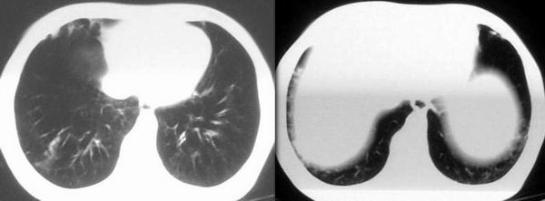

患者,女,35岁,咳嗽 胸痛一周余

右肺中叶的渗出性病变——考虑为肺炎
作者: slc0002slc    时间: 2005-6-12 03:51
右肺中叶肺炎性病变。
右肺中叶支气管通气不良,占位待排。
作者: lyb999    时间: 2005-6-12 03:52
右肺中叶外段感染性病变
作者: jiajie    时间: 2005-6-12 04:55
右肺中叶外段呈类三角形大片状模糊影,内见支气管像,考虑大叶性肺炎。
作者: zjb    时间: 2005-6-12 06:00
右肺炎

从常规分析,我首先考虑是感染,tb?
作者: foxet    时间: 2005-6-12 06:27
右中叶实变,内见支气管充气,炎症可能性大。
作者: 心情小雨    时间: 2005-6-12 07:02
右肺中叶可见片状高密度影,考虑肺炎
作者: guzhongliangddd    时间: 2005-6-12 15:40
右肺下叶背段有类似中叶的改变。{补充}
作者: wmx72    时间: 2005-6-12 19:55
结合病人年龄及ct表现首先当然要考虑右肺中叶大叶性肺炎.
作者: cefcmj    时间: 2005-6-12 21:24
右肺中叶肺炎
作者: caojianxin    时间: 2005-6-12 21:51

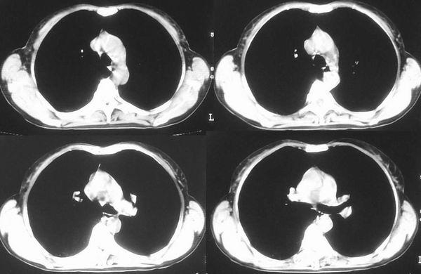

右肺中叶支气管旁有一软组肿影,可能为肺癌并右肺叶中炎症,建议支纤镜检查进一步诊断
希望你将纵隔窗图像上传完整,关键的纵隔窗图像没有看到.

右中叶肺炎
作者: 大头    时间: 2005-6-13 00:56
考虑:肺炎[emb26]
作者: tianxin    时间: 2005-6-13 06:21
此病变位于右肺中叶,病变靠斜裂呈状,应为肺炎.
作者: iamzhangjiangan    时间: 2005-6-13 17:32
右肺中叶炎性渗出性改变,抗炎治疗2周后复查。[emb14]
作者: 91yytlbm    时间: 2005-6-14 07:44
右中肺炎症
作者: longxiang    时间: 2005-6-14 08:25
[emb6][emb6][emb6]
作者: shenzh    时间: 2005-6-14 18:25
最好检查血常规
作者: xjw755499    时间: 2005-6-17 06:52
右肺中叶支气管开口的下方似见一结节应,纵隔窗不全。
作者: 随缘施展    时间: 2005-6-17 23:13
先考虑肺炎,治疗后复查,[emb19]
作者: gbj8004    时间: 2005-6-17 23:24
右肺感染性病变
作者: shibing    时间: 2015-5-24 10:12
右肺中叶可见片状高密度影,考虑肺炎
