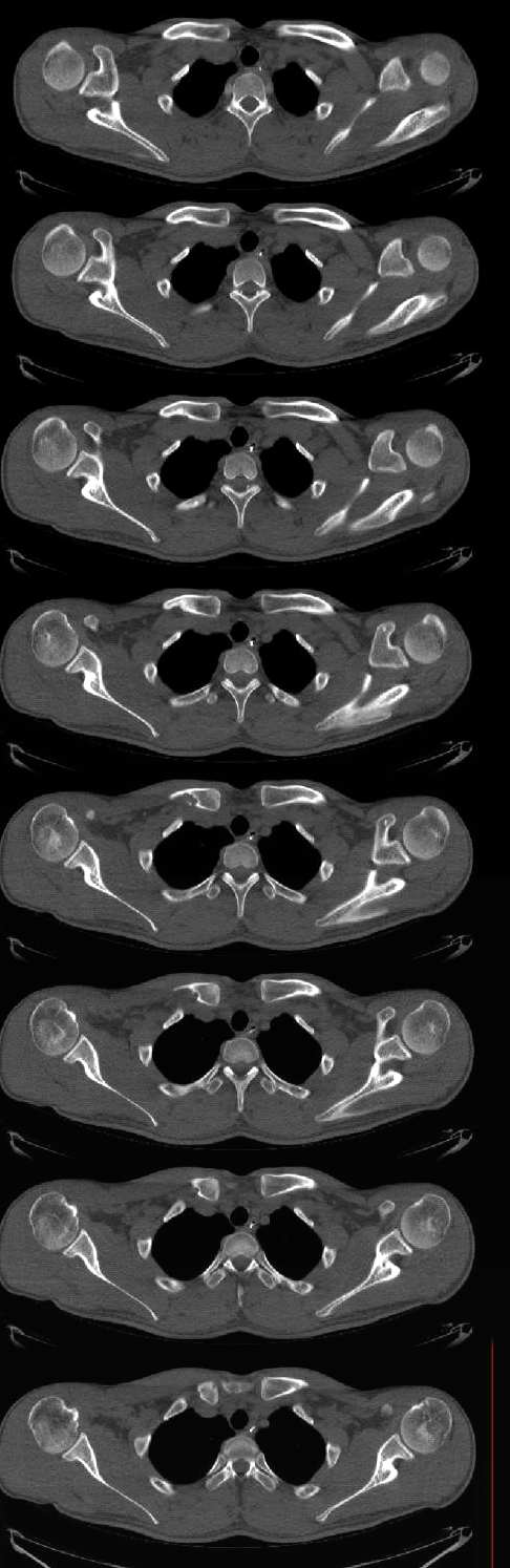

标题: CT1468:[转帖]患者男性,23岁,未婚,因咽部不适行CT扫描 [打印本页]

食管上段管腔内见长条状细致密影,界清,考虑异物,鱼骨可能性大。
作者: slc0002slc    时间: 2005-6-12 03:54
食管异物!
作者: lpc0ct    时间: 2005-6-12 04:35
食管异物
作者: lyb999    时间: 2005-6-12 04:51
食管异物[emb6]另外右锁骨内段下缘属正常吗
作者: liu.hui.yang    时间: 2005-6-12 05:37
食管异物!
作者: DDD-WAWJ-1151    时间: 2005-6-12 05:44
食管上段平胸锁关节处示管腔内细条状高密度异物。
作者: foxet    时间: 2005-6-12 05:50
lyb999右锁骨内段下缘就是菱形窝吗?
作者: zjb    时间: 2005-6-12 06:02
食管异物------骨骼
作者: 心情小雨    时间: 2005-6-12 07:13
食管异物

作者: liuwensi    时间: 2005-6-12 15:41
食管内高密度影,考虑异物

作者: caihe    时间: 2005-6-12 16:51
标题: 回复
认为食道造影剂可能性大,食道异物可能性小。右侧锁骨近端骨质有硬化边,为右侧锁骨菱形窝,认为正常变异。

作者: jiangjing    时间: 2005-6-12 19:37
食管上段管腔内见长条状细致密影,界清。考虑造影剂或异物[请问吞服造影剂了吗?右锁骨局限性缺失伴小点状高密影,边缘硬化,局部软组织约肿胀考虑有骨病可能,请出示定位像于对侧比较,以便排除正常变异。
作者: 寻芳者    时间: 2005-6-12 20:36
食管内影——————结合病史应诊断不难,
右锁骨内端,,可见硬化边,周围轮组织无未常考虑为正常变异吧!!

作者: chry3    时间: 2005-6-13 06:53
食管异物,右锁骨正常[em14]
作者: C    时间: 2005-6-13 17:03
食管上段管腔内后壁见有不规则的高密度影。
考虑;食管异物。 建议食管镜及胃镜检查。
作者: shibing    时间: 2015-5-24 10:11
食管异物------骨骼
