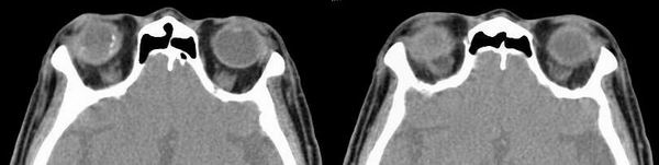

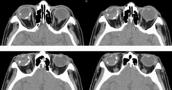

患者 男 72岁。自述青光眼,视物模糊3年,高血压4年,高压180mmhg。查:视光感(—),晶状体混浊,眼底查不到,右眼视野向心性缩小,眼底视盘苍白。

图象真漂亮!!右眼晶状体失去正常形态!眼环壁内侧可见多发条状钙化影,属于一种慢性的眼内炎症改变.

右眼球略小于对侧,脉络膜视乳头表面可见弧形断续钙化,眼环完整,球内密度较均匀。眶内脂肪密度均匀,眼外肌、视神经无增粗、变细。
考虑:脉络膜骨瘤。
鉴别:脉络膜黑色素瘤、脉络膜转移瘤。

病例很好,这么样的钙化没见过!右侧眼球缩小,眼环内层结节状钙化,结构清楚。应属良性病变。脉络膜有丰富的血管,视网膜有供应的动脉和引流静脉,都可发生钙化。患者有高血压病史,72岁,病程较长,我认为由视网膜中央静脉阻塞导致的钙化可能性较大!

右侧脉络膜多发骨瘤可能性大。

高血压眼底出血机化、钙化。

1视网膜出血机化钙化2脉络膜 骨瘤
作者: 克山 时间: 2005-6-14 15:04
考虑1.眼球痨。2.脉络膜骨瘤(但本病罕见,多见于年轻妇女)

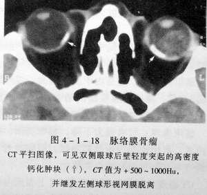

脉络膜骨瘤是由成熟骨组织构成的一种良性肿瘤,发病机制尚不明了,多数学者认为属于骨性迷离瘤。
病理:一般为扁平状,其高度为0.5~2.5mm,有些肿瘤表面不平坦,边缘不整齐。
临床表现:可无任何症状,或有轻微视力减退,视物变形和视野缺损。

右侧眼球缩小,眼球壁上可见多发斑点状高密度影,球内玻璃体密度不均,右侧晶状体后移,建议询问有无外伤,炎症病史,不过脉络膜骨瘤病因不明,慢性炎症是否可以引起,说不清。但是好像脉络膜不会引起眼球缩小及玻璃体密度的改变,而且本病人玻璃体密度不均,呈混杂密度,没有明显弧形界限,也不像视网膜脱离。

脉络膜骨瘤是一种罕见的色素膜肿瘤,可以是退行性变的脉络膜血管瘤或炎症后疤痕等。显示脉络膜钙化和骨化。但常发生于女性。可能还应诊为脉络膜骨瘤吧
