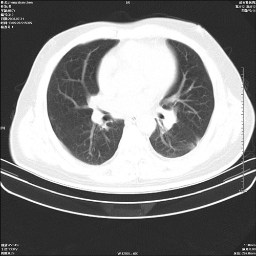

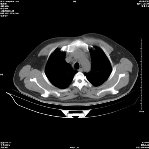

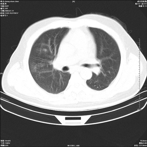

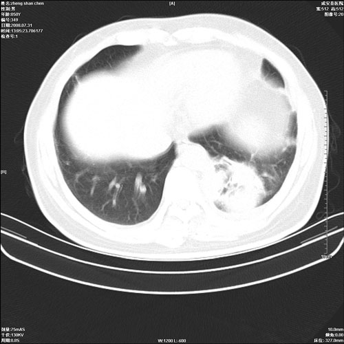

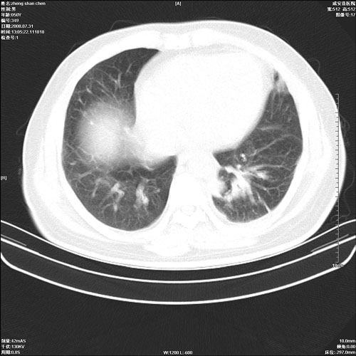

病人 男 50岁 胸闷 咳嗽20天 近1月体重明显减轻,瘦了20斤,结核菌素试验阴性,无发热症状,白血球不高,血沉为130 今日行ct扫描

左肺下叶内带见有渗出性病变,其内密度不均匀,边缘模糊不清,伴有后胸壁胸膜增厚和胸腔少量积液,考虑炎性病变可能大。
作者: 吃草吐奶    时间: 2008-8-1 04:44
1.右上肺炎症.
2.建议钡餐除外左侧膈疝。
作者: aosangwa    时间: 2008-8-1 04:49
标题: 回复:左下肺病变

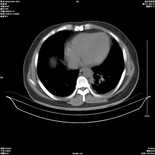

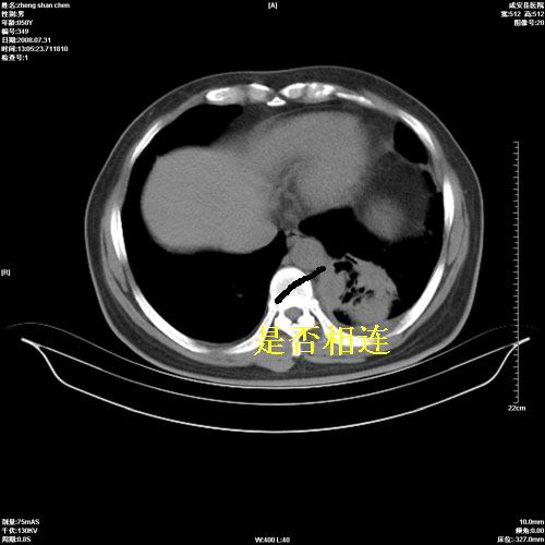

建议强化扫描,左侧降主动脉与旁边的软组织是否相连,肺段隔离症
作者: 谨言慎行    时间: 2008-8-1 04:50
考虑左下周围型肺癌
作者: cyr88888    时间: 2008-8-1 05:07
左下肺隔离征?
作者: HKL1971    时间: 2008-8-1 05:09
标题: 回复:左下肺病变
以下是引用谨言慎行在2008-7-31 20:50:00的发言:[br]考虑左下周围型肺癌
作者: 358450m    时间: 2008-8-1 05:17
考虑左下tb
作者: dyqct    时间: 2008-8-1 05:19
标题: 回复:左下肺病变
以下是引用aosangwa在2008-7-31 20:49:00的发言:[br][br]建议强化扫描,左侧降主动脉与旁边的软组织是否相连,肺段隔离症[br]
作者: zjzjr    时间: 2008-8-1 05:50
标题: 回复:左下肺病变
右上肺炎症
作者: xulianj    时间: 2008-8-1 05:51
考虑左下周围型肺癌可能
作者: 随光逐影    时间: 2008-8-1 06:08
1)两肺感染性病变;建议抗炎治疗后复查。2)左下肺隔离症?建议行进一步检查。
作者: zsl6918    时间: 2008-8-1 06:35
强化加薄层观察,肺内炎症确实存在。
作者: panyishengct    时间: 2008-8-1 07:20

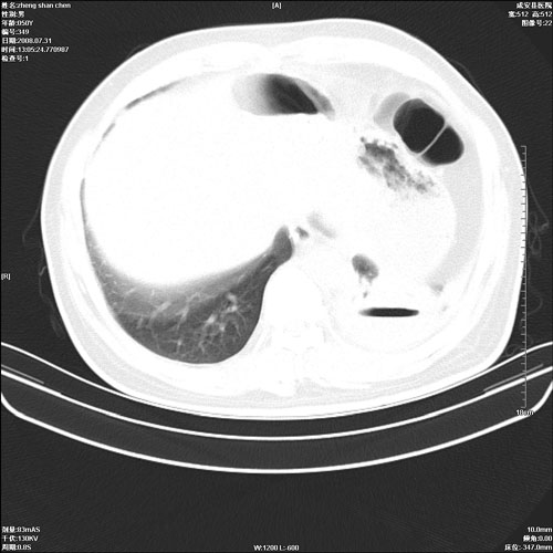

左肺下叶内带见有渗出性病变,其内密度不均匀,边缘模糊不清,伴有后胸壁胸膜增厚和胸腔少量积液,考虑炎性病变可能大。 最下一层见液气平面,考虑脓胸可能
作者: guanaishengming    时间: 2008-8-1 08:08
隔离症you可能,只要能证实体循环供血即可诊断成立
作者: 宝天曼    时间: 2008-8-1 13:54
标题: 回复:ct14913:左下肺病变
以下是引用zjzjr在2008-7-31 21:50:00的发言:[br][quote]以下是引用aosangwa在2008-7-31 20:49:00的发言:[br][br]建议强化扫描,左侧降主动脉与旁边的软组织是否相连,肺段隔离症[br]
[br]右上肺炎症[/quote]
作者: zjb    时间: 2008-8-1 13:54
作者: yangyudong333    时间: 2008-8-1 14:41
双肺炎症建议抗炎后得查
作者: jinguoji    时间: 2008-8-1 23:30
以下是引用随光逐影在2008-7-31 22:08:00的发言:[br]1)两肺感染性病变;建议抗炎治疗后复查。2)左下肺隔离症?建议行进一步检查。
作者: 杀毒软件    时间: 2008-8-2 02:45
作者: 光影★小胖    时间: 2008-8-2 03:46
作者: 黑白光影    时间: 2008-8-2 04:54
作者: 37度    时间: 2008-8-2 05:50
作者: dr.yang    时间: 2012-1-10 21:16
两肺感染性病变;建议抗炎治疗后复查。2)左下肺隔离症?增强一下。
