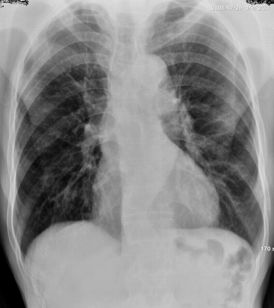

这张片刚开始看觉得老慢支,后来院里的同事说右上肺那儿有病灶影,后来看看觉得是,也觉得不是,那显示器不专业用,看起来很不真实,我觉得液晶比起纯平看起来郊果差,你们觉得呢,大家来讨论一下如何才能降低漏诊率~~

右上、左中肺野似见密度增高影,猜来猜去不如做ct.
作者: 小翟    时间: 2008-8-1 18:19
胸大肌阴影
作者: 宇宙CT    时间: 2008-8-2 03:18
胸大肌阴影
作者: ysq1221    时间: 2008-8-2 04:12
总不能把不每个看似有问题的都叫去做ct,刚开始也是想胸大肌可能,没太在意,现在患者也走了,想做个ct也不可能了~~

所说的这就是胸大肌影上缘吗?

正确胸大肌
作者: 谨言慎行    时间: 2008-8-4 02:28

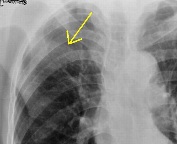

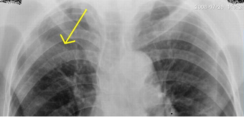

右上左上中都有阴影。也肯定不是胸大肌影。只是右上阴影的上缘为什么会有这种表现呢(如箭头所指处)
作者: sky0007    时间: 2008-8-5 02:50
没有问题吧 ?
要是有问题那你认为那会是什么呢?
透视底下转一下怎么样 ?
作者: HKL1971    时间: 2008-8-5 03:34
如果是病灶,上缘不该那么清晰锐利。
作者: ydx_74    时间: 2008-8-5 04:28
首先非专业液晶显示器是不能用来诊断的。其次此片不排外伪影可能,单凭此片难诊断,不用每人都做ct,至少透视下是可以的啊。
作者: ysq1221    时间: 2008-8-5 08:33
谢谢,楼上的战友说得好。
作者: wangxinwei    时间: 2008-8-13 00:37
右上及左上中肺野病灶,不除外继发性肺结核可能。常规应摄正侧位。
作者: 王长兰    时间: 2008-9-11 08:23
两上都有病灶
作者: haitaow    时间: 2008-10-2 17:37
有没有侧位片??
还是像胸大肌
作者: changlechin    时间: 2009-8-28 06:37
是否是叉状肋?
作者: abmwc    时间: 2009-8-30 23:13
加照侧位片!
