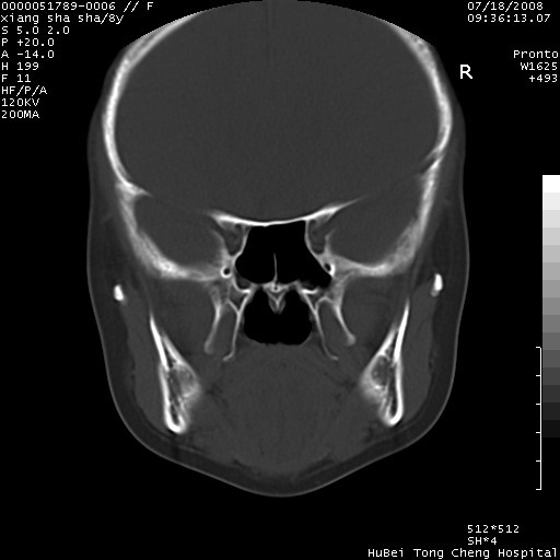

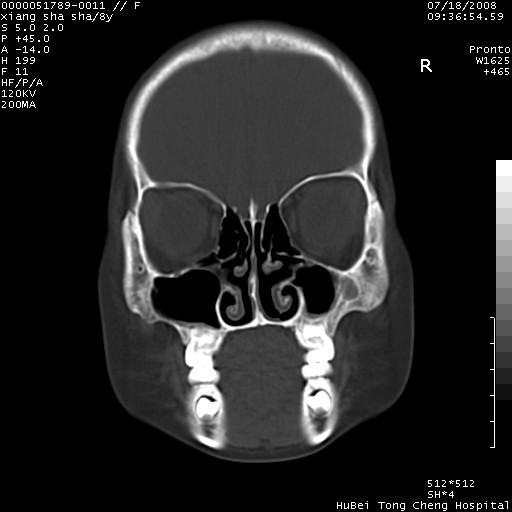

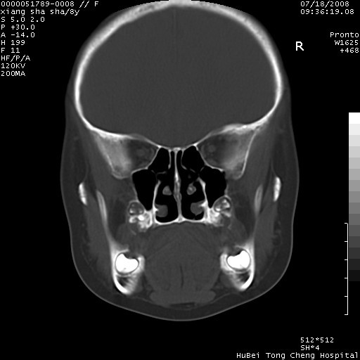

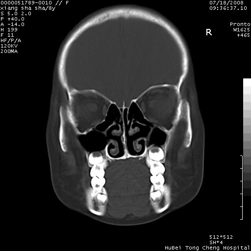

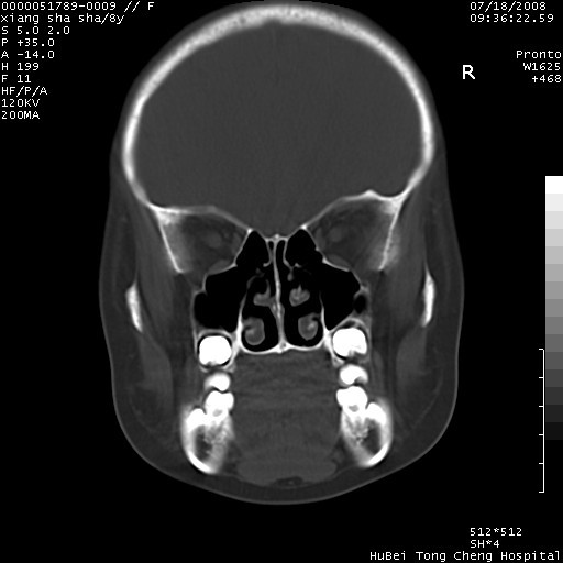

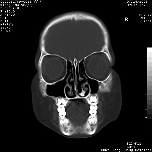

作者: 光影★笑子 时间: 2008-8-2 05:49
标题: PED0946:F,8Y。右侧鼻腔内结石?骨瘤?异位牙?
(结果公布:http://www.radida.com/bbs/forum.php?mod=viewthread&tid=42763)

作者: z456 时间: 2008-8-2 05:54
考虑牙
作者: zsl6918 时间: 2008-8-2 05:56
考虑异位牙齿可能性大
作者: 358450m 时间: 2008-8-2 06:04
标题: 回复:f,8y。右侧鼻腔内结石?骨瘤?异位牙?
以下是引用zsl6918在2008-8-1 21:56:00的发言:[br]考虑异位牙齿可能性大
作者: 李世军 时间: 2008-8-2 06:05
考虑异位牙齿可能性大
作者: guanaishengming 时间: 2008-8-2 06:36
考虑异位牙齿可能性大
作者: 黑白光影 时间: 2008-8-2 06:36
[b]有“武装到牙齿”一说,牙齿“武装”到鼻子第一次见到.[/b]
[b]首先考虑鼻腔结石,其次考虑鼻腔异位齿,不考虑骨瘤。[/b]

异位牙齿可能性大
作者: LIAIZHI 时间: 2008-8-2 06:49
移位牙。
作者: yangyudong333 时间: 2008-8-2 14:55
异位牙齿可能性大
作者: 随光逐影 时间: 2008-8-2 16:39
右侧鼻腔结石可能性大。
作者: 光影相伴 时间: 2008-8-2 19:13
标题: 》
支持:右侧鼻腔结石。
鼻结石鼻结石又名鼻石病,是一种以异物为核心,由无机盐包裹而形成的鼻腔结石。异物可分为外源性和内源性,外源性是由于异物留入鼻腔,内源性如患鼻炎、鼻窦炎、鼻出血时的血块、干脓痂等。当长期存留于鼻腔时,鼻腔分泌物及泪液中的无机盐类(主要是钙和镁的磷酸盐和碳酸盐)逐渐分解沉积于异物表面,将其包裹,日积月累,乃成结石。其大小不一,形状各异。本病多发生于成年人,常局限在一侧鼻腔。表现为一侧鼻腔渐进性鼻塞,流清水样、脓性或血性鼻涕,有时可有头痛、头昏,检查时可见鼻腔内有形状不规则的块状物,呈白色、灰色、褐色或黑色不等,表面不光滑,质地坚硬。鼻石多位于鼻腔底部,常被检查者漏诊不知,使疾病久治不愈。鼻部x线拍片或ct扫描可显示患侧鼻腔内有致密状阴影,往往误以肿瘤误报、误诊。本病近年发病率有增加倾向,以18至50岁患者居多。其诊断和治疗都比较容易,将结石钳碎后取出其症状即刻缓解,再治疗原发病灶,其病很快痊愈。

作者: jiangjing 时间: 2008-8-2 23:26
考虑异位牙齿可能性大
作者: dyqct 时间: 2008-8-3 01:19
右侧鼻腔结石可能性大。支持!

考虑异位牙齿可能性大
作者: 同 时间: 2008-8-3 04:53
考虑移位牙齿.

作者: 形影不离 时间: 2008-8-3 19:11
右侧鼻腔结石可能性大。支持!

作者: zsh0009 时间: 2008-8-6 00:19
右侧鼻腔结石,学习了.
