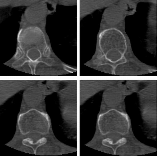

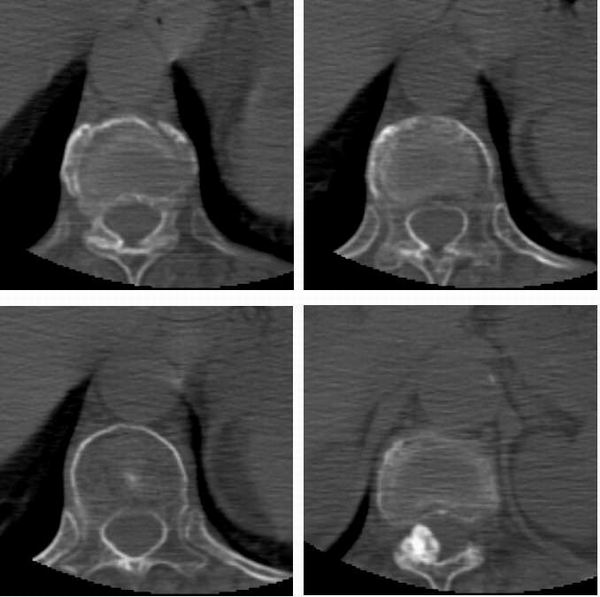

患者系f,78y,腰背疼痛八年,加重十天

作者: wskgmmyvtkd    时间: 2005-6-14 20:24
椎体及上下小关节周缘均有不同程度骨质增生。
作者: aq1234dmm    时间: 2005-6-14 22:39
腰椎退变-压缩(双边怔)
作者: zsl6918    时间: 2005-6-14 23:00
椎小关节骨软骨瘤
作者: longxiang    时间: 2005-6-14 23:18
为什么不给定位片
作者: 紫贝壳    时间: 2005-6-15 02:18
老师!能告诉确切诊断吗?
作者: aiqinhai    时间: 2005-6-15 05:28
骨质疏松伴退行性骨关节病
作者: chry3    时间: 2005-6-15 06:18
椎体有压缩骨折,右侧椎小关节处见骨性结构向椎管内突起,骨质增生?骨瘤?骨软骨瘤?[em13][emb10]
作者: jiangjing    时间: 2005-6-15 07:31
如果5、6、7、幅图像伟雄11椎体则考虑胸11椎体压缩性骨折[骨质疏松所致],胸椎退行性病变,胸10-11右侧小关节病变或是黄韧带钙化硬脊膜囊受压,胸11-12右侧小关节部[12上关节突]见不规则骨样影向椎管内突起[骨软骨瘤、骨瘤]致椎管狭窄。

作者: jiajie    时间: 2005-6-16 05:40
最后两幅土见:右侧上关节突椎管缘不规则结节状骨性高密度影,结节突入椎管内,硬膜囊受压左移。
考虑软骨瘤。
鉴别:骨软骨瘤,多见于长骨的干骺端。
作者: 龙行雨    时间: 2005-6-18 04:38
骨软骨瘤可能性最大
作者: gbj8004    时间: 2005-6-20 03:28
骨质退行性改变
作者: 听海7982    时间: 2005-6-23 06:34
考虑胸11椎体压缩性骨折,骨质疏松所致
作者: lsg11079    时间: 2005-6-25 07:00
凸入椎管内不规则高蜜度影,表面有钙化,考虑骨样骨瘤可能性大.
作者: ljk2003    时间: 2005-6-25 08:00
骨质增生,是否压缩性骨折还要根据你的扫描方法、平片等综合分析。
作者: 国王    时间: 2005-6-25 17:21
骨软骨瘤,骨质疏松
作者: shibing    时间: 2015-5-24 10:19
