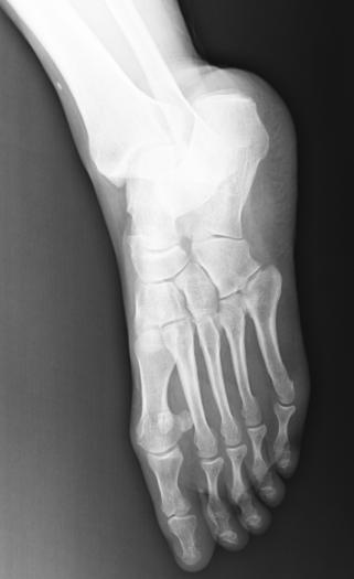

昨天下午遇到的病人 我只看到局部 有点骨质 密度减低 请老师们看看  可以诊断为什么  还需要做什么检查?

作者: 358450m    时间: 2008-8-6 04:38
[ 正常
作者: 九月120    时间: 2008-8-6 04:41
未见异常。足背硬结节?查一下尿酸
作者: BEYOND_0102    时间: 2008-8-6 04:45
正常
作者: 小峰    时间: 2008-8-6 04:47
请仔细看看  足背上隐约可以看到哪个小结节影  下面的 骨  密度减低了    查尿酸????????为什么?请指点
作者: 黑白光影    时间: 2008-8-6 04:47
未见明确骨质异常。
作者: GANENG.2008    时间: 2008-8-6 04:49
正常
作者: hebemxl    时间: 2008-8-6 04:55
骨质未见异常。
作者: 小峰    时间: 2008-8-6 04:57
怎么会这样啊  请大家 好好看看啊 我给病人发了个不正常的 怎么半5555.......
作者: jinguoji    时间: 2008-8-6 05:08
骨质未见明确异常。
作者: 随光逐影    时间: 2008-8-6 05:37
未见明确骨质异常。
作者: 小峰    时间: 2008-8-6 05:47
我狂晕,请你们把图放大了看看吧,我难道误诊了吗?怎么办哎呀!!!!!!!!!!!!!!!!!!!!!!!!!!!
作者: 九月120    时间: 2008-8-6 05:58
你说的是第三跖骨基底部??足背结节,查血尿酸看看是不是痛风结节压迫骨质引起骨质吸收(但痛风最常侵犯的是第一跖趾关节)。
作者: 生命如此    时间: 2008-8-6 06:02
骨质未见异常
作者: 杀毒软件    时间: 2008-8-6 06:21
未见明确异常
作者: 雪狼141    时间: 2008-8-6 06:38
我看只是局部的骨质疏松,不象痛风(多为第1跖趾关节关节面发生)
作者: hexue    时间: 2008-8-6 06:56
骨质未见明显异常.足背硬结节可能为鞘膜囊肿.
作者: 寻芳者    时间: 2008-8-6 07:19
需要来个切线位呀,,,,,,,,,就片而论至少未见明显或明确骨质异常!!!!
作者: shiqingfa    时间: 2008-8-6 07:32
未见明确异常
作者: lanjian120    时间: 2008-8-6 08:25
骨质未见异常
作者: yuhongjun    时间: 2008-8-6 13:51
骨质未见明确异常。
作者: 吴文利    时间: 2008-8-6 14:46
未见异常
作者: dyqct    时间: 2008-8-6 16:33
未见明显异常。
作者: drzhang8888    时间: 2008-8-6 17:56
标题: 回复:x4674:m 52 足背有硬结节 有压痛
以下是引用hexue在2008-8-5 22:56:00的发言:[br]骨质未见明显异常.我在日常工作中经常遇到,足背硬结节可能为鞘膜囊肿.
不一定就是骨头问题
作者: 宇宙ct    时间: 2008-8-6 19:23
未见明确异常
作者: fgp198    时间: 2008-8-7 06:00
骨质未见明确异常。
作者: zhangkening    时间: 2008-8-7 17:21
没看出什么问题来.
作者: shibing    时间: 2014-3-3 08:45
标题: Re:X4674:M  52  足背有硬结节&nb
未见明确骨质异常。
