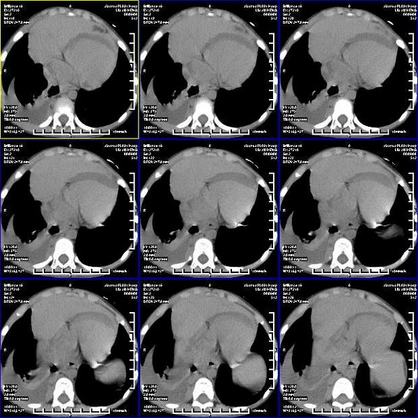

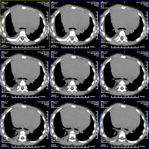

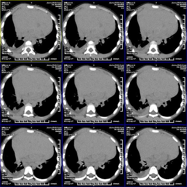

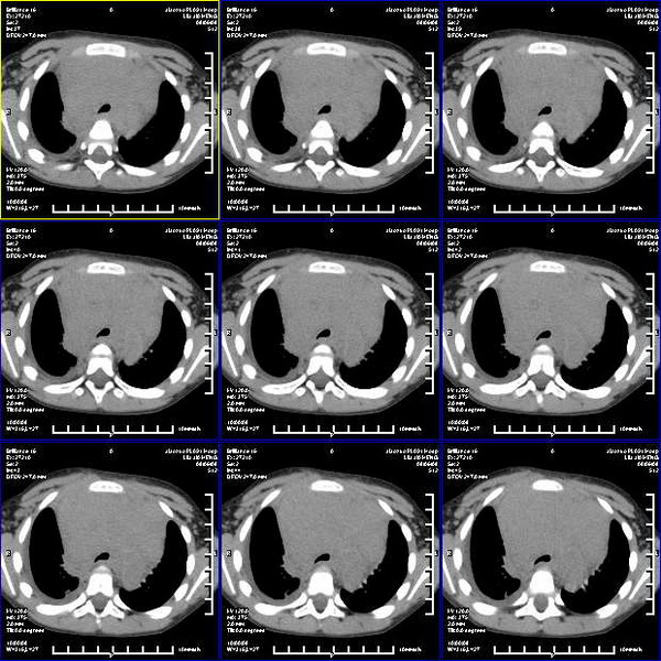

患者,男,5岁,以胸闷,前胸廓膨隆就诊。
平扫

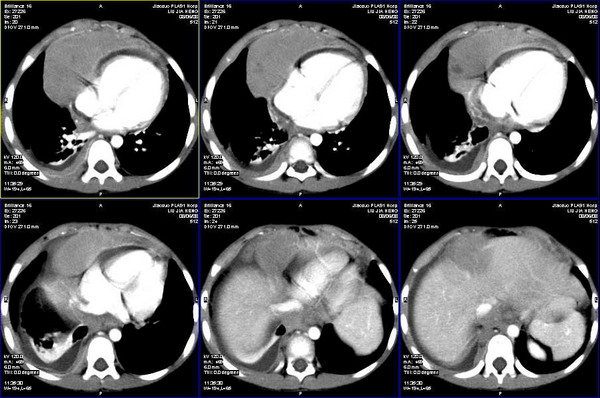

增强
[本贴已被 jiajie 于 2008-8-6 21:57:43 修改过]
作者: jiajie    时间: 2008-8-7 07:01
前纵隔巨大软组织密度肿块,境界较清,轻度强化,中心可见斑片状坏死区,大血管被包埋,右侧少量胸腔积液。
考虑纵隔恶性淋巴瘤。
作者: 联众之王    时间: 2008-8-7 14:01
生殖细胞瘤,内肧窦ca首先考虑

生殖细胞瘤,内肧窦ca首先考虑  其次淋巴瘤

考虑恶性胸腺瘤、淋巴瘤

纵隔淋巴瘤或侵袭性胸腺瘤
