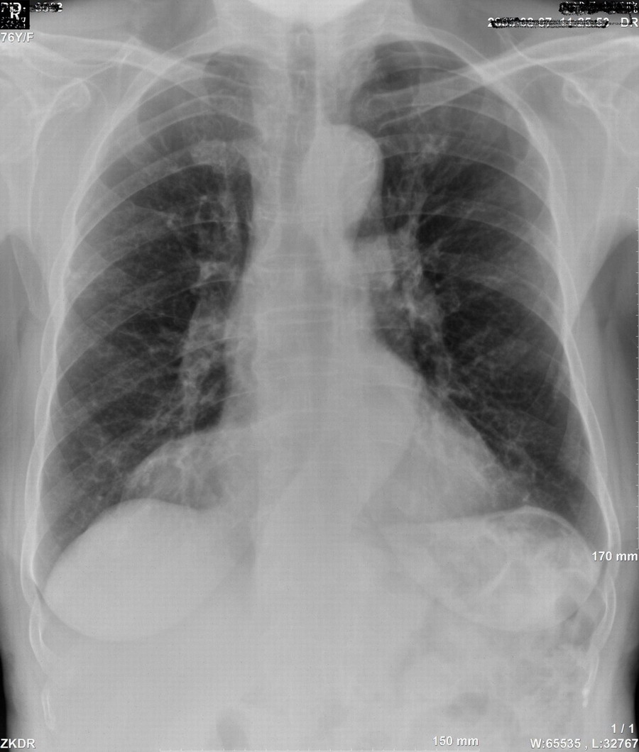

右下肺野密度增高影,是否膈下肝大引起的?
[本贴已被 cefcmj 于 2008-8-10 11:16:41 修改过]

对了,气管好象有局限变窄
作者: 曲折    时间: 2008-8-10 11:23
气管征为主动脉结压迹,右下应为局限性膈膨升。
作者: yangyudong333    时间: 2008-8-10 13:27
考虑胸骨旁裂孔疝
作者: 代课学生    时间: 2008-8-10 17:07
透视一下看看右膈肌的活动度与阴影的关系。
作者: 杀毒软件    时间: 2008-8-10 18:14
首选----局限性膈膨升
作者: dr.yang    时间: 2008-8-10 18:21
右下应为局限性膈膨升,一般没什么太大意义

作者: LIAOQIANG    时间: 2008-8-11 00:09
考虑局限性膈膨升。
作者: 九月120    时间: 2008-8-11 00:59
局限性膈膨升可能性大
作者: lg_6909386    时间: 2008-8-11 03:33
考虑局限性膈膨升可能性大,建议透视看下,再说\\
作者: 宇宙ct    时间: 2008-8-11 04:35
局限性膈膨升可能性大
作者: 自由医者    时间: 2008-8-11 04:47
透视观察右膈肌的活动与阴影之间的关系。
作者: 黑白光影    时间: 2008-8-11 05:22
首选局限性膈膨升,胸骨旁裂孔疝不排除。
气管局限变窄为主动脉压迹。

作者: jinguoji    时间: 2008-8-11 08:09
考虑局限性膈膨升可能性大,建议透视观察。
作者: tzm0315    时间: 2008-8-11 17:38
有点眼熟,是不是已经发过啦,像局限性膨出嘛、

考虑:局限性膈膨升;建议:行ct扫描。气管局限变窄为主动脉压迹。
作者: qsbaomingcheng    时间: 2008-8-12 02:11
局限性膈膨升可能性大
作者: hexue    时间: 2008-8-14 08:38
考虑局限性膈膨升可能性大,建议透视观察

作者: arven    时间: 2008-8-16 07:30
支持局限性膈彭出
作者: qc80012345    时间: 2008-8-16 16:01
透视下多角度观察。
作者: zhanggenliang    时间: 2008-8-16 19:13
首选局限性膈膨隆,透视下看看阴影与膈肌的关系
作者: l.d    时间: 2008-9-6 06:26
右下应为局限性膈膨升
作者: 胖叔叔    时间: 2008-9-6 17:04
先透视一下怕好些哦~~!
不然确实不好诊断哈~
作者: 影像迷    时间: 2008-9-6 18:00
考虑局限性膈膨升,结合透视看看。
作者: 小小乡医    时间: 2008-9-6 22:58

以下是引用代课学生在2008-8-10 9:07:00的发言:[br]透视一下看看右膈肌的活动度与阴影的关系。
再看看侧位

局限性隔膨升。
作者: 99999999    时间: 2008-10-9 02:24
考虑胸骨旁裂孔疝
作者: lqx1986423    时间: 2008-10-9 06:11
1、支气管炎;
2、主动脉迂曲;
   建议ct检查除外支扩或占位性病变。
作者: wy232326    时间: 2008-10-14 23:19
考虑局限性膈膨升,结合透视看看。
作者: shibing    时间: 2014-3-22 08:20
胸骨旁裂孔疝
作者: jw_830    时间: 2014-3-25 20:30
透视下多角度观察。
