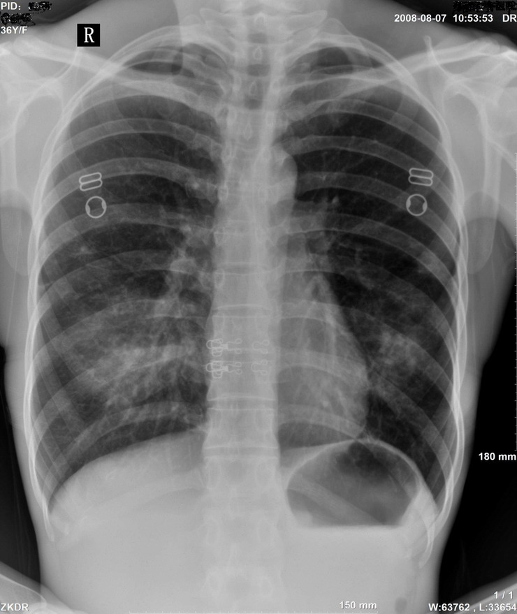

双侧中下肺野是tb还是炎症?

病人没明显发热,有消瘦,咳嗽。我觉得tb较可能,但我们科室前辈说是感染较可能 ,郁闷。

中等偏高密度,边缘不甚清晰,如果有侧位片更便入分析,条件许可最好ct,现有征象符合慢性感染灶,请进一步检查明确。

不排除是乳腺组织钙化.

结合病史多考虑结核及其他特异性感染,对于这种临床表现与影像表现不相符时,影像只是个像而已,证明有病,其他东西按临床思维来解决,支持抗炎治疗后复查,条件允许下做痰检

双下肺野渗出,以炎症可能性大.建议抗炎后复查.
tb是喜氧杆菌,好发于上叶尖后段及下叶背段.

考虑结核可能性大。建议抗炎治疗后复查。

1、抗炎治疗后复查,2、痰检

年龄不详。
肺结核可能性大。
建议:拍胸部侧位或ct扫描。除外乳腺或服饰所致的伪影。

双侧肺炎可能大,通过影像表现考虑慢性感染,建议抗炎后复查.

双侧肺炎可能大,建议严格抗炎治疗后复查。

做个痰检应该很方便,另外如有必要可以再做个结核菌素试验(ppd),结核菌素试验强阳性,表示体内有活动性结核病。

炎症可能性大.建议抗炎后复查.-------------------
tb是喜氧杆菌,好发于上叶尖后段及下叶背段------------只有在某些特殊条件下见于这些部位!!

考虑继发性肺结核(双),右肺空洞形成可能性大。请结合临床,必要时ct检查。

感染是一定有的了,抗感染治疗后复查吧
