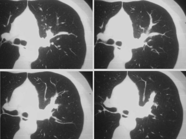

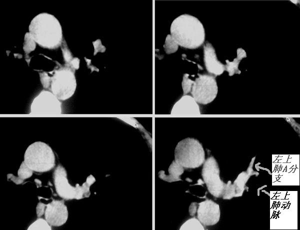

男性58岁,左侧胸痛5天,来院就诊。摄胸片见左肺门影增浓,后经ct检查。
该病人外来打工人员,拒决增强(没钱)。因手机摄像,图像质量较差,望大家凉解。
扫描层厚7mm,间隔10mm,后重建成层厚、间隔各3mm.

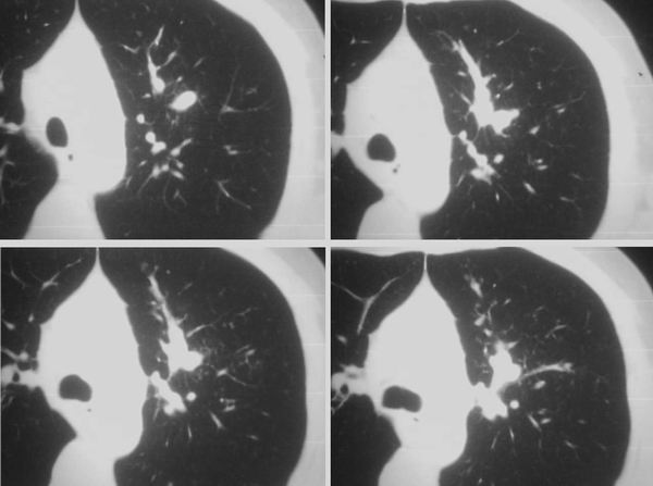

增加复查资料
6月17日
8月25日
[本贴已被 jiajie 于 2005-8-28 8:33:27 修改过]

双侧肺动脉及上、下肺动脉大小形态未见明显异常,左肺上叶肺门旁可见树枝状密度增高影,周围肺纹理稍增多,模糊,考虑支气管粘液栓。
作者: wskgmmyvtkd    时间: 2005-6-18 03:55

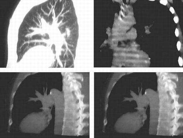

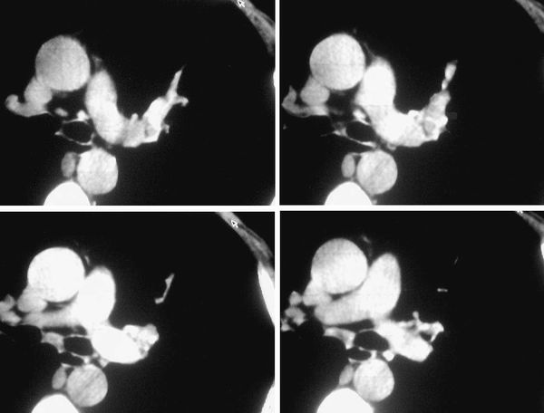

jiajie老师,我从三维重建多方位观察都不像粘液痰栓,还是像一支增粗的左上肺动脉。

没有增强可考虑1左上肺动脉增粗[肺动脉高压或肺栓塞]。2支气管粘液栓。

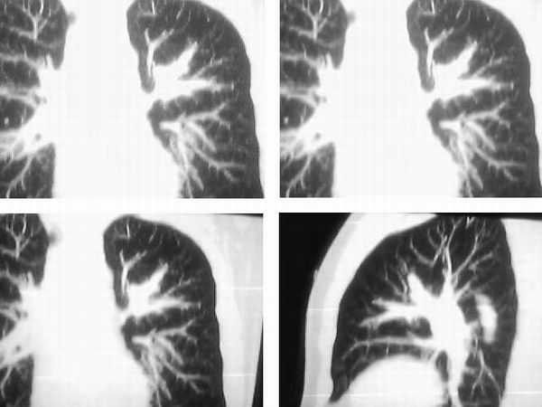

能不能做一下支气管的三维重建?支气管粘液栓还是很有可能的。

我做过支气管树重建,未见异常。
你们看像粘液痰栓吗?

作者: 影象王    时间: 2005-6-18 23:23
的确有点不象支气管

是血管影!我见过.

右上肺动脉栓塞。

象是肺动脉

作者: 影象王    时间: 2005-8-28 06:24
做个增强扫描就好鉴别了
作者: jiajie    时间: 2005-8-28 16:44
从追加资料看,两个月时间病灶增大较快,考虑感染性病变。

上叶未见明确支气管断面影、应该考虑肺癌并粘液栓

胸透不失为一种有价值的检查,也可结合增强扫描明确
