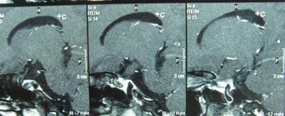

作者: liuqiang    时间: 2008-8-18 00:35
没看到明显微腺瘤,其实这个不要依据mri了,有的时候小的微腺瘤是看不到的。
作者: duguo    时间: 2008-8-18 00:40
右侧垂体似可见强化低密度,高度怀疑微腺瘤.
作者: jsgdoctor    时间: 2008-8-18 00:47
右侧垂体似可见强化低信号,高度怀疑微腺瘤.
作者: 同    时间: 2008-8-18 01:16
高度怀疑微腺瘤.
作者: 卜一    时间: 2008-8-18 01:30
高度怀疑微腺瘤。支持!
作者: lnhsdm    时间: 2008-8-18 02:27
垂体右侧微腺瘤
作者: 王明发    时间: 2008-8-18 03:10
垂体柄有略向左偏移
作者: hnyzdjb    时间: 2008-8-18 04:24
作者: 影像孺子牛    时间: 2008-8-18 05:03
右侧垂体饱满其内低信号影,高度怀疑微腺瘤。
作者: 37度    时间: 2008-8-18 05:24
支持微腺瘤.
作者: 嫉风笑月    时间: 2008-8-18 06:11
典型的垂体微腺瘤
作者: simplehui    时间: 2008-8-18 06:32
垂体右缘低信号区 结合临床诊断垂体微腺瘤
作者: zyx168    时间: 2008-8-18 07:24
结合临床,考虑垂体微腺瘤 。
作者: jiangjing    时间: 2008-8-18 15:43
右侧垂体饱满其内低信号影,高度怀疑微腺瘤.增强有冠状位就好了
作者: smile1980    时间: 2008-8-18 23:20
右侧垂体饱满其内低信号影,垂体柄有偏移,支持微腺瘤
作者: doc张    时间: 2008-8-19 00:49
可以诊断微腺瘤,上缘膨隆,垂体柄向右移位.
作者: guanaishengming    时间: 2008-8-19 18:05
高度怀疑微腺瘤。支持!
作者: cefcmj    时间: 2008-8-20 18:49
标题: 回复:mri1763:女,23,未婚,泌乳,查血,泌乳素高于正常3倍,像垂
作者: china    时间: 2008-8-21 05:40
典型的垂体右份微腺瘤
作者: hqr123    时间: 2008-8-21 10:02
符合垂体微腺瘤
作者: liyf    时间: 2008-8-22 05:24
右侧垂体可见小类圆形低信号,垂体柄稍向左侧移位。考虑垂体微腺瘤。
作者: 李文进    时间: 2008-8-24 04:06
建议这位大侠以后一定要cor动态强化,sag可以说意义不大!!
本例支持垂体右侧微腺瘤。
