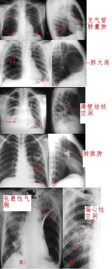

肺内空洞与空腔, 请你分析。

请各位分析,点评。

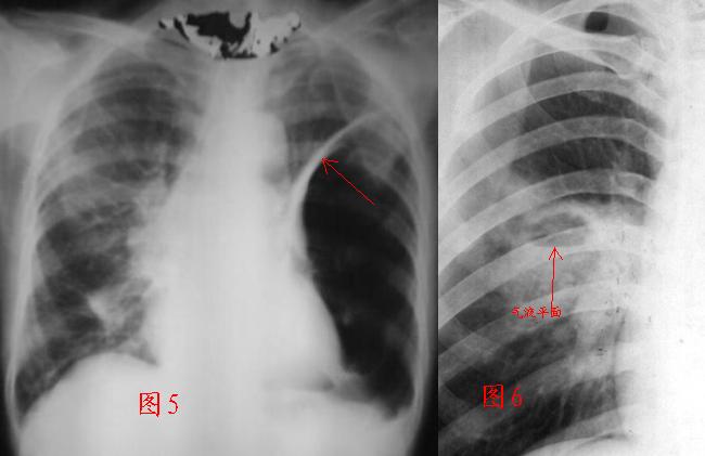

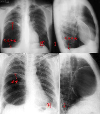

1、2图、空腔:继发感染可以有液平。含气肺囊肿或肺大炮感染可能性大。

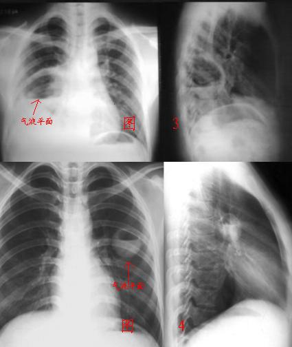

3、下叶背段结核性空洞。
4、含气肺囊肿:肺中带,边缘光整,无炎性侵润及卫星灶。
5、空腔:张力高,肺组织压缩。肺大泡。
6、空洞:结核性可能大。周围卫星灶,洞壁不厚,炎性浸润范围不大。
谢谢
作者: mzldoctor    时间: 2004-4-3 01:12
说实在的,1,2图不怎么好分析的,要是能给些病史可能会好些,有那么大的空腔,特别是1图还有液气平面,而2图呢,左肺有些散在的小结节影,我不知道怎么去下结论[emb5]还有1图的右膈那去了呢??
3图我考虑是慢性肺脓肿可能性大吧,空洞的内外壁都比较的清楚,壁有那么厚,而且周边未见其他的病灶
4图左肺中野中带可见球形病灶,正侧位上形态没有很大的变化,内有液气平面,边界很光整,多考虑为支气管囊肿,很可惜不是在下叶的基底段
5图也不好怎么分析,右肺可见一些斑片状,条索状的高密度影,部分边界不清,总之给人感觉很乱,右肺门也增大,不清楚,还有胸骨上窝是什么?左侧那么大的空腔,这病人有没有外伤史?
6图多考虑为肺脓肿/摇头

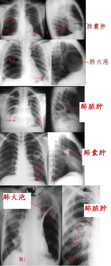

空洞:肺内病变组织坏死经支气管排除后形成。见于结核,脓肿,肺癌,真菌病等。空洞内可形成液平面,多见于脓肿。1虫蚀样空洞  多见于干酪性肺炎, 2薄壁空洞 壁厚在3mm以下,内外壁光滑,多无液平,见于结核,脓肿.3厚壁空洞  壁厚在3-5mm,见于结核,脓肿,肺癌.脓肿的壁外模糊,多有液平面.
癌性空洞内壁不平,可见壁结节.
空腔:肺内生理性腔隙病理性扩大,如大泡,肺囊肿等.
