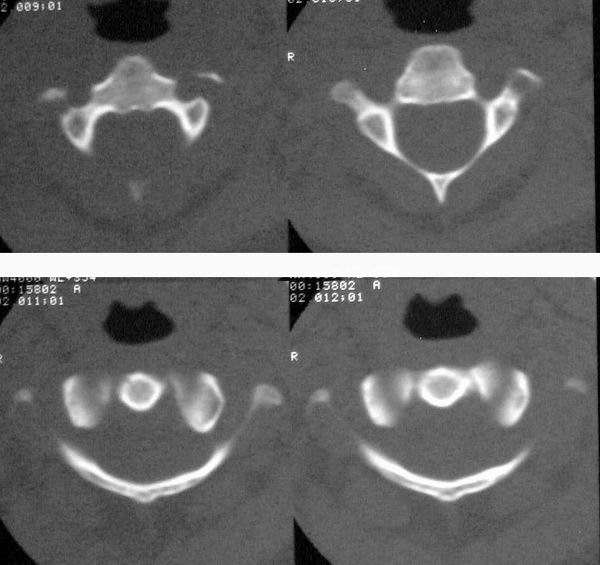

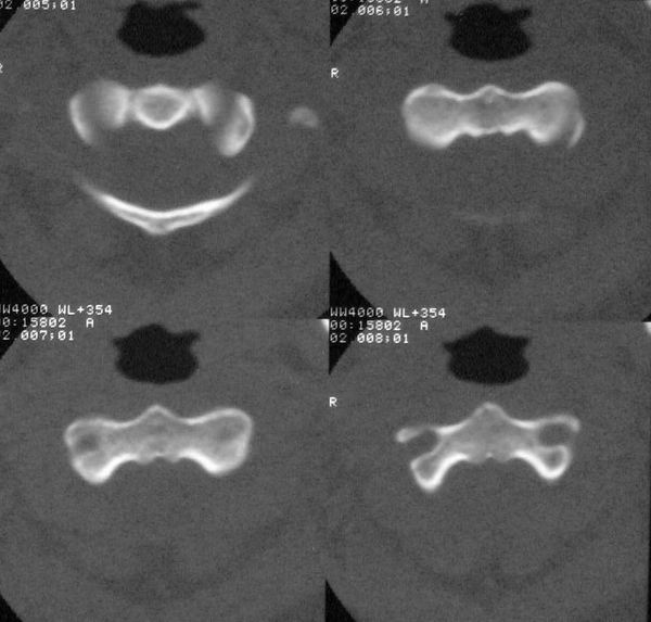

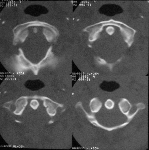

女性,36岁,外伤后颈部疼痛,x线示寰枢关节双侧不对称。

ct显示寰枢关节尚对称,是否拍片时头没摆正?
作者: duguo 时间: 2005-6-23 17:36
请做一下重建。
作者: cale 时间: 2005-6-23 17:45
有骨折吗?
作者: dddxb 时间: 2005-6-23 18:30
正常图像。
作者: wskgmmyvtkd 时间: 2005-6-23 19:26
两侧齿突侧块间隙不对称,右窄左宽,且齿突中线与枕骨粗隆不在同一垂直直线上。
考虑旋转固定(旋转半脱位)。
请问版主此病人是否为斜颈。
作者: guzhongliangddd 时间: 2005-6-23 21:25
第1颈椎与第2颈椎与其它颈椎外形,大小均不同。环椎为椭圆形骨环,上下关节面与枕骨髁形成环枕关节;下关节面圆形或长圆形,与第2颈椎的上关节面形成环枢关节。第2颈椎最明显的外形特征为圆形的齿壮突。齿壮突向上突出,位于环椎前弓后,上达枕骨斜坡附近。正常环——齿壮突间隙不大于2.5mm,不随屈伸运动改变.儿童可达5mm,过伸时可增加1-2mm.环_齿突壮间隙过宽见于环-枢关节脱位,常见原因包括外伤等.我考虑没有脱位,但第2荐椎齿壮突右侧骨皮质似有不连,骨折?可重建!!!
作者: yzt222 时间: 2005-6-23 22:04
正常
作者: 爱睡觉的猫 时间: 2005-6-24 02:36
双侧侧快间隙不等,估计左侧比右侧超过两个毫米,考虑有脱位!齿状突骨质似不连续,不出外骨折!
作者: song7715 时间: 2005-6-24 04:56
病人头没摆正我遇到好几回了。我验证过。摆正后就没有了。摆位也很重要啊!!!!
作者: wsx6604 时间: 2005-6-24 04:58
正常
作者: 强哥 时间: 2005-6-24 05:53

[emb6]支持六楼意见。

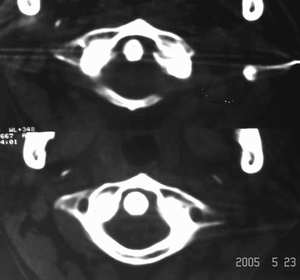

另我提供一例能否对比参考:女45岁,走路时被垃圾袋击中致颈部以下无力疼痛就诊。

作者: joybells 时间: 2005-6-24 05:55
正常的
作者: xinhai18 时间: 2005-6-24 06:04
两侧间隙基本对称,不考虑骨折,
作者: wbs 时间: 2005-6-24 06:38
没有什么明显异常
作者: jiangjing 时间: 2005-6-24 07:22
侧齿突侧块间隙不对称,右窄左宽,且齿突中线与枕骨粗隆不在同一垂直直线上.女性,36岁,外伤后颈部疼痛,x线示寰枢关节双侧不对称。x线及ct均支持环齿关节半脱位[提示横韧带损伤]
作者: lushijun 时间: 2005-6-24 13:43
齿状突基底部(右前缘)似骨皮质不连续,可疑骨折
作者: slc0002slc 时间: 2005-6-24 16:05
影象学与体位有关,做诊断时一定要考虑体位关系及技术条件。
我看本病例图象没有异常。
作者: cefcmj 时间: 2005-6-24 18:34
两侧齿突侧块间隙不对称,右窄左宽,应考虑半脱位!齿状突右侧骨质似不连续,不除外骨折!
作者: 沧海一笑518 时间: 2005-6-24 18:57
考虑骨折
作者: 强哥 时间: 2005-6-24 19:00
[emb21]
作者: 国王 时间: 2005-6-25 17:29
无骨折
作者: 安人医 时间: 2005-6-26 00:31
齿状突不完全裂纹影应有骨折,要重建更明确.
作者: qiuazhang 时间: 2005-6-26 00:53
脱位,明显不对称。
作者: sangyarong 时间: 2005-6-26 02:27
标题: 1
环枢关节间隙10个月-10岁为2mm;范围在1-3mm,10岁以后均值为1.3mm范围在0.7-2.3mm。此间隙一般平行。有的上宽下窄。环椎骨折脱位:环椎是一个硬性骨环,骨折发生必然是前后弓和侧块多处骨折,由于环椎侧块是楔行骨体,内窄外宽,骨折后两侧块必发生向外移位。单纯环椎脱位分为屈曲损伤,环椎向前移位,咽后壁软组织向前移位。伸展型损伤,齿状突骨折,环椎向后移位。齿状突骨折:多自齿状突基底横断骨折或伴环椎向前移位,或伴环椎向后脱位,开口正位片侧块向左或向右偏移为正常说见,不应误诊为脱位。

作者: wskgmmyvtkd 时间: 2005-6-26 05:29
标题: 1
这是一种错误的观点,错误的理论,错误的向导,最后导致一种错误的诊断。
不知你这理论是从那位导师那获得。
这种做一个三维重建就十分清楚了
[本贴已被 jiajie 于 2005-6-26 6:58:58 修改过]
作者: CTqiu 时间: 2005-6-26 07:12
正常得很。不过正应该做下重建。
作者: jiajie 时间: 2005-6-26 15:30
枢椎齿状突基底部发生骨折、环椎向前脱位。
也可能因当时环椎移位不明显,而被忽视,骨折未能及时固定而不愈合或延迟愈合,以后症状减轻,病人开始活动时,可发生环椎迟发性前脱位和迟发性截瘫。
看来要慎重呀。[emb14][emb28]
作者: wskgmmyvtkd 时间: 2005-6-27 00:54

作者: wksh 时间: 2005-6-27 01:04
寰枢关节正常
作者: zhangweichun 时间: 2005-6-27 04:17
左右似不对称,如果排除体位关系,应该考虑为伴脱位,建议进行重建。
作者: wanbo2004 时间: 2005-6-27 06:04
颈椎外伤最头疼的诊断的就是环枢椎的半脱位了。各位的分析入木三分,受益非浅呀,我的三维重建,大部分的医院有吗,如果是有医疗纠纷的外伤呢,我的意见是来点现实的可能更实在些,没有重建东东的哥们,还想当医生的一个诊断:环枢椎半脱位?相信各位应该都是这样报告的吧,当然还是得多多上传到这来,因为在明则保身的同时也得明白我们都干了些什么东东呀,希望不是费话,嘿嘿
作者: 北极星2003 时间: 2005-6-27 06:55
寰枢关节三维重建,可非常直观、明确解决。
作者: C 时间: 2005-6-27 14:13
我认为正常图像。
作者: 悬壶济世 时间: 2005-6-30 03:17
1)齿状突似有骨折线,伪影所致?2)正常片子
作者: 韩晓静 时间: 2005-7-11 02:32
标题: 回复:ct1504:[原创]请讨论枢椎齿状突是否有骨折
[quote]以下是引用guzhongliangddd在2005-6-23 13:25:47的发言:[br]第1颈椎与第2颈椎与其它颈椎外形,大小均不同。环椎为椭圆形骨环,上下关节面与枕骨髁形成环枕关节;下关节面圆形或长圆形,与第2颈椎的上关节面形成环枢关节。第2颈椎最明显的外形特征为圆形的齿壮突。齿壮突向上突出,位于环椎前弓后,上达枕骨斜坡附近。正常环——齿壮突间隙不大于2.5mm,不随屈伸运动改变.儿童可达5mm,过伸时可增加1-2mm.环_齿突壮间隙过宽见于环-枢关节脱位,常见原因包括外伤等.我考虑没有脱位,但第2荐椎齿壮突右侧骨皮质似有不连,骨折?可重建!!!
[emb6]
作者: songdw67v 时间: 2005-7-12 04:36
我认为正常图像[emb26]
作者: zhuiyunren 时间: 2005-7-13 05:52
没有问题吧
作者: shibing 时间: 2015-5-24 10:14
摆正后就没有了。摆位也很重要啊
