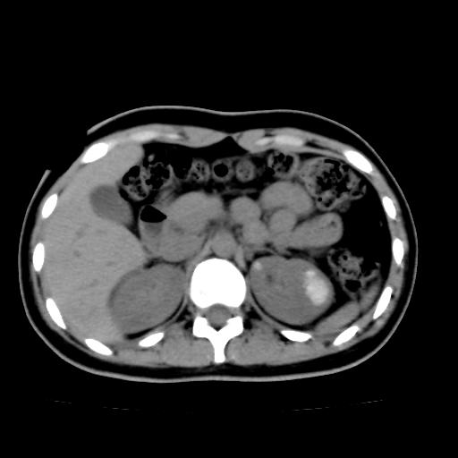

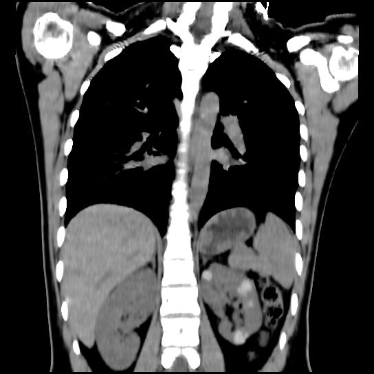

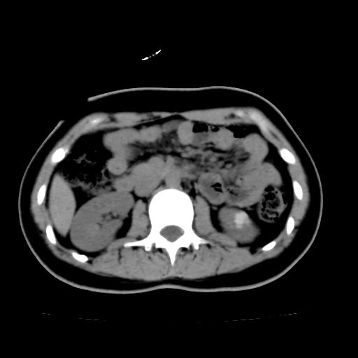

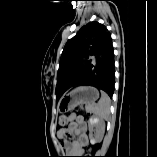

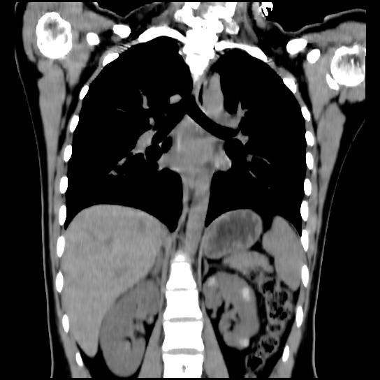

作者: 李章宇    时间: 2008-8-23 20:54
标题: CT15352:女19,车祸致右侧腹壁皮肤缺损,CT检查发现左肾斑片
ct值90-110hu
[本贴已被 翁志蓬 于 2008-8-23 21:06:02 修改过]
作者: 小翟    时间: 2008-8-23 22:12
肾囊肿出血或高蛋白囊肿
作者: zhctwbh    时间: 2008-8-23 22:26
纯血肿最高不会超过96hu,所以支持楼上翟老师说:肾囊肿出血或高蛋白囊肿。
作者: 深泽交通    时间: 2008-8-23 22:55
钙化灶
作者: 影象小辈    时间: 2008-8-23 22:56
典型的高密度囊肿
作者: dyqct    时间: 2008-8-23 23:25
标题: 回复:女19,车祸致右侧腹壁皮肤缺损,ct检查发现左肾斑
以下是引用小翟在2008-8-23 14:12:00的发言:[br]肾囊肿出血或高蛋白囊肿
支持!!!
作者: 37度    时间: 2008-8-23 23:52
多个囊肿同时出血不大可能,高蛋白囊肿罕见,多考虑钙化。
作者: tao772    时间: 2008-8-23 23:52
同意左肾囊肿,高密度灶为高蛋白囊肿或出血,结合临床
作者: 随光逐影    时间: 2008-8-24 00:01
考虑左肾多发性高密度囊肿。
作者: 随缘的人    时间: 2008-8-24 00:23
肾囊肿出血或高蛋白囊肿
作者: 黑白光影    时间: 2008-8-24 00:40
肾囊肿是常见病多发病,肾含液囊肿,x线、ct征象典型,大多通过x线或ct即可明确诊断,不需行mri检查,它们在ct上具有下列特征:(1)病灶呈类圆形或椭圆形;(2)病灶边界清楚、光滑锐利;(3)病灶为水样密度且密度均匀;(4)注入造影剂后病灶无强化。但肺、肾高蛋白囊肿它不呈水样密度,ct值可达40-50hu的软组织密度,若合并感染、出血则密度不均,囊壁受到刺激可以增厚、毛糙、囊液也可以变得更粘稠,或者分泌的黏液含有高蛋白成分、钙乳样物质等,均可导致囊肿内密度增高,从而影像学表现为软组织密度、实质性肿块。
    本例左肾高密度影大小不一。部分边缘形态不整呈花边状,不具备囊状特征,ct值90-110hu ,且无症状偶于发现,考虑左肾多发性高密度囊肿钙化。
作者: 同    时间: 2008-8-24 00:42
以下是引用tao772在2008-8-23 15:52:00的发言:[br]同意左肾囊肿,高密度灶为高蛋白囊肿或出血,结合临床
作者: zjb    时间: 2008-8-24 01:06
作者: yangyudong333    时间: 2008-8-24 01:12
作者: 杀毒软件    时间: 2008-8-24 01:19
支持黑白光影
作者: jiangjing    时间: 2008-8-24 01:44
出血性囊肿或钙化灶。复查
作者: zy_zj    时间: 2008-8-24 01:57
左肾囊肿,高密度灶为高蛋白囊肿或出血或钙化灶。复查
作者: 光影相伴    时间: 2008-8-24 02:21
典型的高密度囊肿。
作者: scdlc2008    时间: 2008-8-24 02:41
肾囊肿出血或高蛋白囊肿
作者: xinhengfu    时间: 2008-8-24 03:01
临床上有没有血尿?
作者: DXM    时间: 2008-8-24 03:06
其ct值太高 还是考虑钙化灶
作者: zjzjr    时间: 2008-8-24 03:06
考虑左肾多发性高密度囊肿。
作者: wqs571018    时间: 2008-8-24 03:25
支持考虑左肾多发性高密度囊肿钙化。
作者: xulianj    时间: 2008-8-24 04:01
肾囊肿出血或高蛋白囊肿
作者: 流浪星    时间: 2008-8-24 04:51
考虑多发钙化灶
作者: bonjovi    时间: 2008-8-24 05:05
以下是引用随光逐影在2008-8-23 16:01:00的发言:[br]考虑左肾多发性高密度囊肿。
作者: 影象小泰斗    时间: 2008-8-24 05:49
考虑钙化灶!
作者: 朱亮    时间: 2008-8-24 05:52
肾脏高密度囊肿
作者: zhengfaming    时间: 2008-8-24 06:03
学习了,头一回见
作者: 吴承学    时间: 2008-8-24 06:35
标题: 回复:ct15352:女19,车祸致右侧腹壁皮肤缺损,ct检查发现
作者: 李章宇    时间: 2008-8-24 15:25
补充:无症状及体征。左肾萎缩,拟诊为陈旧性感染(tb可能)。胸部未作检查。遗憾!
作者: jinguoji    时间: 2008-8-24 16:29
肾囊肿出血或高蛋白囊肿.
