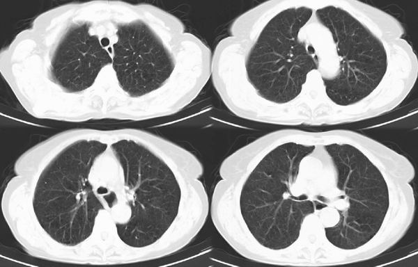

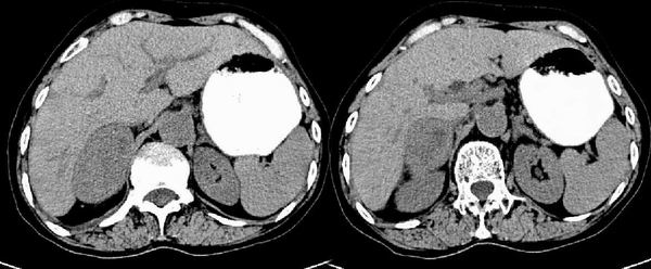

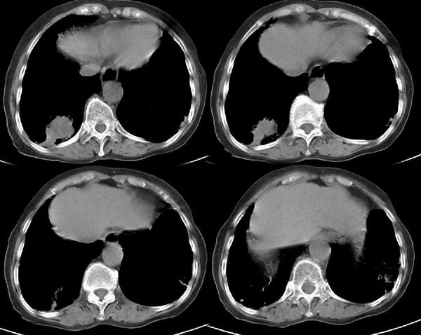

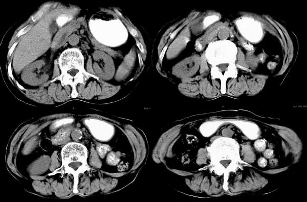

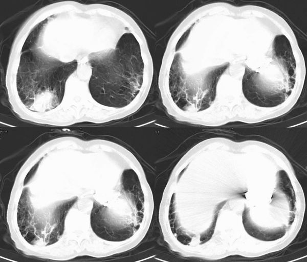

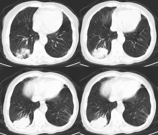

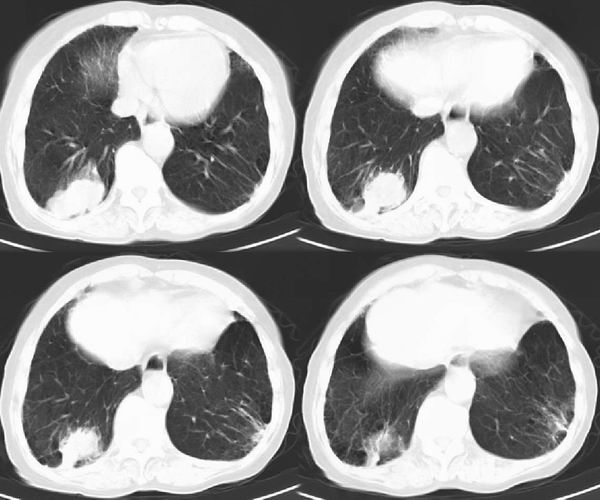

患者女,74岁,2005年4月22日因消化道症状消造影发现右下肺病变,遂行ct检查,住院后腹部ct检查又发现右侧肾上腺区占位性病变(4月26日),患者近来咳嗽,有白痰,纳差,周身乏力,wbc及分类正常,一月余前有“感冒发热”病史。ct图象如下:

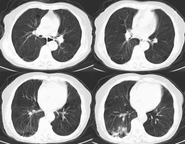

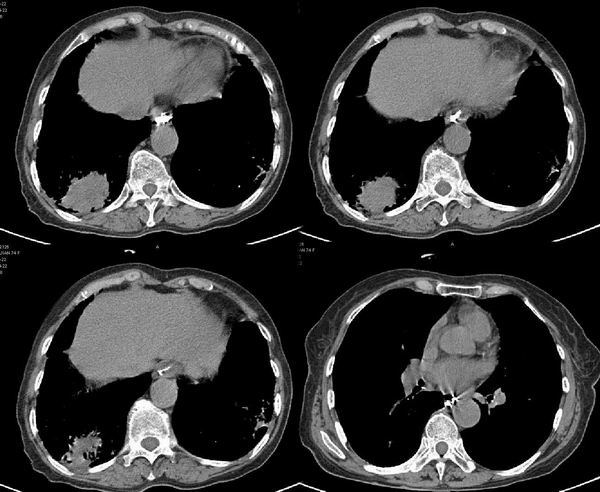

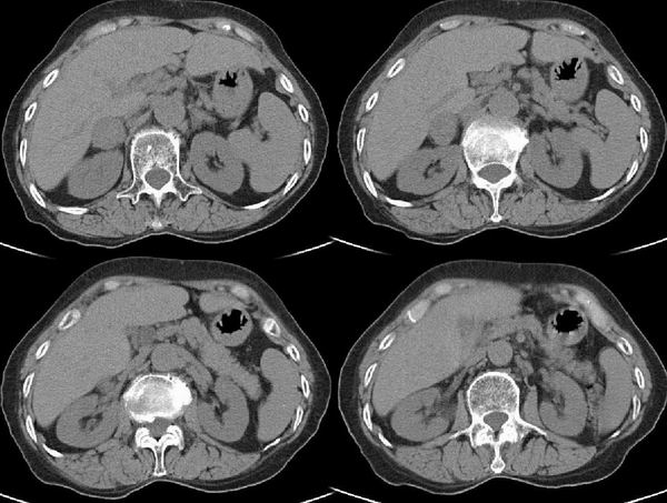

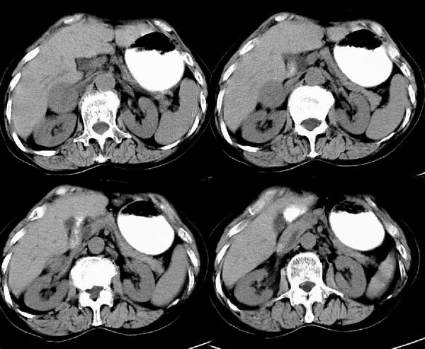

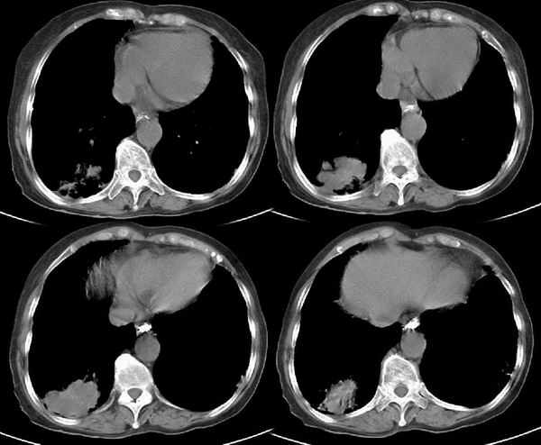

因患者体质虚弱及经济方面原因,患者家属拒绝进一步检查、治疗而自动出院,出院后给予间断营养支持及抗菌治疗一月余,于6月19日复查ct,ct图像如下,请大家会诊。

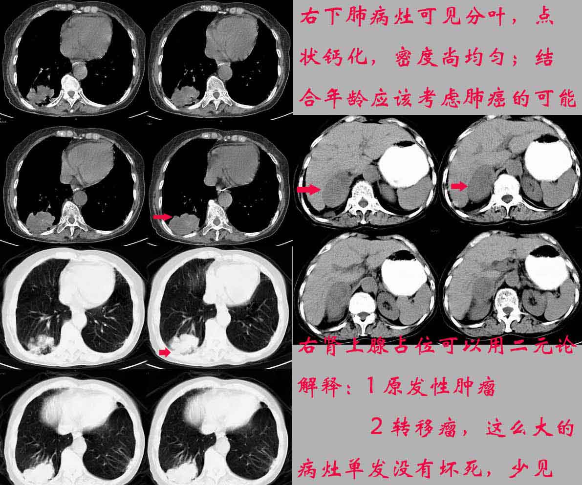

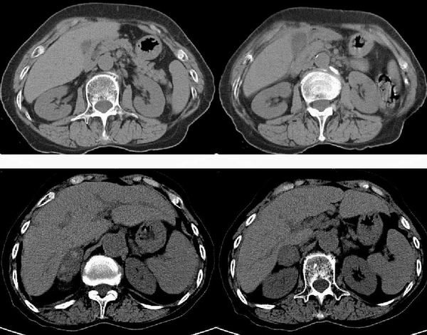

1、两肺下叶基底段病灶,其内见支气管充气征及钙化灶。右肺下叶病灶相邻血管纠集明显且见棘状样突起,邻近胸膜增厚明显。首先考虑慢性感染性病灶(非特异性炎症可能性大),右肺下叶周围型肺癌(腺癌)不除外,建议增强或ct定位下穿刺活检。
2、右侧肾上腺区巨大肿块及右肾多发低密度灶,猪头没有增强片,你还上传,上传了也是你说你,我说我,如何分析。
作者: guzhongliangddd    时间: 2005-6-25 02:29
我想用一原论解释;右下肺癌伴右肾上腺转移可能性大。强化对诊断很有帮助,但患者没钱可真没办法,我上班随时遇到。理解万岁。
作者: 王维浦    时间: 2005-6-25 03:42
右下肺肿块,边缘分叶,有血管聚集征,内见沙砾样钙化--诊断肺ca条件够了,右肾上腺考虑转移也就是自然的了。
作者: wskgmmyvtkd    时间: 2005-6-25 05:40
那请问右肾多发低密度灶,是转移吗?
当然不是转移灶,那你说能不能用一元论考虑。
你说没钱,那不能用国产的造影剂吗,价格便宜,效果差不多。

首先纠正一个错误:你说没钱,那不能用国产的造影剂吗,价格便宜,效果差不多---千万别这样,宁肯不增强;要增强就用非离子型;
右下肺占位首先考虑肺癌的可能;至于右肾上腺的占位,病灶比较大,边缘尚光滑,内可见少许低密度灶;
由于没有这方面的临床病史,所以诊断较难,考虑:1 转移所致? 2 功能型或无功能腺瘤,嗜铬细胞瘤可能性较小;建议mri平扫与增强,进一步明确。

患者女,74岁,2005年4月22日因消化道症状消造影发现右下肺病变,遂行ct检查,住院后腹部ct检查又发现右侧肾上腺区占位性病变(4月26日),患者近来咳嗽,有白痰,纳差,周身乏力,wbc及分类正常,一月余前有“感冒发热”病史。右下肺肿块,内见沙砾样钙化,边缘分叶,有血管聚集征,棘状样突起,邻近胸膜增厚明显。首先考虑慢性感染性病灶(炎性假瘤),右肾上腺区较大肿块,质地较均匀,轮廓规则,无高血压。考虑[右肾上腺无功能性腺瘤可能]。假如用一元论解释考虑右肺下叶周围型肺癌伴肾上腺转移。

右肺下叶后侧基底段可见斑片状软组织肿块影,边缘欠光滑,有分叶征象,其内见点状钙化影,邻近胸膜有牵拉表现,符合肺癌表现,右侧肾上腺占位考虑转移。肾上腺的转移瘤其原发病灶,肺癌为第一位。

右侧下叶肺癌右侧肾上腺转移。肺癌合并肾上腺转移非常常见。我见过双侧肾上腺转移的。典型:

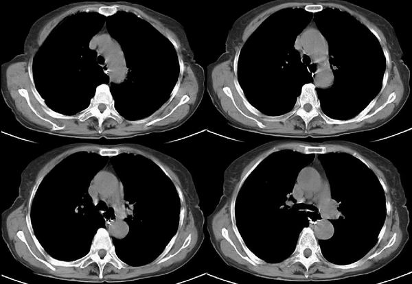

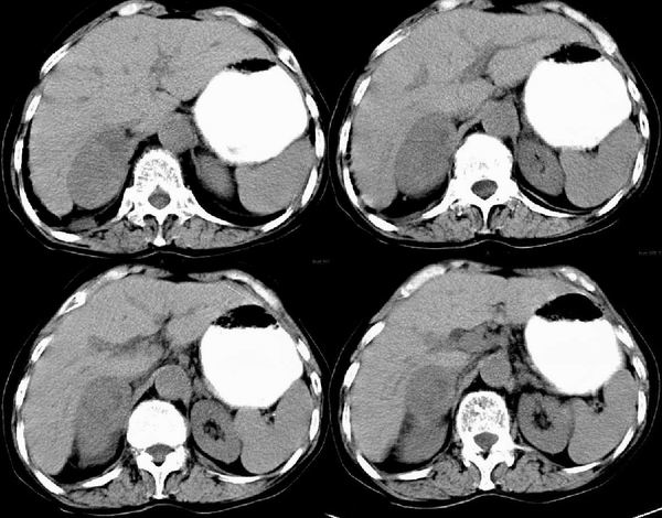

    好了,进入正题吧。因患者体质虚弱及经济方面原因,患者家属拒绝进一步检查、治疗而自动出院,出院后给予间断营养支持及抗菌治疗一月余,于6月19日复查ct,ct图像如下,请大家会诊。

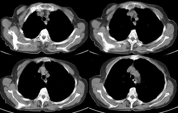

右下肺见分叶状肿块影,密度欠均匀,纵隔淋巴结增大,结合右侧肾上腺病变,可考虑肺癌肾上腺转移,我科有多个似病例。

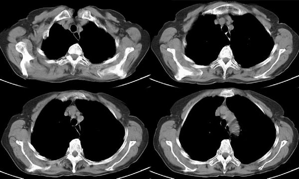

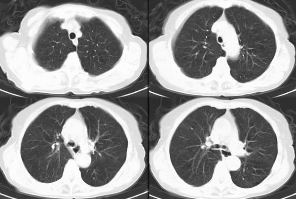

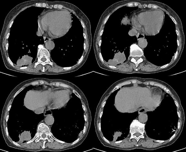

我们当时也考虑为右下肺ca,同侧肾上腺转移,复查ct片显示肾上腺病灶明显缩小,其中并见小囊状影,壁似有点状钙化,右下肺病灶也有缩小且形态变化明显,如果是恶性病变变化有这麽快吗?请教各位了!

右下肺肿块,其中见点状钙化,实质密度基本均匀,明显分叶,血管集束征,局部肋骨未见破坏,同侧肾上腺肿块,边界尚清,密度不均。
  意见:右下肺肺ca,右侧肾上腺转移。

复查ct显示肺内病灶略有缩小,形态变化明显,肾上腺区病灶明显缩小。

guest7808说“右下肺肿块,其中见点状钙化,实质密度基本均匀,明显分叶,血管集束征,局部肋骨未见破坏,同侧肾上腺肿块,边界尚清,密度不均。
  意见:右下肺肺ca,右侧肾上腺转移。”
   [emb6]支持34楼的诊断,走大路该病例ct表现典型,诊断不应该有疑问。复查片见上述病变略变小,是否病人的抗癌治疗病史被隐满了?否则难以解释啊!http://ourct.vip.533.net/

右下肺病灶呈分叶状,其内可见细点状钙化,周围边界不清,有支气管血管纠集征,邻近胸膜增厚,纵隔内可见淋巴肿。由此,首先考虑周围型肺癌。至于右侧肾上腺上的椭圆形软组织块影,其边界稍模糊,密度不均匀,未见坏死区,由上看来,转移灶应首先考虑。所以支持肺癌转移!
