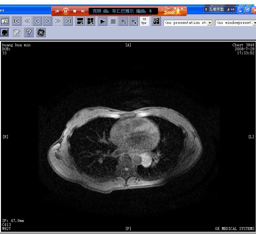

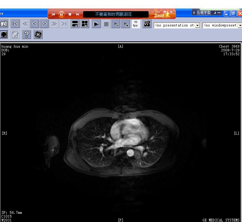

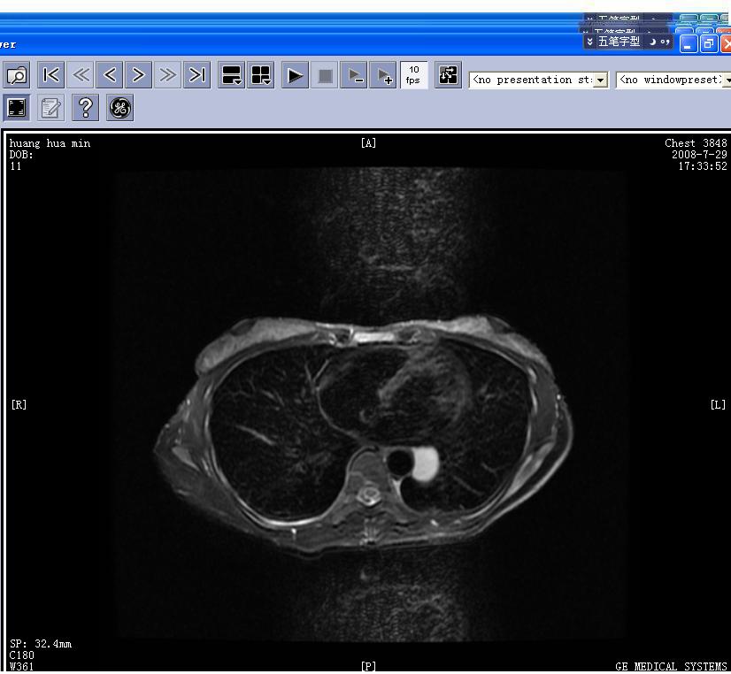

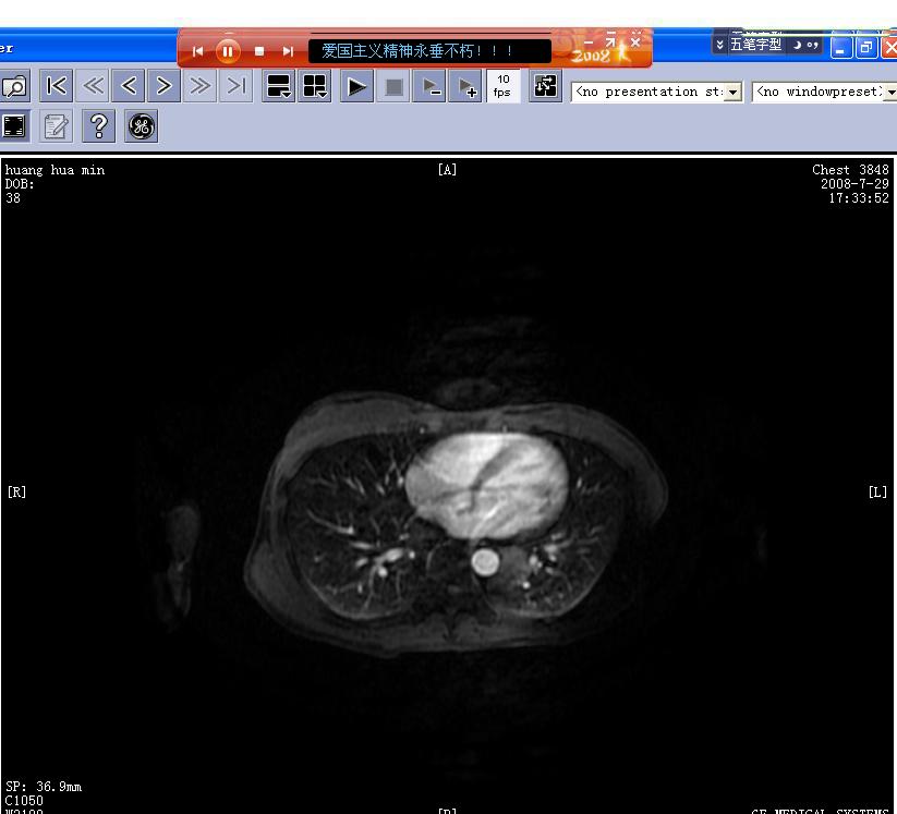

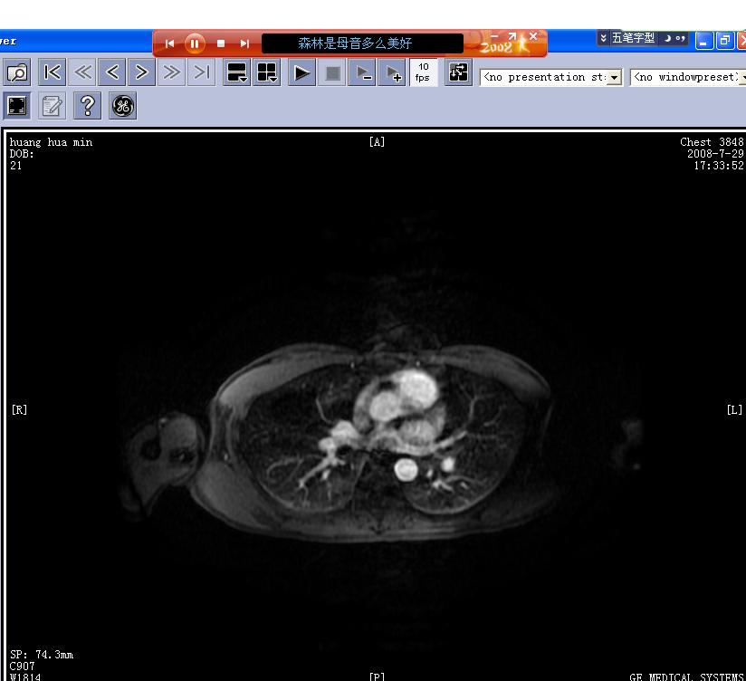

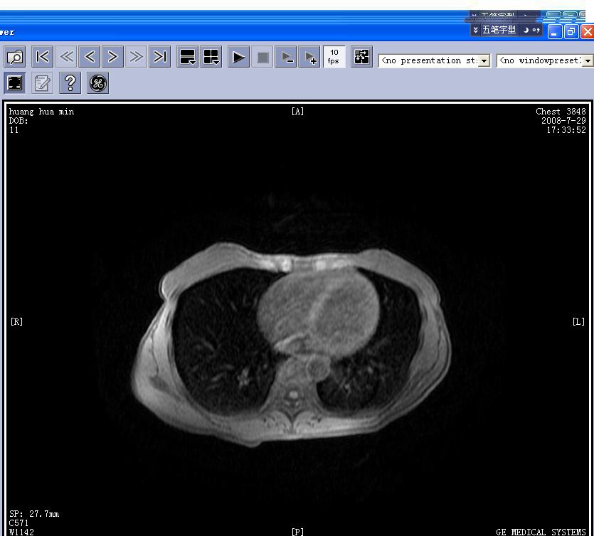

作者: jiajie    时间: 2008-8-26 05:35
考虑支气管囊肿。
作者: 吴承学    时间: 2008-8-26 05:52
标题: 回复:mri1771:主动脉旁病变
以下是引用jiajie在2008-8-25 21:35:00的发言:[br]考虑支气管囊肿。[br]
作者: 守望可可    时间: 2008-8-26 06:55
支持jiajie老师,考虑为支气管囊肿。其mri表现:如囊肿内为浆液成分,在t1wi上为低信号强度,t2wi上为高信号强度影。如果蛋白或胆固醇量较多,则t1wi表现为高信号强度。本例囊液蛋白或胆固醇含量应该较多。
作者: zyx168    时间: 2008-8-26 07:42
考虑良性 囊性病变,来源支气管?淋巴管?
作者: qc80012345    时间: 2008-8-26 14:50
支持;支气管囊肿。
作者: 卜一    时间: 2008-8-26 16:47
考虑支气管囊肿。支持!
作者: 随光逐影    时间: 2008-8-27 00:17
考虑支气管囊肿可能性大。
作者: duguo    时间: 2008-8-27 00:35
支持支气管囊肿诊断,囊内可能多次发生继发感染.
作者: 前行    时间: 2008-8-27 01:44
作者: 358450m    时间: 2008-8-27 02:21
作者: 剑魂    时间: 2008-8-27 17:25
囊性病变,包块与支气管的关系不紧密,再就是t1信号比单纯性囊肿要强,再就是位置不是典型的支气管囊肿的位置,考虑是淋巴性囊肿可能性大些
作者: jiangjing    时间: 2008-8-29 23:27
t2  高信号,t1 等信号。增强无强化。支持考虑支气管囊肿或肺囊肿
作者: rx_jdw    时间: 2008-8-31 00:45
支持支气管囊肿
作者: gjj6818    时间: 2008-8-31 02:33
考虑支气管囊肿
作者: liuyizhong    时间: 2008-9-6 05:50
病变形态较软,考虑淋巴管囊肿。
作者: arven    时间: 2008-9-6 08:04
