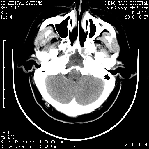

标题: CT15414:患者,男,54岁,左侧肢体偏瘫伴呕吐入院,行CT平扫 [打印本页]
作者: joesea    时间: 2008-8-28 01:59
[本贴已被 翁志蓬 于 2008-8-27 20:46:11 修改过]

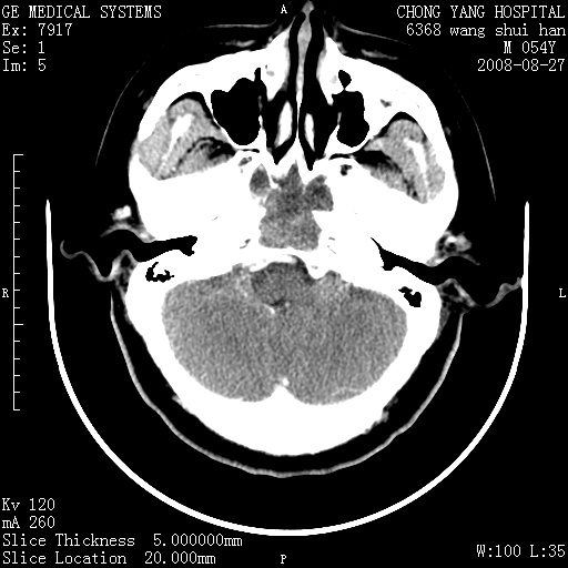

作者: 前行    时间: 2008-8-28 02:43
蝶窦粘液囊肿?建议mr检查。
作者: 影象小辈    时间: 2008-8-28 03:10

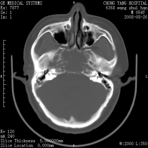

蝶窦扩大  其内软组织密度影填充  相邻骨质吸收   病灶可见强化  考虑1.蝶窦恶性占位   2.息肉
作者: 流浪星    时间: 2008-8-28 04:06
蝶窦扩大,充满软组织样影,增强强化,邻近骨质吸收。考虑息肉。
与临床表现不符,建议短期复查颅脑ct
作者: jsgdoctor    时间: 2008-8-28 04:14
考虑蝶窦囊肿可能想大
作者: 卜一    时间: 2008-8-28 04:18
蝶窦粘液囊肿?建议mr检查。支持!
作者: zhangyuanmr    时间: 2008-8-28 04:31
蝶窦囊肿可能性大
作者: 杀毒软件    时间: 2008-8-28 04:39
标题: 回复:患者,男,54岁,左侧肢体偏瘫伴呕吐入院,行ct平
以下是引用前行在2008-8-27 18:43:00的发言:[br]蝶窦粘液囊肿?建议mr检查。
作者: 358450m    时间: 2008-8-28 04:55
标题: 回复:ct15414:患者,男,54岁,左侧肢体偏瘫伴呕吐入院,
以下是引用影象小辈在2008-8-27 19:10:00的发言:[br]蝶窦扩大  其内软组织密度影填充  相邻骨质吸收   病灶可见强化  考虑1.蝶窦恶性占位   2.息肉
作者: arven    时间: 2008-8-28 05:00
作者: dyqct    时间: 2008-8-28 05:00
考虑:蝶窦囊肿可能性大,不除外脊索瘤,建议mri进一步检查。
作者: wqs571018    时间: 2008-8-28 05:07
考虑:蝶窦囊肿可能?不排除其他占位。
作者: 不学无术    时间: 2008-8-28 05:14
以下是引用wqs571018在2008-8-27 21:07:00的发言:[br]考虑:蝶窦囊肿可能?不排除其他占位。
作者: 逸风    时间: 2008-8-28 05:18
作者: xulianj    时间: 2008-8-28 05:46
蝶窦粘液囊肿?建议mr检查。支持!
作者: 影象小泰斗    时间: 2008-8-28 05:53
考虑脊索瘤!!!建议mri!!
作者: 李章宇    时间: 2008-8-28 06:53
考虑为蝶窦粘液囊肿,跟我前几天发的很相似。
作者: huangxun4321    时间: 2008-8-28 08:18
斜坡有骨质破坏,结合临床,考虑脊索瘤可能性大,未除其它恶性肿瘤
作者: zjb    时间: 2008-8-28 13:55
作者: 随光逐影    时间: 2008-8-28 15:26
1)考虑蝶窦黏液囊肿;不排除蝶窦肿瘤性病变。2)脑干腔隙性梗塞可能。建议:行mri检查。
作者: yangyudong333    时间: 2008-8-28 15:55
作者: 37度    时间: 2008-8-28 16:07
骨质吸收,早期强化不明显,延时强化,有无纤维血管瘤可能。
作者: 黑白光影    时间: 2008-8-28 17:05
以下是引用随光逐影在2008-8-28 7:26:00的发言:[br]1)考虑蝶窦黏液囊肿;不排除蝶窦肿瘤性病变。2)脑干腔隙性梗塞可能。建议:行mri检查。
作者: 深泽交通    时间: 2008-8-28 18:06
考虑蝶窦囊肿
作者: 光影相伴    时间: 2008-8-28 19:12
以下是引用dyqct在2008-8-27 21:00:00的发言:[br]考虑:蝶窦囊肿可能性大,不除外脊索瘤,建议mri进一步检查。
作者: WYD2008    时间: 2008-8-28 23:45
以下是引用zjb在2008-8-28 5:55:00的发言:[br]蝶窦扩大  其内软组织密度影填充  相邻骨质吸收   病灶可见强化  考虑1.蝶窦恶性占位   2.息肉
作者: zsl6918    时间: 2008-8-29 00:13
骨质未见破坏仅见吸收,考虑蝶窦粘液囊肿可能性大
作者: huqi8888    时间: 2008-8-29 03:18
作者: jinguoji    时间: 2008-9-4 06:56
作者: dr.yang    时间: 2012-4-14 12:24
