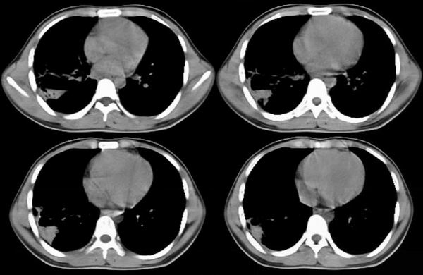

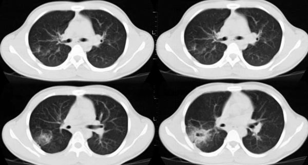

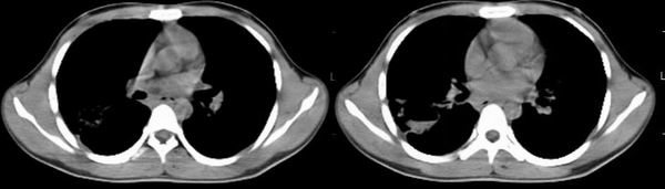

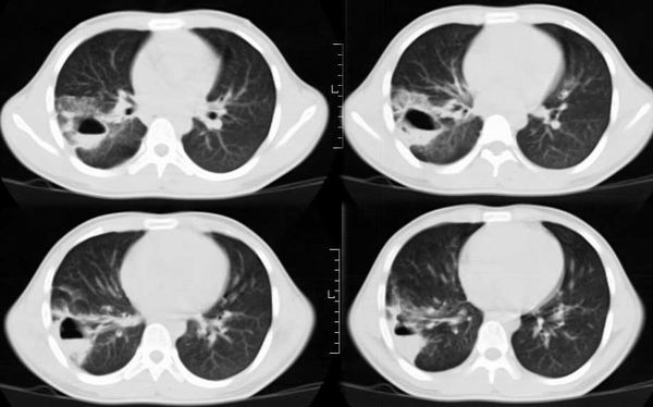

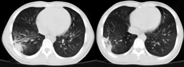

男性,19岁,咳嗽咯血痰半天而就诊,胸片报右中肺野中外带大片阴影,拟肺部感染,予抗炎、对症治疗五天,自诉有好转,胸片复查右中肺大片阴影未缩小,且可见约3*5cm空洞影;当天ct扫描。(因技术问题未能上传x片见谅)

[临床]  男性,19岁,咳嗽咯血痰半天。
[ ct表现]  右肺下叶背段可见一空洞,与胸膜广基相切,与肺门有条索影相连,空洞内有一液气平面,周围片状模糊影围绕。
[意见] 右肺下叶背段先天性肺囊肿合并感染。
[鉴别]1 空洞型肺结核,无明显卫星灶及钙化灶。2 肺脓疡,一般有高热病史,壁厚。2肺癌,不是好发年龄。

肺囊肿继发感染首先考虑,囊肿内出血(临床无发烧)?
作者: wanbo2004    时间: 2005-6-27 05:36
病灶周围模糊片状影,及纹理增粗紊乱,为急性炎症渗出表现。与胸膜广基相连,无胸腔积液,无明显胸膜增厚,肺门无肿大淋巴结肿大,病灶内无钙化,急性起病,肺结核不作首先考虑,肺癌可排除,炎性病变似乎成为唯一首选,但是肺脓肿还是先天性肺囊肿合并感染还有待斟酌,后者较前者少发而不作首选当不可取,无高热史作为次选肺脓肿的论据也有些牵强(因为临床上发热史出现在半月前或更前并不少见),倒是无咳脓痰史更有说服力,本人比较支持先天性变并感染可能性大。仅此代表个人意见。才疏学浅,谢谢

空洞型肺结核首先考虑,再考虑肺囊肿继发感染,肺脓肿临床不支持;肺癌,不是好发年龄。

不规则空洞影,壁薄、不规则,内见液平面,该病灶胸膜侧密度较高,肺门侧密度较低,并可见支气管影与空洞相连,空洞周围渗出性病变明显。
依据影像表现,首先考虑为肺炎、肺脓肿形成。
主要应与先天性支气管囊肿、肺结核空洞、癌性空洞鉴别。
针对该病例,应进一步询问病史,了解其他辅助检查结果(特别是起病初的情况),同时建议系统抗炎治疗后复查ct。

根据临床表现,五天前的胸片未见空洞影,抗炎治疗后见空洞影,应考虑肺脓肿可能性大.

男性,19岁,咳嗽咯血痰半天而就诊,胸片报右中肺野中外带大片阴影,拟肺部感染,予抗炎、对症治疗五天,自诉有好转,胸片复查右中肺大片阴影未缩小,且可见约3*5cm空洞影.右肺下叶背段可见一空洞,与胸膜广基相切,与肺门有条索影相连,空洞内有一液气平面,周围片状模糊影围绕。右上叶后段见有小斑片影显示。考虑1肺脓肿或肺囊肿伴感染。2肺结核。建议作痰菌检查及抗炎治疗两周复查。

结核性空洞几乎见不到液平,暂不考虑。病人年龄小,空洞没有壁结节。肺癌暂不考虑。根据临床资料以及影象表现考虑肺脓肿吧!!!!!至于其他少见病治疗观察后再下结论!!!!

短时间内右下肺叶外基底段片影变成含液平的空洞,肺脓肿或肺囊肿伴感染可能性大.

1,空洞形态不规则,周围可见条索壮高密度影并与肺门有引流支气管,邻近胸膜增厚,考虑慢性空洞;2,空洞内有液平,周围有斑片状浸润影,考虑急性感炎。综上考虑慢性空洞并急性感染,建议抗感染2-3周后复查。

我不知道是怎么比较的片影有无扩大或者缩小,如果两次比较的很准确的话。根据临床我首先考虑右肺下叶结核伴感染,其次考虑肺囊肿伴感染!

这个病列应是结核和肺脓肿的鉴别,单纯肺囊肿呈壁薄空腔性病变,合并感染时可有液平、壁增厚多为均匀增厚,周围可见斑片状浸润影,该患者无基本肺囊肿的轮廓,尤其是内壁很不规则,并有明确的引流支气管,不符合肺囊肿合并感染的征象,先考虑为肺脓肿。继行抗炎,反复查痰抗酸杆菌。

患者在门诊抗炎治疗今天复查胸片示渗出性病灶己吸收约四分之三,但空腔形态大小无明显改变,继续追综中。
