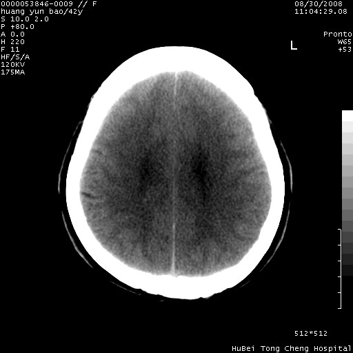

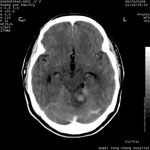

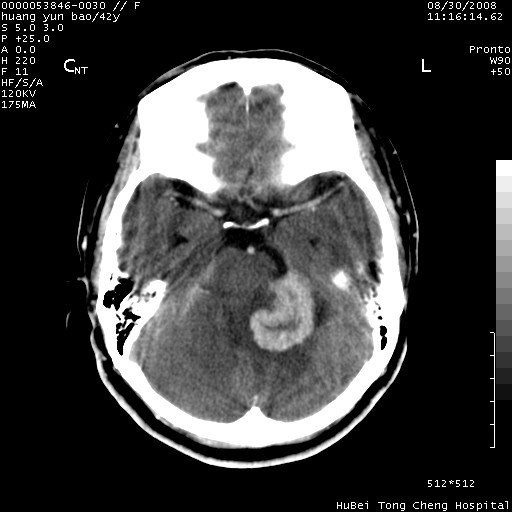

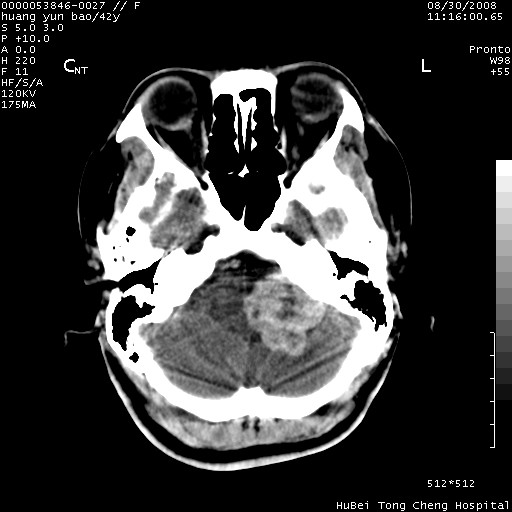

患者 女,42岁。头痛、头晕伴左耳失聪1年余;双眼视物模糊,右眼前幻影1天。pe:bp 132/86mmhg,双眼视力0.8(ou),双眼底出血,右眼黄斑区出血。
临床诊断:1)头痛原因待查。2)双眼底出血。
颅脑ct轴位平扫+增强扫描(层厚、层距均为10mm;部分层面:层厚、厚距为5mm),图像如下:

左侧桥小脑角区稍高密度肿块,密度欠均,周围少许低密度水肿,增强扫描明显强化,其内见低密度坏死,肿块与岩骨成锐角相交。符合听神经鞘瘤表现。
作者: niep    时间: 2008-8-31 05:20
左侧桥小脑角区占位,基本以内听道口为中心,呈分叶状,密度不均,边界尚清,对脑干及小脑有推压,相邻脑池扩大,增强后中等度强化,不均匀,可见斑点状低密度影,虽然内听道口无明确扩大,但仍倾向于听神经瘤。
作者: zoufeixiang    时间: 2008-8-31 05:27
作者: zsl6918    时间: 2008-8-31 05:31
考虑脑膜瘤可能性大
作者: 杀毒软件    时间: 2008-8-31 05:33
支持--听神经鞘瘤可能性大
作者: zhangling    时间: 2008-8-31 05:42
左侧桥小脑角区稍高密度肿块,与岩骨成锐角,增强强化明显,周围水肿影,挤压脑干及四脑室
支持楼上,听神经鞘瘤
作者: qiaoyin    时间: 2008-8-31 05:54
首先考虑左桥小脑角区听神经瘤,不除外脑膜瘤、神经纤维瘤,建议mri检查。mri对此类病变特异性较高。
作者: 李复军    时间: 2008-8-31 06:07
标题: 回复:ct15471:f,42y。左侧桥小脑角区占位性病变——听神经
首先考虑左桥小脑角区听神经瘤,不除外脑膜瘤、 建 议mri检查。mri对此类病变特异性较高
作者: qinwei260    时间: 2008-8-31 06:07
以下是引用zsl6918在2008-8-30 21:31:00的发言:[br]考虑脑膜瘤可能性大
作者: xulianj    时间: 2008-8-31 06:30
考虑左桥小脑角区听神经瘤
作者: 周战梅    时间: 2008-8-31 06:51
考虑脑膜瘤可能性大
作者: liuyue    时间: 2008-8-31 07:10
先考虑:听神经瘤可能性大。
作者: 石门之剑    时间: 2008-8-31 08:11
听神经鞘瘤可能性大,应以mri为常规检查项目。
作者: yangyudong333    时间: 2008-8-31 15:41
考虑脑膜瘤可能性大
作者: 王仕学    时间: 2008-8-31 16:27
符合听神经鞘瘤表现.
作者: 卜一    时间: 2008-8-31 16:38

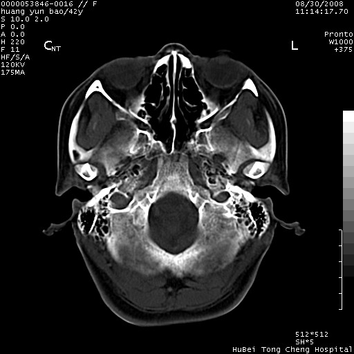

支持--听神经鞘瘤可能性大!(左侧内听道开口增大)!
作者: 吴承学    时间: 2008-8-31 17:02
以下是引用mty在2008-8-30 21:17:00的发言:[br]左侧桥小脑角区稍高密度肿块,密度欠均,周围少许低密度水肿,增强扫描明显强化,其内见低密度坏死,肿块与岩骨成锐角相交。符合听神经鞘瘤表现。
作者: dyqct    时间: 2008-8-31 17:11
考虑左桥小脑角区听神经瘤。
作者: aosangwa    时间: 2008-8-31 17:34
作者: 宇宙ct    时间: 2008-8-31 17:44
作者: 姜晓辉    时间: 2008-8-31 18:05
支持--听神经鞘瘤
作者: 37度    时间: 2008-8-31 18:50
作者: hszhoupeng    时间: 2008-8-31 18:51
考虑脑膜瘤可能性大,建议mri进一步检查。
作者: 深泽交通    时间: 2008-8-31 18:57
作者: wansheng    时间: 2008-8-31 20:04
支持--听神经鞘瘤可能性大
作者: xinliheng001    时间: 2008-8-31 21:35
直观上还是右桥小脑角区原发脑幕上的脑膜瘤。内听道层面没在同一解剖水平,两侧虽不等大而基本形态相同,这么大了的肿瘤却没有确切骨质破坏,再看肿块的富血供强化特点,倾向脑膜瘤意见.......
作者: 张手雅    时间: 2008-9-1 02:11
支持脑膜瘤。
作者: jinguoji    时间: 2008-9-1 06:58
左桥小脑角区听神经瘤。
