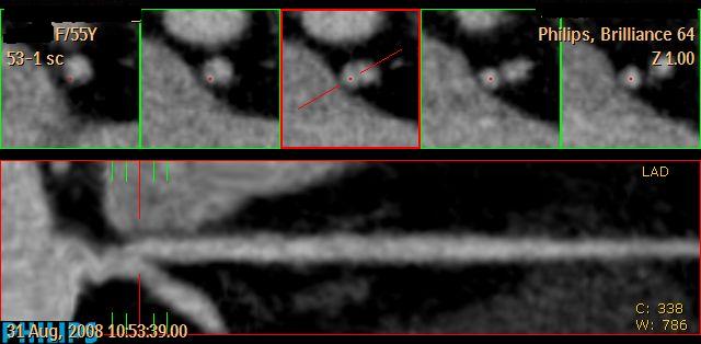

女,55岁,胸闷气短,临床怀疑chd入院行cta检查。心电图有t波倒置。
[本贴已被 jiajie 于 2008-9-1 23:27:07 修改过]
作者: 弈飞 时间: 2008-9-2 07:31
前降支起始的地方有问题吗?
总感觉跟左主干连接的地方有个线样的低密度影。
不知道是否有问题
作者: jiajie 时间: 2008-9-2 15:35
标题: 回复:new0370:前降支有问题吗?
应该没有问题,可能与曲面重建轴心选点有关、或两支血管一前一后有角度致伪影而来。
(没做过,只是学习,请多指教。)
[本贴已被 jiajie 于 2008-9-2 7:40:28 修改过]

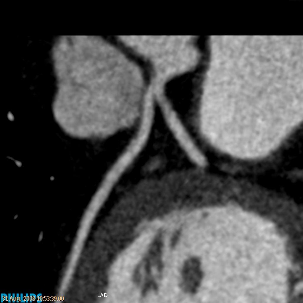

作者: wzr 时间: 2008-9-9 07:05
没问题
作者: 2004zyt79 时间: 2008-10-3 03:42
作者: 医影拾贝 时间: 2008-10-7 16:49
i think there`s no problem!
作者: 李柏生 时间: 2008-10-19 06:30
还好吧
作者: 影像之路 时间: 2008-10-25 03:45
看起来没有什么明显的问题
作者: QINGJING 时间: 2008-10-28 04:59
未见异常
作者: 美丽的春天 时间: 2008-10-29 03:44
没有问题。plips64排做到这样,图像显示不好。还不如我们16排做的。

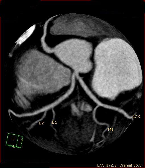

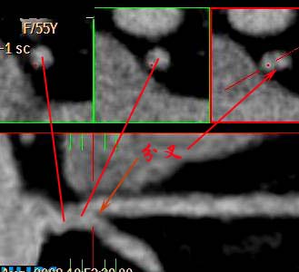

作者: 弈飞 时间: 2008-11-9 04:08
以下是引用美丽的春天在2008-10-28 19:44:00的发言:[br]没有问题。plips64排做到这样,图像显示不好。还不如我们16排做的。
上几幅图,学习一下……
