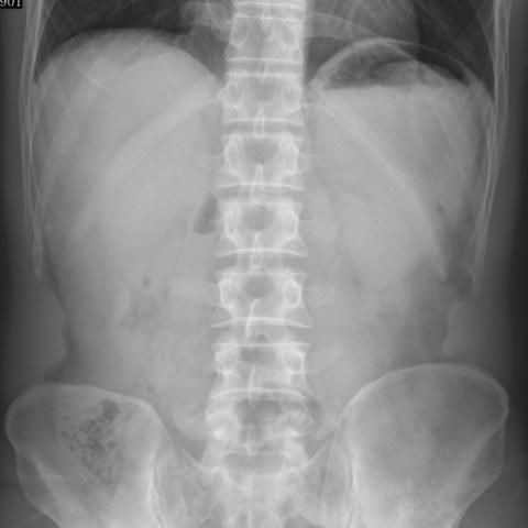

患者男,34y,突发全腹痛1小时来诊,体征全腹压痛,板状腹,消化道穿孔的症状体征很明显,但腹部立位片没看到膈下游离气体,只看到右侧腹脂线略增宽,肝脾轮廓清晰.凭这些提示气腹,行吗?有图(呼吸控制不是很好).

暂时无法确诊。

回答是:不能!
建议ct检查,诊断气腹非常敏感!

右腹脂线略增宽不能说,但左膈下可提示气腹可能。

但我发现正常的片子有时候也会看到脾脏很清晰的轮廓的,所以,麻烦大师再给我解释一下哪一点能提示气腹,谢谢

左侧腹脂线模糊且腹外线较右侧低,提示病变位与左腹腔,不排除左隔下游离气体。可能的话照个水平侧位啊。

左膈下有游离气体,为什么不能?

千里草,左膈下的不是游离气体,是胃泡,里面见的那个是脾脏的上缘.我透视下多体位观察也没发现游离气体.

作ct就可以排除。

既然透视下都看不到游离气体,那就不能下了

看不到就是看不到,胃肠道穿孔不一定都能看到游离气体。

只能提示腹膜炎,腹腔未见肯定游离气体。

根据以上临床症状、可以诊断、但从平片上看不能定、可以做一下腹穿、片子上膈下没有游离气体、不一定说明不是腹腔脏器穿孔、因为有可能时间短、或穿孔小、都不会体现膈下游离气体。

左侧膈下可见胃泡及其内气液平,那外侧则为胃壁.胃壁内侧紧贴膈顶,外侧与膈顶分离,是这回事吗?若是,提示膈下游离气体.

不能,短期复查或详细询问病史!

左侧膈下可见胃泡及其内气液平,那外侧则为胃壁.胃壁内侧紧贴膈顶,外侧与膈顶分离,是这回事吗.提示膈下游离气体.另见腹膜炎改变

左膈下:上外部分为游离气体,内下部分为胃泡,期间隔为胃壁。在游离气体衬托下可见脾脏清晰轮廓。

以下是引用jjnllt在2008-10-31 22:49:00的发言:[br]左侧膈下可见胃泡及其内气液平,那外侧则为胃壁.胃壁内侧紧贴膈顶,外侧与膈顶分离,是这回事吗?若是,提示膈下游离气体.
支持,让患者左侧卧位控一会,再透视,或向左侧侧弯一会,让气体跑到右膈下。

定不下开,做个ct得了
