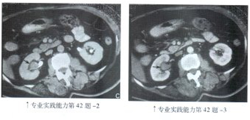

右肾盂乳头状瘤还是血凝块

右肾盂占位性病变,肾盂癌多见,另外,中级考试没有病史吗?

有血尿病史吗?应首先考虑占位性病变。

考虑肿瘤

太均匀且光滑,是瘤。

资料太少 病灶形态规则 未见强化

初步印象:
右侧肾盂良性占位,考虑血管平滑肌脂肪瘤可能。
ct描述:
右侧肾盂见一大小约3.0cm的结节影(目测),境界清,与周围肾实质有间隙,增强扫描示欠规则强化,见同侧输尿管显影正常,以上征象说明没有侵袭性倾向。肾盂未见积液。
从临床实际工作中,碰到一例。市内读片会遇到一例。
ct诊断更多是经验积累,主要靠增强。明确诊断关键是mri,内有脂质成分。
鉴别诊断:
1:肾盂癌。为多器官肿瘤,移行细胞癌。看同侧输尿管正常显影通畅可排除。
2:血凝块。多与肾实质相邻接,不会悬空样。

仔细看两幅都是增强像,2为延迟,3为动脉期或稍晚(奇怪,干嘛顺序反掉),肉眼看延迟期病灶密度高于动脉期,说明病灶缓慢血供,不是血块,兼境界光滑,考虑良性病变,若楼主给出的题目选项,那么我毫不犹豫跳进乳头状瘤的陷阱!
