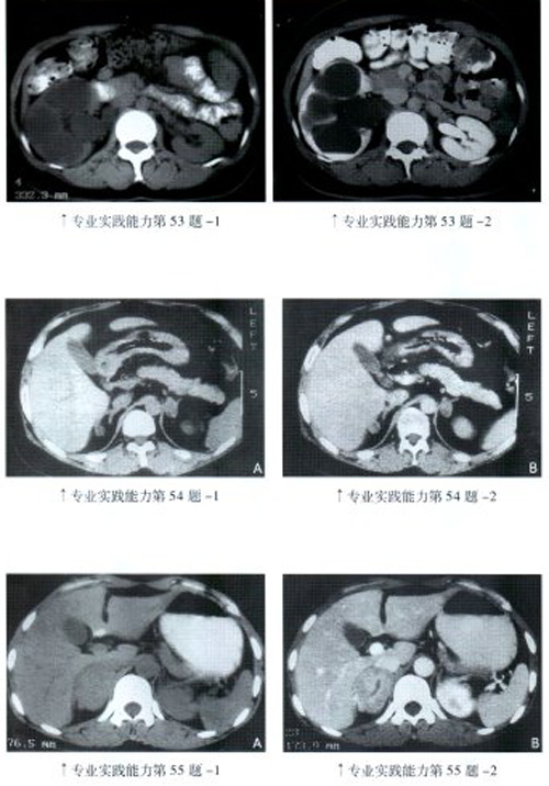

53、右肾重度积水,原因待查。
54、右肾上腺嗜铬细胞瘤可能性大。
55、右肾癌可能性大。

支持----53、右肾重度积水,原因待查。
54、右肾上腺嗜铬细胞瘤可能性大
第三个不好说

考虑:1、53右肾重度积水,原因待查;
      2、54双侧肾上腺良性肿瘤;
      3、55右侧肾上腺嗜铬细胞瘤可能性大。

考虑:1、53右肾重度积水;
      2、54双侧肾上腺良性肿瘤;
      3、55右侧肾上腺嗜铬细胞瘤可能性大

考虑:1、53右肾重度积水,原因待查;
      2、54双侧肾上腺良性肿瘤;
      3、55右侧肾上腺嗜铬细胞瘤可能性大。

考虑:53、右肾重度积水;
      54、双侧肾上腺腺瘤;
      55、右侧肾上腺嗜铬细胞瘤。

53/右肾重度积水
54/双侧肾上腺转移瘤?
55/右肾上腺嗜铬细胞瘤

53、右肾重度积水,原因待查。
54、双侧肾上腺转移瘤?
55、右肾癌可能性大。

考虑:53、右肾重度积水;
      54、双侧肾上腺腺瘤;
      55、右侧肾上腺嗜铬细胞瘤。

考虑:53、右肾重度积水;
      54、双侧肾上腺腺瘤;
      55、右侧肾上腺嗜铬细胞瘤。

没有相应病史 诊断起来有难度 若第三幅片子有高血压症状 嗜咯细胞瘤没有异议
嗜咯细胞瘤中心坏死及出血可导致密度不均匀,可具有象囊肿样的低密度区

54题右侧肾上腺正常显示,右侧结节影与正常肾上腺无明显关联。左侧肾上腺未见正常显示,左侧肾上腺区结节影同右侧,增强不明显,内密度欠均匀。
依据以上分析,可基本排除双侧肾上腺增生。
双侧肾上腺腺瘤不符合一元论的初步诊断原则,右侧ct表现更没有说服力。
考虑左侧肾上腺嗜铬细胞瘤,右侧肾上腺异位嗜铬细胞瘤。
肾上腺异位嗜铬细胞瘤10%双侧,多发,恶性。临床高血压明显。
另两题没有异议。

考虑:1、53右肾重度积水,原因待查;
      2、54双侧肾上腺良性肿瘤;
      3、55右侧肾上腺嗜铬细胞瘤可能性大。

考虑:1、53右肾重度积水,原因待查;
      2、54双侧肾上腺良性肿瘤;
      3、55右侧肾上腺嗜铬细胞瘤可能性大。

考虑:1、53右肾重度积水,原因待查;
      2、54双侧肾上腺良性肿瘤;
      3、55右侧肾上腺嗜铬细胞瘤可能性大。

1、53右肾重度积水,原因待查;
      2、54双侧肾上腺良性肿瘤;
      3、55右侧肾上腺嗜铬细胞瘤可能性大。

考虑:1、53右肾重度积水,有造影剂进入肾盏;
      2、54双侧肾上腺良性肿瘤(腺瘤?);
      3、55右侧肾上腺嗜铬细胞瘤可能性大
