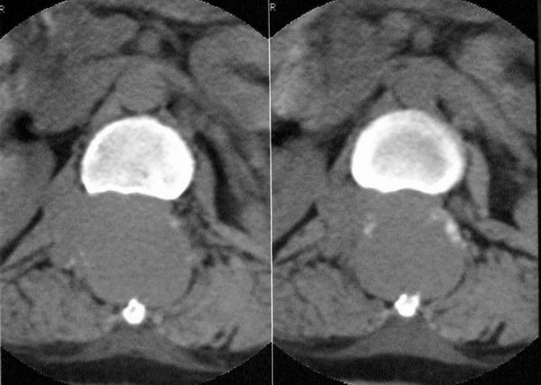

女性,62岁,腰痛伴右下肢抽痛一周。
作者: 阿圣    时间: 2005-7-1 05:14
腰椎棘突病变,骨质破坏,软组织肿块,考虑来源于骨,
恶性肿瘤,原发性,或转移瘤.
作者: 腊月梅雨    时间: 2005-7-1 05:36
神经纤维瘤?

作者: jiangjing    时间: 2005-7-1 08:20
腰椎多椎骨之、附件[椎弓根、椎板、棘突、关节突]骨质破坏,伴软组织肿块,硬脊膜囊明显受压变形,部分层面显示不清。考虑骨转移瘤可能性大。原发骨肿瘤待排。
作者: cmg    时间: 2005-7-1 17:38
病变范围较广,主要累及棘突、椎板及椎弓根,呈溶骨性破坏,且形成软组织块影,向椎管内突起,首先考虑转移瘤可能性大,其次为神经纤维瘤病。

作者: bydwhz    时间: 2005-7-1 19:03
我认为:对于60岁的病人,还应该把转移瘤放在首位。只有排除了转移瘤后才能再考虑其他疾病。

作者: only    时间: 2005-7-2 00:34
溶骨性破坏,病变侵犯软组织,考虑为转移瘤。
作者: guzhongliangddd    时间: 2005-7-2 02:08
考虑转移性肿瘤可能性大。1,属于高年龄。2,好发部位在腰椎。3,椎体附件骨质呈溶骨性破坏。4,右恻腰大肌受类及。

椎体后方大片软组织伴椎体附件广泛破坏,与右侧腰大肌分界欠清楚,肿块内密度均匀,病人在,病史短,首先考虑转移瘤
作者: qingyuan    时间: 2005-9-5 06:40
l1-l2附件溶骨性破坏/软组织肿块,年龄较大,考虑恶性可能性大-----转移瘤,不过提示1周病史什么意思?

转移瘤很少有只累及附件而不累及椎体的,神经纤维瘤一般不会引起如此严重的骨质破坏,还是考虑原发骨肿瘤,骨巨细胞瘤?

本病只是椎体的附件破坏,而无椎体的破坏,是否考虑原发肿瘤和纤维瘤的可能。
