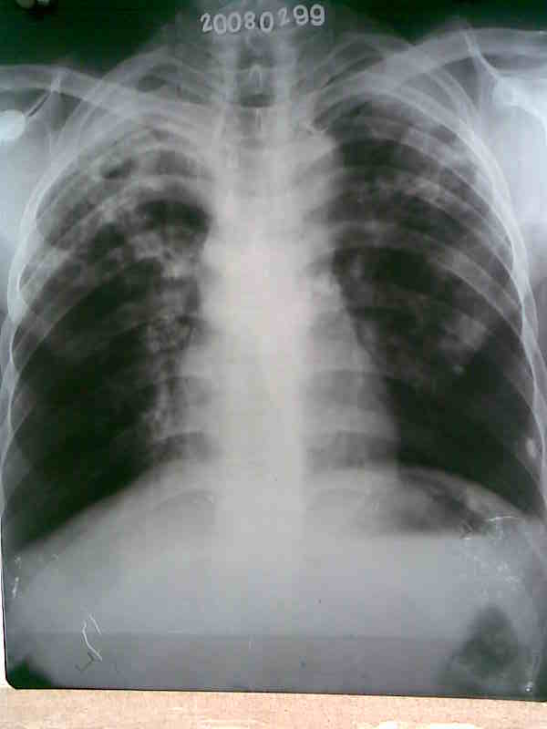

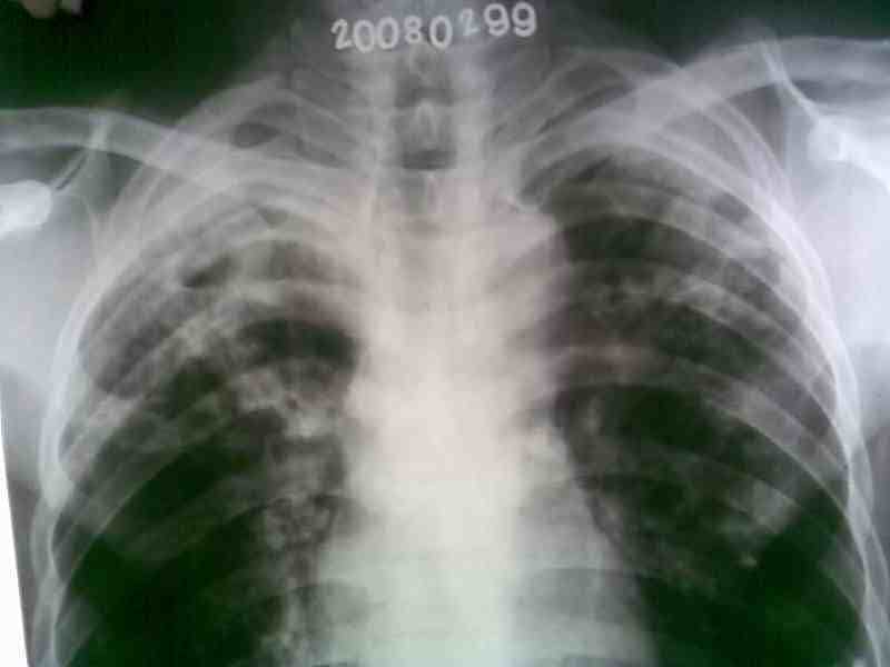

患者,40岁,反复咳嗽,胸痛半年余。
影像表现:双中上肺广泛斑片状,条索状密度增高影,右侧前第二肋间隙见一直径2cm左右类圆形透光区,内无液平,壁较厚,右侧肺门影增大,双下肺野透光度增高,心膈居中,心影形态正常,双侧膈面光整,肋膈角锐利。
意见:双中上肺浸润型肺结核伴空洞。

双中上肺野见斑片状,条索状影,右第一肋间隙见透亮影,左肺门略上移,余肺野清晰,双侧肋膈角锐利。心影大小形态属正常范围.
意见:双中上肺野tb,以侵润为主.右上有空洞形成.

我个人认为两种描述都可以,影像学吗,只要把所见到的都描述了,我认为就可以。结论意见各有千秋。只要不偏离主题就可以。

可以,报告不错,只是实际工作中简化些,不然报告写 不完。

到底是第几肋间隙啊?

第一前肋间隙。

双侧中上肺野斑片状,条索状密度增高影。右第一肋间隙可见厚壁空洞影。余肺野清晰。心脏大小形态正常。两隔光整,肋隔角锐利。
印象:双侧中上肺野浸润性结核伴右肺空洞形成。
