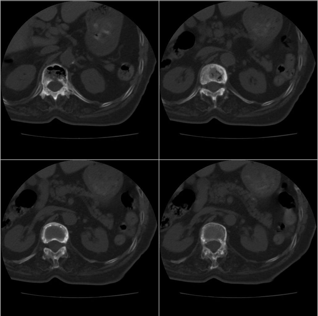

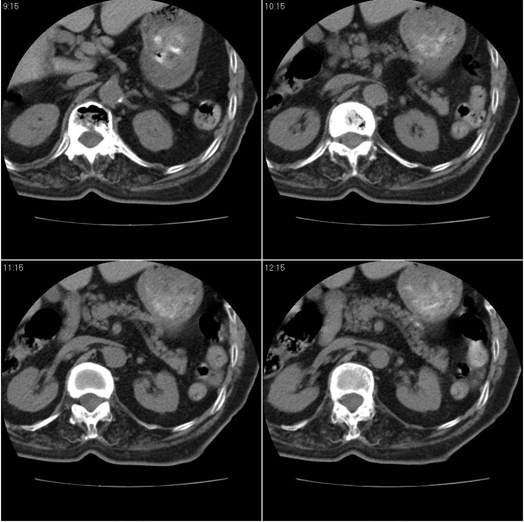

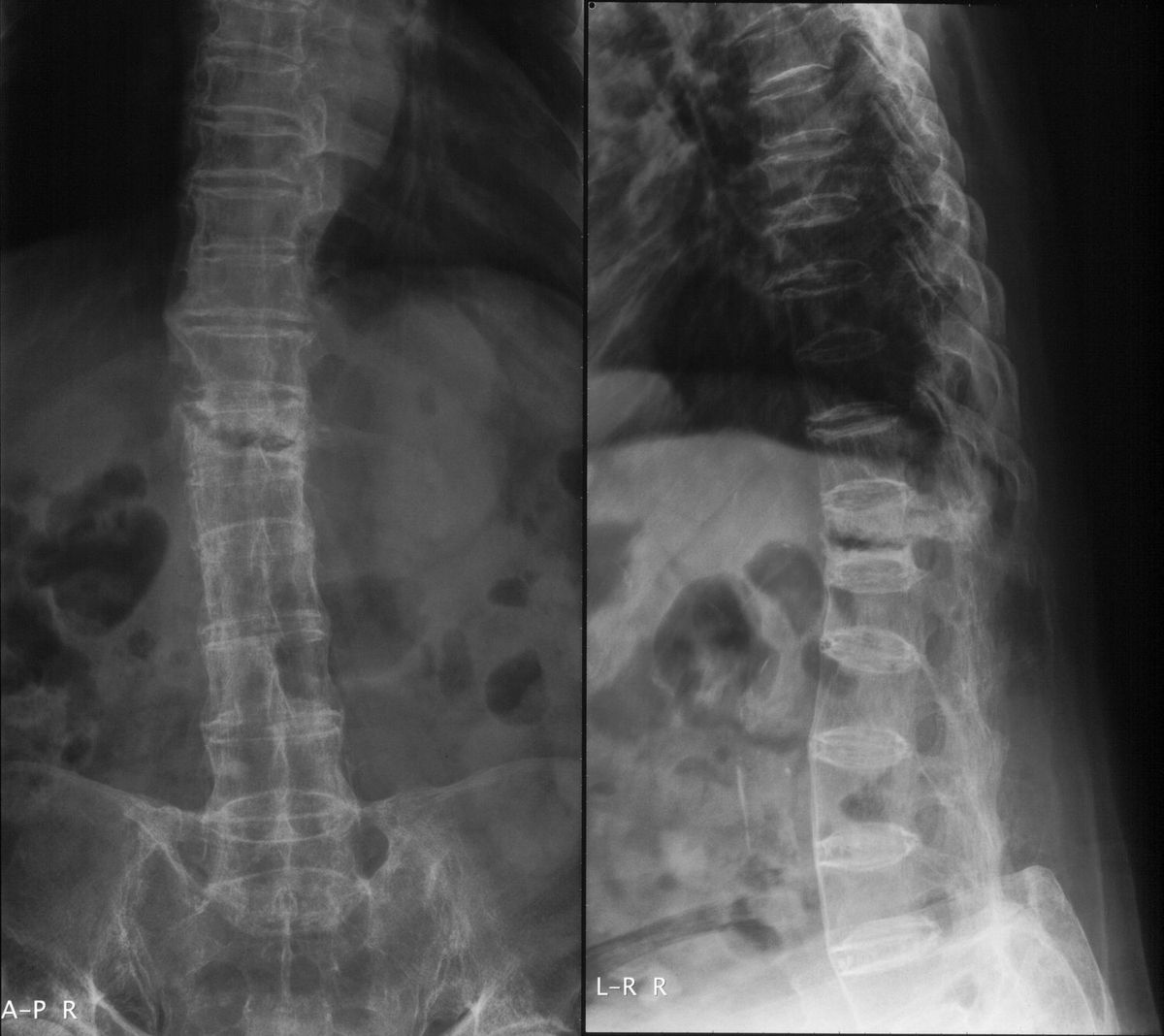

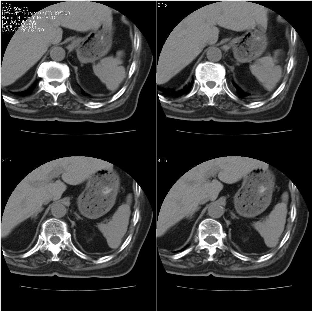

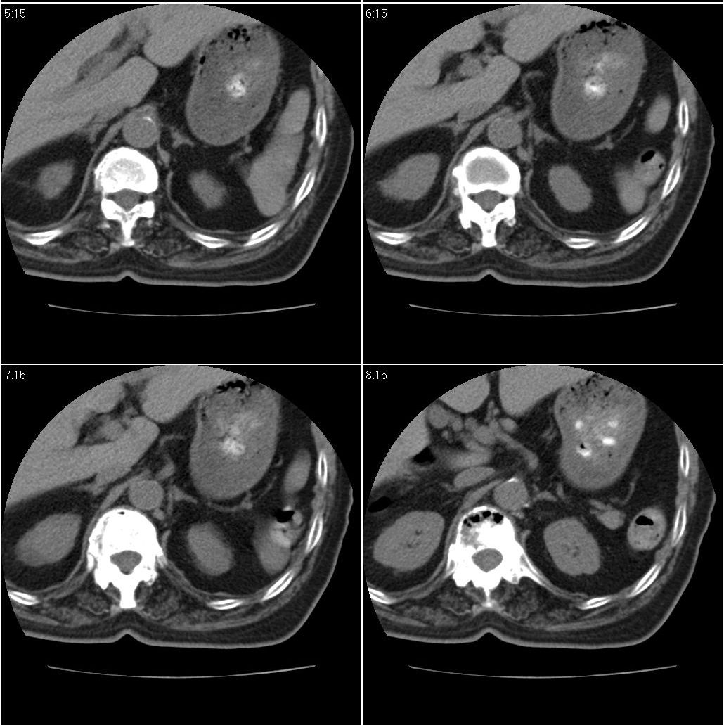

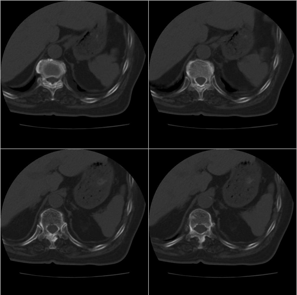

女性,76岁。乳腺癌术术后两年,mri显示胸12的t1和t2均呈低信号。
[本贴已被 fanshl 于 2008-9-19 11:33:51 修改过]
[本贴已被 jiajie 于 2008-9-19 12:47:17 修改过]
作者: 深泽交通 时间: 2008-9-19 19:19
考虑椎体退行性改变
作者: zjzjr 时间: 2008-9-19 19:47
退变伴积气.
作者: fanshl 时间: 2008-9-19 20:15
有人考虑转移,可是怎么看也不像,上边的战友既然也考虑是推行性改变,那么就应该考虑推行性改变了。另外,这个椎体的确有压缩性变,不过,我们有追问了病史,患者两个多月前有过受伤史,跌坐在地上,二且还疼了好几天。从第7张照片上也能看出来。
作者: 358450m 时间: 2008-9-19 20:39
标题: 回复:女性,76岁。乳腺癌术术后两年,mri显示胸12异常信
以下是引用fanshl在2008-9-19 12:15:00的发言:[br]有人考虑转移,可是怎么看也不像,上边的战友既然也考虑是推行性改变,那么就应该考虑推行性改变了。另外,这个椎体的确有压缩性变,不过,我们有追问了病史,患者两个多月前有过受伤史,跌坐在地上,二且还疼了好几天。从第7张照片上也能看出来。
作者: smjin 时间: 2008-9-19 20:55
感觉还是象椎间盘变性\"真空征\",椎体退行性改变的可能性大
作者: lb20088 时间: 2008-9-19 22:16
非椎间盘变性\"真空征\",气体影在椎体内,不在椎间盘层面,可能是陈旧性骨折后引起的局部骨质缺损
作者: 随光逐影 时间: 2008-9-19 22:55
1)t12退变伴积气。2)考虑强直性脊柱炎。
作者: DXM 时间: 2008-9-19 23:39
考虑陈旧性骨折所至的积气改变
作者: sdzyy 时间: 2008-9-20 00:06
退变积气,强柱
作者: chunjun_lin 时间: 2008-9-20 00:22
片不清,要确定有无骨质破坏
作者: zy_zj 时间: 2008-9-20 00:24
t12椎体轻度变扁,椎体前部积气,周边骨质硬化,考虑退变。腰椎呈竹节椎,双骶髂关节显示不清,考虑强直性脊柱炎,询问病史吧,强直好发年轻人30左右的,如没有强直病史,也考虑退变
作者: zsl6918 时间: 2008-9-20 00:39
退变,外伤后所致的克姆氏病不能除外.
作者: 同 时间: 2008-9-20 01:00
退变,真空征.
作者: dsl555 时间: 2008-9-20 06:15
退变伴积气.
作者: 黑白光影 时间: 2008-9-22 00:37
支持椎间盘变性\"真空征\",椎体退行性改变。
